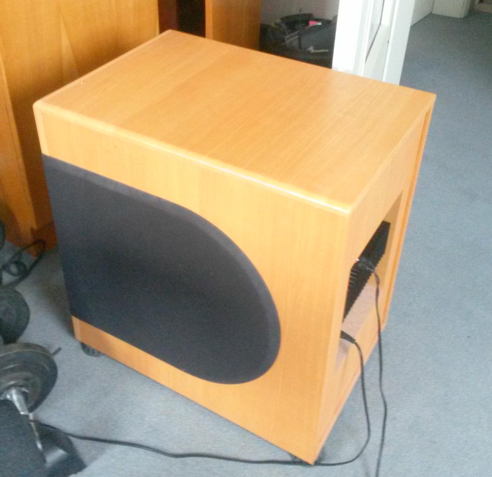

Auf dem Bild kann gesehen werden, dass unterhalb des Tisches ein bisheriger Subwoofer steht. Diese Position kann man für einen neuen Subwoofer mit genug Druck als eine gute Position definitiv ausschließen, oder? Besser wäre z.B. links noch vor der Heizung seitlich?
