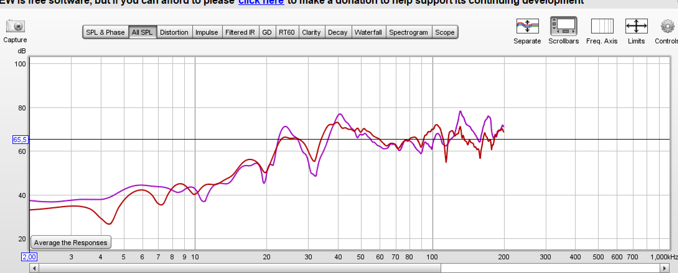

772762
Hier auch mitgeliefert ein Beispiel mit (rot) und ohne (lila) Audyssey xt32. Man sieht, es bringt eine Verbesserung, allerdings nicht so weltbewegend, wie man es erst dachte, oder wie einem die App mit der "Nachher"-Anzeige bei der Raumkorrektur weiß machen möchte. Grün ist zusätzlich zu xt32 noch dynameq eingeschaltet.

Lade mal die Dateien hoch, dann kann ichs mir morgen mal im REW ansehen. Frequenzgang ist nicht alles. Im Bass ist vor allem noch der Wasserfall interessant

@druckluft Alles klar. Hier die verschiedenen Positionen gemessen (Soundänderungen aus):
Siehe Datei (ist gezippt, weil cb sonst upload nicht erlaubt).
Könntest du möglicherweise die allerwichtigsten Eckpunkte nennen, auf die du als Experte drauf schaust? Oder gibt es eine prägnante Interpretationsanleitung, die du für gut befindest? Es geht ja um Raummoden, daher die durch Überlagerung sich aufwiegeln können bzw. eliminieren können. Daher dachte ich zunächst, dass das Frequenzbild mit dB Zusammenhang viel sagen würde. Anscheind spielen aber auch andere Faktoren, wie Nachhall eine Rolle, die sonst nicht berücksichtigt würden (ich hätte gedacht, starke überlagerung korrespondieren automatisch mit längeren Nachhallzeit)? Könnte man eigentlich aus der Messung auch rauslesen, wie präzise der Subwoofer ein Frequenzbild abbilden kann?
Über den Subwoofer kann man bei Raummessungen nicht viel herauslesen, was du da siehst, ist der quasi nur der Raum. Lautsprecher misst man im Freifeld oder RAR (Resonanzarmer Raum).
Bei Bass-Messungen schaue ich vorwiegend auf das Wasserfalldiagramm. Das ist quasi ein erweiterter Amplitudenfrequenzgang, bei dem man den Nachhall beurteilen kann. Dieser sollte über alle Frequenzen gleichmäßig sein und optimalerweise unter 0,5s liegen. Das Diagramm am besten so skalieren, dass von der durchschnittlichen Maximallautstärke der Messung 60 dB Abstand nach unten zu sehen sind. Hast du also eine Messung mit 85 dB gemacht, verschiebe das Diagramm so, dass es bei 25 dB gekappt wird. Bei den Messungen der Satelliten achte ich außerdem auf das ETC, also die frühen Reflexionen. Generell ist ein möglichst linearer Frequenzgang das erste Ziel. Je nach Geschmack kann man dann mit einem EQ das Klangbild nach eigenen Wünschen modifizieren. Ich selbst habe es gern linear, eventuell mit einem leichten Abfall zu den Höhen hin, weil mir ein warmer Klang mehr zusagt.
Grundsätzlich sollte man die Aufstellung präferieren, bei der es die wenigsten Basslöcher gibt, da man diese kaum auffüllen kann (außer durch Absorber). Außerdem sollte man Raummoden möglichst gering halten (das sind im Diagramm diese langgezogenen Berge). Hat man eine ausgewogene Aufstellung gefunden, kann man mit einem EQ/Antimode versuchen, die restlichen Überhöhungen zu senken. Davor solltest du die beste Übergangsfrequenz suchen. Dabei mal verschiedene Frequenzen zwischen 50 und 100 Hz ausprobieren, mit verschiedenen Phaseneinstellungen am Subwoofer. Durch falsche Konfiguration entstehen ebenfalls Basslöcher.
Deine Annahme ist korrekt, Erhöhungen im Frequenzgang korrespondieren fast immer mit einem längeren Nachhall.
