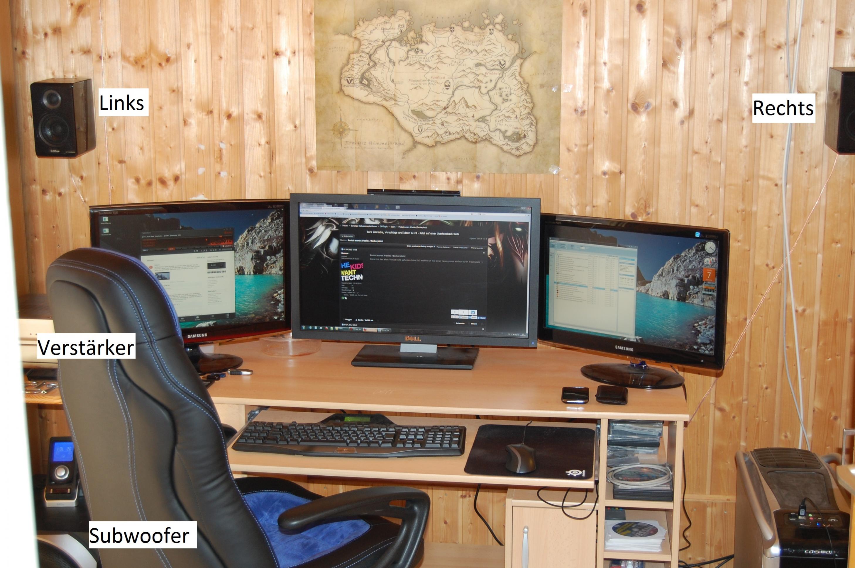

Hab nochn Bild von meiner aktuellen Aufstellung:

Also ich würde mal sagen mittels Klinke - Stereo Chinch Kabeln vom PC in dem Tuner Eingang beim Verstärker, mit einem normalen Stereo Chinch Kabel beim Tuner ausgang deines Verstärkers raus zum Subwoofer (hier ganz wichtig Trennfreqzenz einstelen, rate dir zu einer Frequenz zwischen 60 und 100 Hz). Und Anschließen die Canton GLEs per Lautsprecher Kabel ganz normal an den Verstärker.

Passt so, nur eben die Speaker an den Sub anschließen, deshalb die High-In/-Out. :D

Beim anschließen war ich mir etwas unsicher, nun scheint es aber richtig zu sein.
Vom PC bin ich aufn Subwoofer auf "Low Level Input" und dann von "Low Level Output" auf den Verstärker und von da zu den zwei Lautsprechern.
Der Subwoofer filtert nun seine Frequenzen raus, und den Rest schickt er weiter an die Lautsprecher, richtig?
