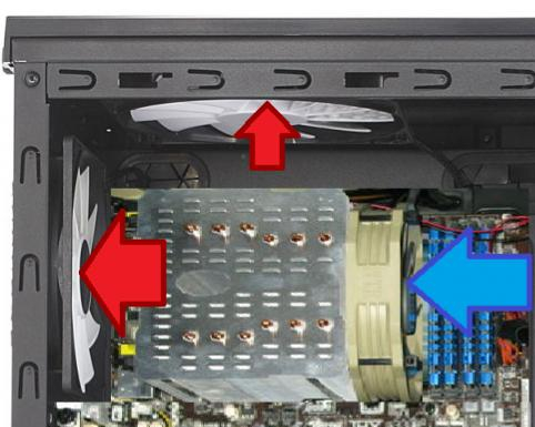

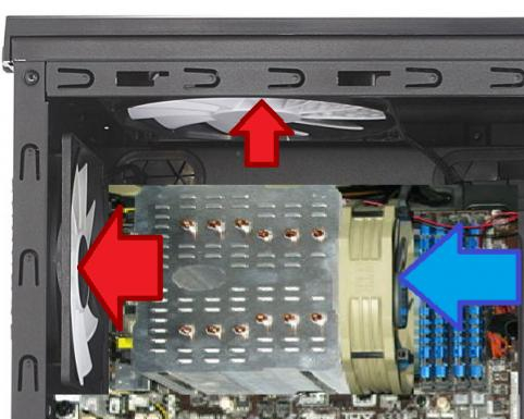

Welcher CPU-Kühler wird verwendet?
Der CPU-Lüfter bläst die Luft durch den CPU-Kühler in Richtung des hinter Gehäuse-Lüfter, der die erwärmte Luft aus dem Gehäuse bläst:
Die Temperaturen der CPU sind in Ordnung - max. Temperatur 72.7°C (TCASE Package Specifications). Die mindest-Temperaturen (Mainboard 34°C, CPU 41°C, GPU 42°C) sind recht warm. Hier sollten weitere Gehäuse-Lüfter Abhilfe schaffen.
Habe gesehen, dass es der Scythe Slip Stream 120 800U/Min (SY1225SL12L) werden soll. Diesen würde ich direkt ans Netzteil anschließen, damit er genügend Fördervolumen hat. Er sollte dennoch kaum hörbar sein.
Den Lärm wird vermutlich der Lüfter des CPU-Kühlers mit seinen 1390-1770 U/Min erzeugen - vermutlich der boxed Kühler.
