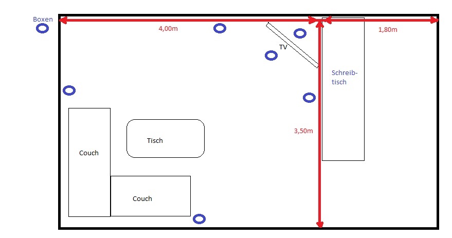

Räumliche Bedingungen
(Skizze)

Was auch häufig wenig beachtet wird, ist die Aufstellung der Lautsprecher. Ich kenne dein Raum nicht, aber es gibt etwas, was man Stereodreieck nennt. Die Lautsprecher zueinander sollten mindestens 2,5-3m Abstand haben und 1-2x dieses Abstandes zum Hörer. Das gilt für ALLE Lautsprecher, auch für die Surround. Laut deiner Zeichnung, kannst du die hinteren eh nicht so aufstellen. Diese Lautsprecher sind quasi wertlos, da sie keine Bühne erzeugen können.

Meine Raum: siehe Skizze am Anfang
Bei dir kann gegenwärtig eh kein Sound von "hinten" kommen, da die Surround Lautsprecher seitlich von vorne spielen.
