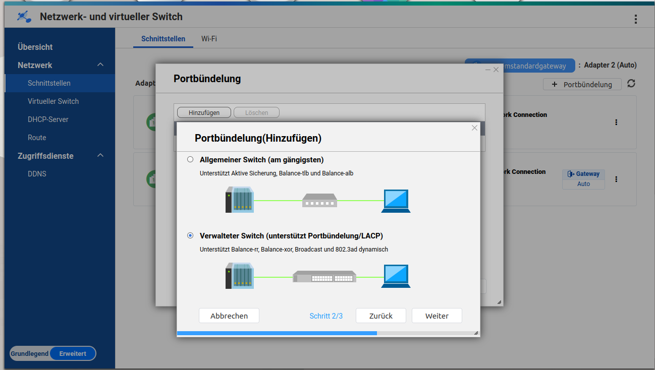

Hallo Leute, vielleicht könnt ihr mir ein wenig helfen. Ich bin zurzeit auf der Suche nach einem Switch für mein Heimnetzwerk. Bis jetzt habe ich immer die 4 oder nun 5 Ports der Fritz!Box benutzt, was auch bis jetzt immer gereicht hat. Jetzt haben aber immer mehr Geräte bei mir im Netzwerk eine 2,5G Netzwerkkarte. Und ich würde gerne auch mal den vollen Speed im Netzwerk ausnutzen.
Daher suche ich jetzt ein Switch, der sollte das haben oder können!
1. Minimum 8 Ports
2. Minimum 2,5G pro Port
3. Unterstützt Balance-rr, Balance-xor, Broadcast und 802.3ad dynamisch (Da meine jetzige NAS nur 2 mal 1G Netzwerkkarte hat) und würde diese gerne bündeln, sodass ich auf 2G komme.
ich vermute, das verstehst du falsch, bzw. zu optimistisch.
was kann denn deine NAS genau?
Balanca-RR/XOR und 802.3ad funktioniert ja nicht gleichzeitig, bzw. widerspricht sich das etwas.

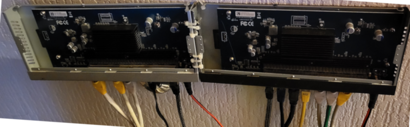

Hehe wir haben in jedem Stockwerk einen kleinen Server IT Raum hier im OG habe ich einen Zyxel 2,5 GBit 8 Port und einen TPLink SG108-M2 zusätzlich 2,5 Gbit 8 Port (vertikal ist 10 Gbit) - und innen sind die zu 100% identisch xD

norKoeri schrieb:
Du willst doch einfach nur LAG, also eine statische Aggregation definieren können, oder?
laut "Anfrage" nicht. Bei einfacher LAG/LACP kann nicht der 2GbE Trafic von EINEM 2.5GbE Port auf die beiden 1GbE Ports "verteilt" werden, da laufen dann trotzdem "nur" 1Gb/s.
man könnte zwei verschiedene Streams mit jeweils 1Gb/s nutzen, aber das hat man im Privat Haushalt ja eher selten.
es gibt Geräte Paarungen, die auch tatsächlich einen 2 Gb/s Stream über die beiden 1 GbE Leitungen transportieren, das ist aber eher selten.
Daher auch meine Frage, welches NAS es genau ist und was man dort konfigurieren kann.
im "schlimmsten" (reichlich übertrieben) Fall hätte man nur einen reine Redundanz. D.h. es wird niemals mehr als 1Gb/s übertragen (auch von verschiedenen "Quellen" nicht) aber man könnte eine Leitung abziehen und es läuft ohne Unterbrechung weiter.
Bringt das NAS überhaupt die Leistung?
Ich frage, ob der Durchsatz vom dem Modell in Kombination mit Deinen Platten überhaupt erreicht wird.
Ja schaffen sie.
Aber das ist ja nun eigentlich auch unwichtig. Denn wie gesagt es wird dann wohl einen neue NAS erstmal werden
Dann wird es wohl besser sein wirklich meine QNAP 451+ gegen eine NAS mit 2,5G Netzwerkkarte zu tauschen mit neuen Platten dann auch.
Da ist dann aber schon der nächste Haken. Mit HDDs kommst du nicht so weit über 1Gbit/s und vor allem auch nur dann, wenn sonst gar nichts auf dem NAS passiert.
Jeder andere parallele HDD Zugriff senkt deine sequentielle Transferrate massiv.
NAS über 1Gbit/s macht nur mit SSDs Sinn. Das ist auch der Grund warum Mittelklasse-Consumer NAS von Synology selbst 2024 noch mit 1Gbit/s NIC auskommen müssen.
Solange du keine SSD im NAS hast, und wenn's nur fürs Caching ist, würde ich hierfür kein Geld ausgeben, wenn du aktuell voll ausgestattet bist.
