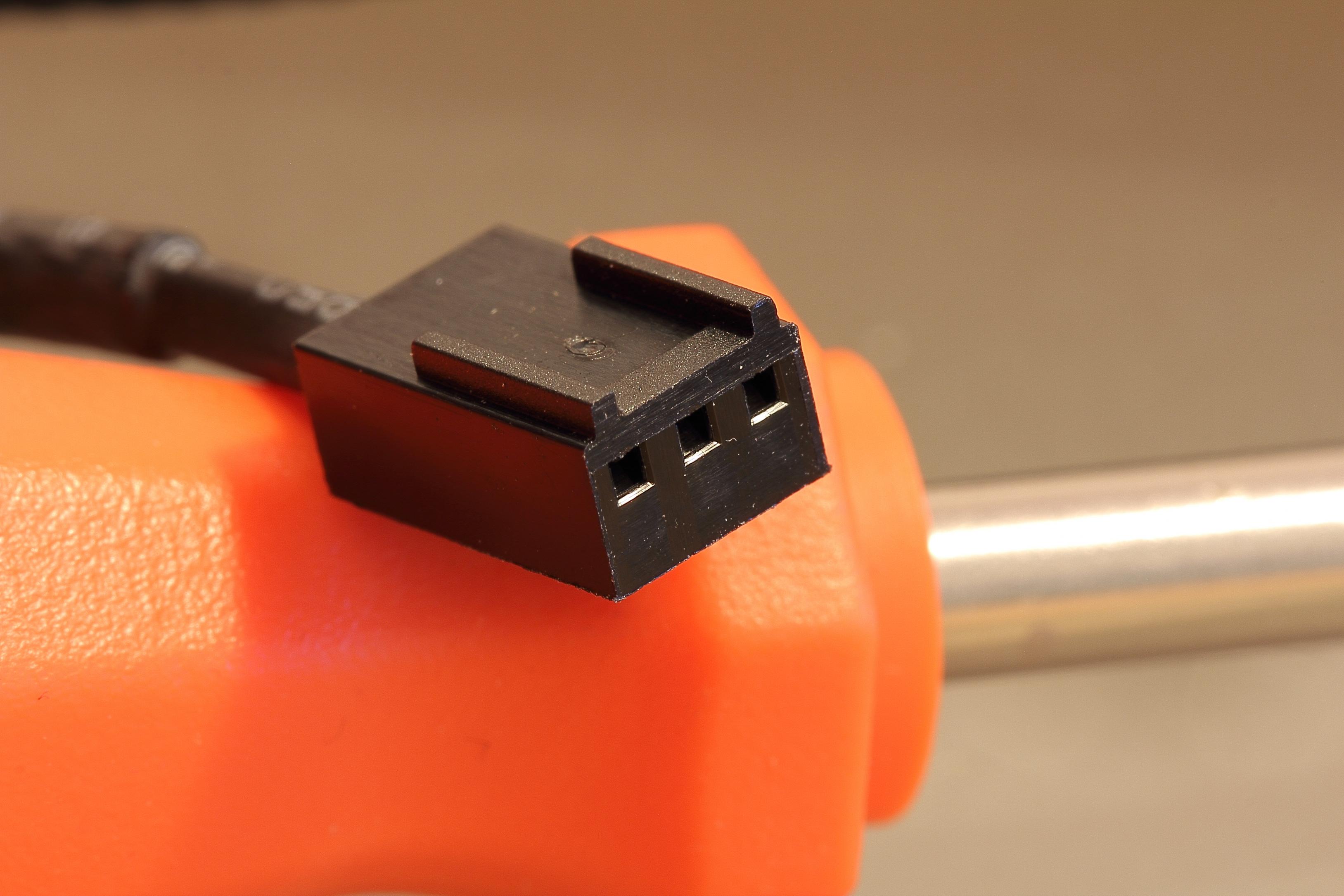

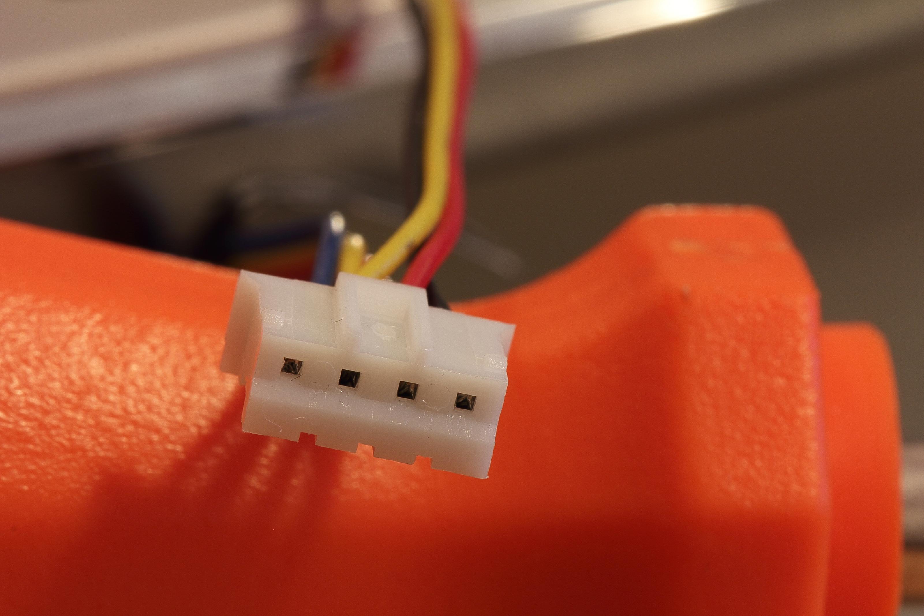

Suche Adapter, kleiner 4 pin ? auf 3 pin Molex

Der 4-polige kommt direkt auf die Grafikkarte, so dass die Grafikkarte die Steuerung des Lüfters übernimmt.

suchst du sowas? Oder die andere Richtung?
Bei dem Lüfter ist ein Adapter von mini 4 Pin Molex auf Molex dabei. Nimm den und wechsel dann von Molex auf 3 Pin um an deine Lüftersteuerung zu kommen. Solche Adapter fliegen bei dir bestimmt zur genüge rum.

@Nilson: Der Stecker auf der 4 pin Seite könnte passen, aber der 3 pin sollte so sein wie auf Bild 2.

Hab etwas nachgeforscht: https://www.computerbase.de/forum/threads/4-pin-pwm-luefter-an-lueftersteuerung-3-pin.380523/
Die sagen das ich diesen 4 pin auf den 3 pin stecken könne. Ich habe nun ein normales 3 pin Verlängerungskabel genommen und den 4 pin (weiblich), mit etwas Druck, mit dem 3 pin (männlich), zusammen gesteckt. Die Pins von dem Verlängerungskabel sind ein wenig verbogen, passt aber soweit.
Sollte jemand trotzdem einen Adapter finden, wäre ich dankbar.
Wie sieht es aus mit selbst einen Stecker ancrimpen oder anlöten?
Der 4-Pin Stecker hat ja auch nur 3 Kabel mit der normalen Farbkodierung, damit kann man eigentlich nichts falsch machen.
Auf Anhieb finde ich jetzt auch keine 3-Pin Molex Stecker zum ancrimpen, aber dann würde ich z.B. so ein Kabel kaufen, den Stecker abschneiden, den 4-Pin ebenfalls abschneiden, Kabelenden verlöten mit Schrumpfschlauch zur Isolierung drüber. Ist auch in 15 Minuten erledigt und sieht aus wie neu :)
*edit: hier wäre die Steckervariante zum Crimpen. Müsste auch ohne spezielles Werkzeug mit einer normalen Zange gehen, denke ich.
