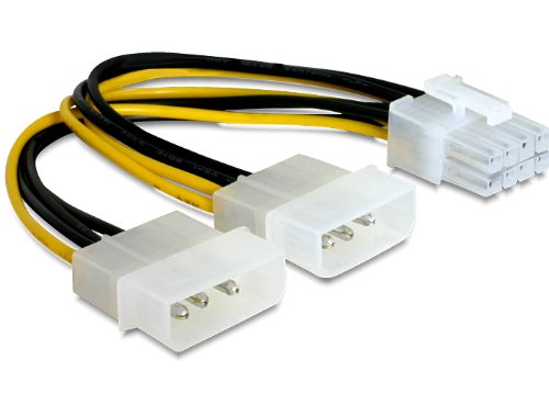

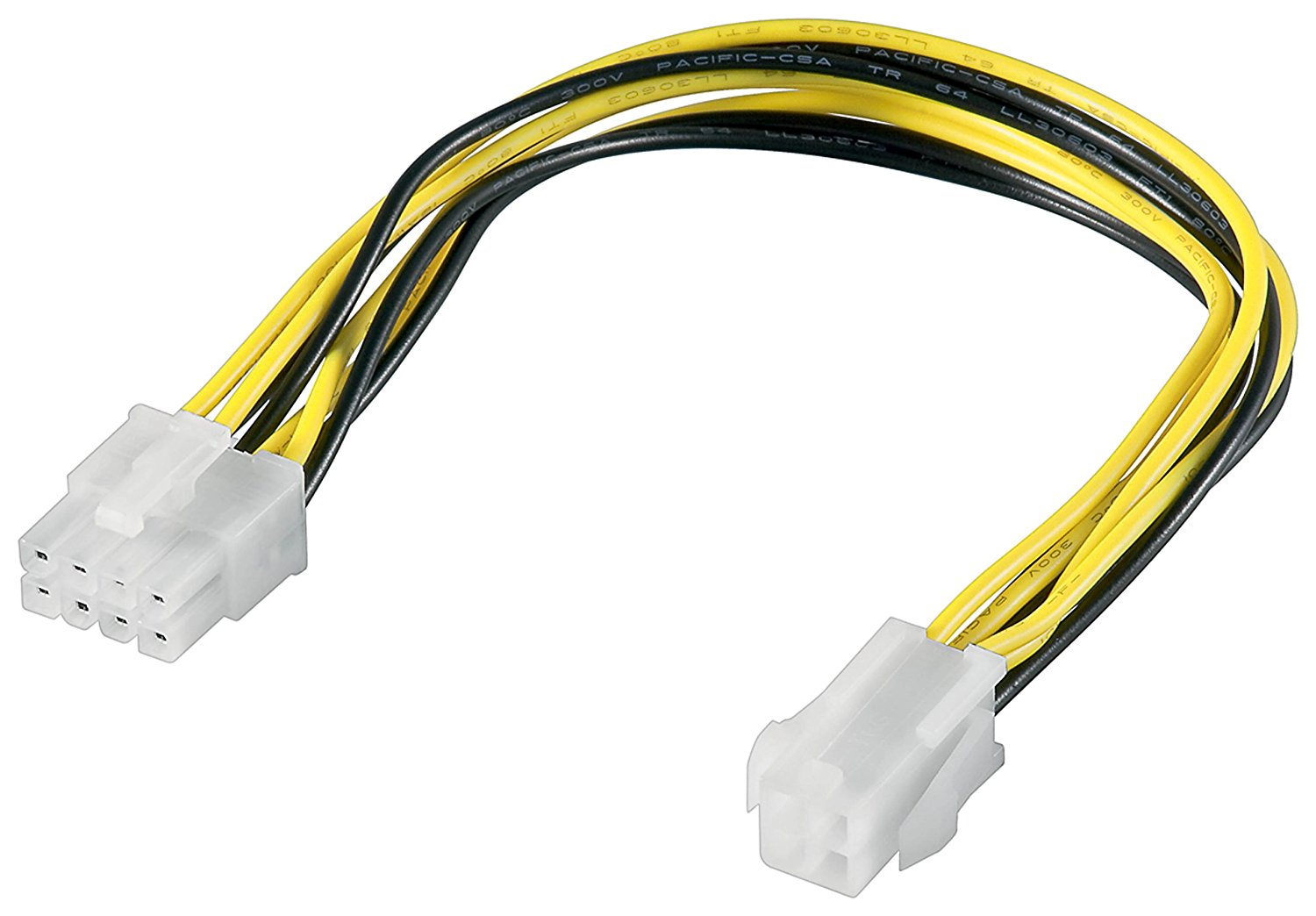

Die Stromversorgung der CPU ist mit 2x 4-Pin auf 8-Pin realisiert worden, da das MB 2 8-Pin Buchsen anbietet. Die GraKa ist mit 2x Molex auf 1x 8-Pin PCIe versorgt worden, wovon lediglich 1 Molex-Buchse angeschlossen war. Im Gegensatz zum Bild verlaufen auch nur jeweils 3 Kabel der jeweiligen Molex-Buchsen zum PCIe-Stecker (wobei Molex eh nur 3 Pins hat und daher egal ist? Hier einmal Vergleichsbilder falls meine Erklärungen zu schlecht sind: 41FL4xCTg+L.jpg71ySZwuAE0L._SL1500_.jpg
Nachdem ich jetzt die 2. Molex-Buchse mit Strom versorgt habe, schafft der PC jetzt immerhin FurMark und Prime gleichzeitig.

Würde der PC auch starten, wenn wir die Adapter für die CPU weglassen und nur 8-Pin CPU einstecken? Hätte dies iwelche Vorteile/nachteile?

Das für mich wichtigste: Wieso springt die GraKa überhaupt an, wenn von den 8 eingesteckten Pins lediglich 3 elektrisch angebunden sind?

Das Board würde auch mit nur 8 Pin laufen.
Die zusätzliche Spannungsversorgung ist normalerweise nur für mehrere Grafikkarten der Fall.
warum?
das NT bietet doch explizit PCIe anschlüsse. (afaik 4x 6+2pin)
jetzt mal ohne spaß:
wer kommt auf die idee einer molex-bastelei, wenn genügend anschlüsse am NT sind? kommt einem das nicht komisch vor, wenn da X kabel/anschlüsse übrig bleiben?

Die hier empfohlenen Netzteile werden aber alle keine zwei 8 Pin Stecker fürs Mainboard haben, oder? Aber das Handbuch sollte eigentlich Aufschluss geben ob de zweite überhaupt benötigt wird.
Wie gesagt, bin auch erstmal aus allen wolken gefallen und hab ihm gesagt er soll demjenigen, der das zusammengebaut hat, sagen, dass er ein Idiot ist...
Bonanca schrieb:
er soll demjenigen, der das zusammengebaut hat, sagen dass er ein Idiot ist...
definitiv.
also abstelllösungen schön und gut, aber nur dann, wenn nicht anderes realisierbar (und wenn möglich zeitlich begrenzt).
dein freund sollte mal nach dem kabel suchen.
Wird auch nicht benötigt, die Anschlüsse sind reines Marketing mehr = besser. Der zweite ist nur dumm paralell aufs Boad gelötet. Keine normal betriebene Desktop CPU reizt einen 8Pin CPU Anschluss aus, nichtmal mit OC (HEDP ausgeschlossen).
Erst bei extrem OC mit LN2 o.ä. wird ein zweiter 8Pin interessant.
Alles klar, danke für eure Hilfe.
Hab schonmal die Adapter für die CPU-Anschlüsse entfernt und nurnoch die 8-Pin vom NT selbst dran.

Bonanca schrieb:
Wie gefährlich ist eine solche Verkabelung als Übergangslösung?
1. Wie du siehst, geht der Rechner einfach aus oder irgendwas spinnt, schwarzer Schirm oder Bildfehler. Netzteile wie von Be Quiet haben alle möglichen Schutzschaltungen. Wenn mehr Strom gezogen wird, als es liefern kann, schützt es sich. Du kannst das so laufen lassen. Ich würde mir am ehesten um Datenverlust sorgen machen, wenn das Netzteil einfach abkoppelt.
2. Die Grafikkarte "zieht" nur unter Last viel Strom, für Windows im Desktop-Betrieb reicht der Strom aus dem PCIE-Steckplatz. Wie es aktuell ist, kann ich nicht sagen, aber ich hatte mal eine GTX, wo ohne extra Stromstecker der Nvidia-Treiber per Popup gewarnt hat, dass die extra Stromversorgung fehlt und daher kein 3D Modus möglich wäre. Da hat sogar der Treiber geschützt.
