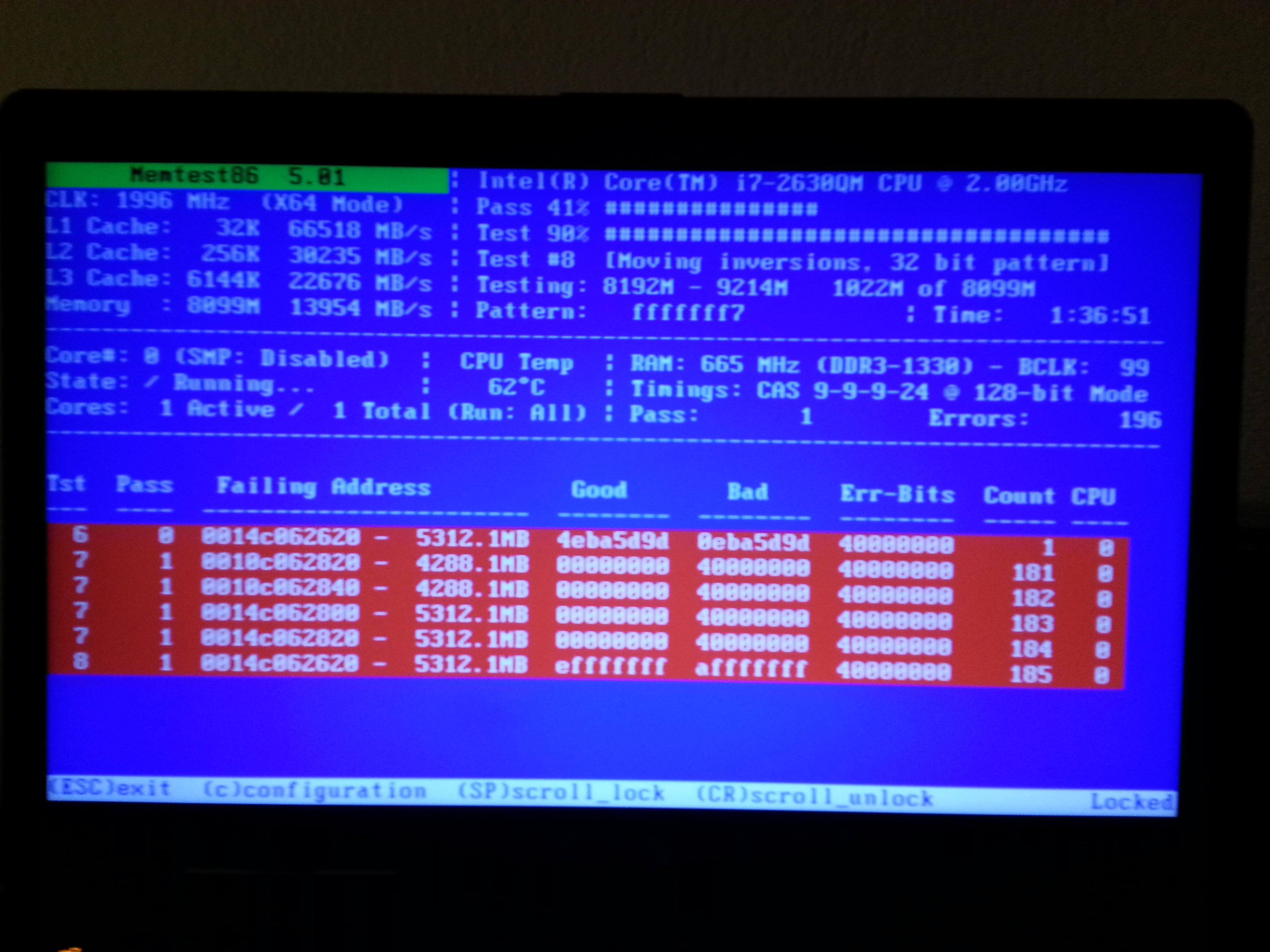

Ich will mich nicht verteidigen, sondern nur mein Gedanken erklären.
Memtest86+ hat erst bei erst bei 6.ten Durchlauf Fehler ausgespuckt!
Und die Fehleradresse ist nicht immer fehlerhaft ... daher find ich es etwas merkwürdig und wollte mit anderem tool testen, ob die selbe Fehleradresse angezeigt wird, oder das Tool fehlerhaft ist.
Der Laptop stützt auch "nur" einmal pro Woche ab ... :-(

Zudem: In deinem Screenshot steht dass der 1. Fehler im 1. Durchlauf (0 Pass) beim 6. Test passiert sind.
Die anderen Fehler treten im 2. Durchlauf beim 7. und 8 Test auf, nicht beim 6. Durchlauf wie du es nennst.
Das liegt daran dass Memtest zuerst einfache, schnelle Tests durchführt.
Test 1-5 sind simple Tests, bei denen verschiedene Datenmuster in die Zellen geschrieben werden und wieder ausgelesen werden.
Ab Test 6 werden die Tests komplexer und testen auch die Auswirkungen wenn benachbarte Speicherzellen verändert werden.
Das ist auch der Grund warum dein NB nur 1x die Woche abstürzt. Der Fehler tritt nur in bestimmten Szenarien auf, wenn die Speicherbereiche sich gegenseitig beeinflussen.

Der erste Fehler war im 6. Test im ersten Durchlauf, die Durchläufe sind die PASS und davon sollte man so viele wie möglich, aber mindestens 6 durchlaufen lassen und zwar ohne jeden Fehler. Die RAMs zeigen schon bei ersten Pass und sind damit sehr wahrscheinlich die Ursache der Probleme und vermutlich auf der einen oder anderen korrupten Datei. Man testet immer zuerst das RAM wenn man einen Rechner bekommt, zusammen- oder umbaut, das spart mach böse Überraschungen und Memtest86+ ist da auch das Tool der Wahl, da man unter Windows wegen dessen Speicherverwaltung keinen sinnvollen RAM Tests machen kann und der RAM von Windows selbst zu simpel gestrickt ist um die Fehler alle zu finden, die ja teils nur bei bestimmten Bitkombinationen auftreten.jbase00 schrieb:Memtest86+ hat erst bei erst bei 6.ten Durchlauf Fehler ausgespuckt!
Was meinst Du damit? Ich sehe dort zwei Adressen und die wiederholt, damit ist klar, dass es an zwei Stellen Fehler im RAM gibt, was soll daran fehlerhaft sein, außer dem RAM selbst?jbase00 schrieb:Und die Fehleradresse ist nicht immer fehlerhaft
Der nächste Schitt ist normalerweise die Module einzeln zu testen (außer es ist nur einer verbaut, logisch) um zu sehen welches den Fehler hat, weil man das aus der Adressen eben nicht ablesen kann. Zeigt keines einen Fehler oder hat man nur ein Modul, dann probiert man mal weniger scharfe Einstellungen, mehr Spannung, etc. und wenn das nichts hilft, dann muss man das RAM, das Board oder die CPU (dort sitzt der RAM Controller je inzwischen bei allen aktuellen Plattformen) tauschen und schauen ob die Fehler damit verschwinden. Anders kommt an nicht zu einem stabilen System, das ist leider so.
