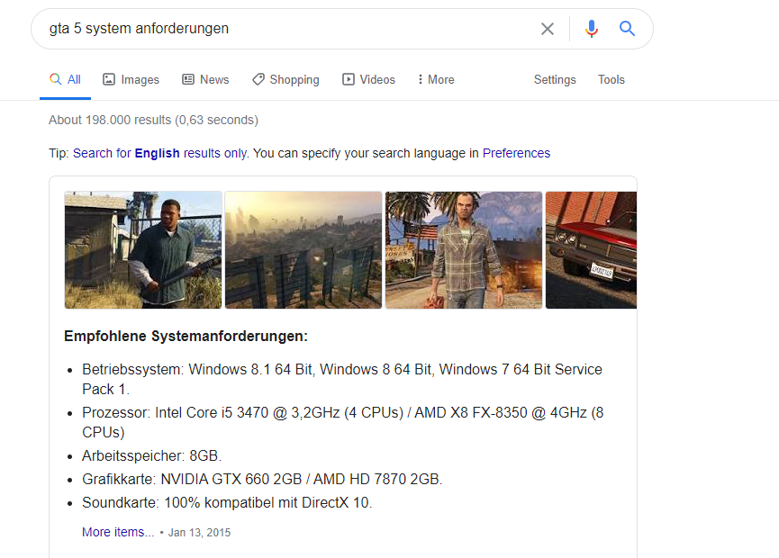

Bei canyourunit kannst du mit den Empfohlenen Systemanforderungen und den minimalen vergleichen, der Screenshot waren die empfohlenen. Auch bei Google kommt genau der bei mir verbaute CPU als empfohlenen raus, also kann es doch nicht sein, das der CPU für das Game nicht geeignet ist. Man muss sich auch mal vor Augen halten, das Spiel ist von 2013 und nicht 20.
Die empfohlenen Sachen kann man meistens halt in der Pfeife rauchen ... Sieht man schon an der GPU... 660 mit 2gb ? Ja das reicht für mittlere Settings und 30-50Fps vllt. Wenn's hoch kommt

Empfohlen: läuft spielbar mit 30fps
Minimum: startet.
Ja, das Spiel ist von 2013, deine CPU aber auch.
Auf die Angaben des Herstellers kannst du schon seit 10 Jahren nix mehr geben
