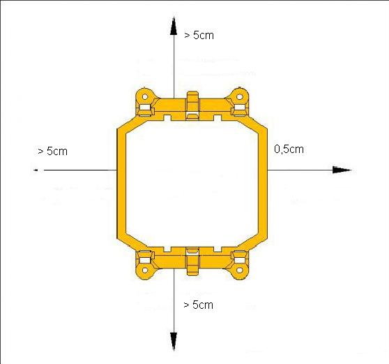

Hallo liebe Community,
mein Bruder hätte gerne einen effizienteren Kühler als den AMD-Boxed, hat jedoch das Problem, dass sein Gehäuse (Noname) keinen Platz für einen größeren Kühler hat.
Desweiteren kommt die geringe Tiefe von 9cm hinzu. Bei der CPU handelt es sich um einen Phenom II 940.
In der Anlage habe ich eine Skizze beigefügt, wie der Platzverhältnisse rund um die CPU sind.
Gibt es einen Lüfter, welcher ungefähr die gleiche Größe wie der Original Boxed Lüfter hat (Top Blow) oder würde es ggf. reichen nur den Lüfter zu tauschen (für eine geringere Lärmbelästigung)?

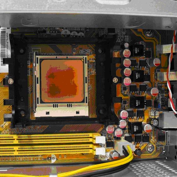

Den Lüfter des Boxed tauschen bringt nix. Mach mal nen Foto vom Mainboard. Kann mir nicht vorstellen, dass in die eine richtung nur 5mm Platz sind....
Anbei das Bild (sorry für die Quali, beim Umwandeln schein etwas schief gelaufen zu sein. Wie du oben siehst ist der Platz sehr eng, da dort der Käfig für die Festplatte / opt. Laufwerk hängt.
Das wär das richtige für deinen Bruder !
Alles andere kannst du bei dem Gehäuse quasi knicken.
Nur 9cm hoch ist schon sehr selten, aber nur ca. 8cm Gesamtbreite ist fast ein Unding.
