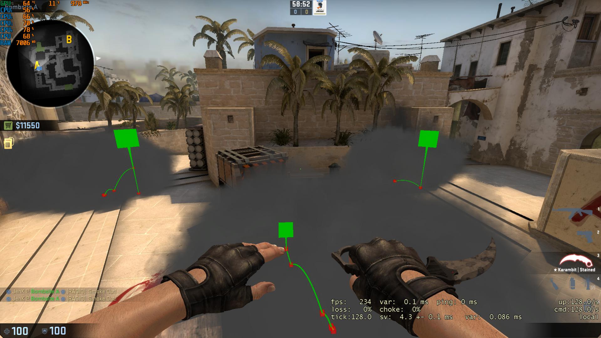

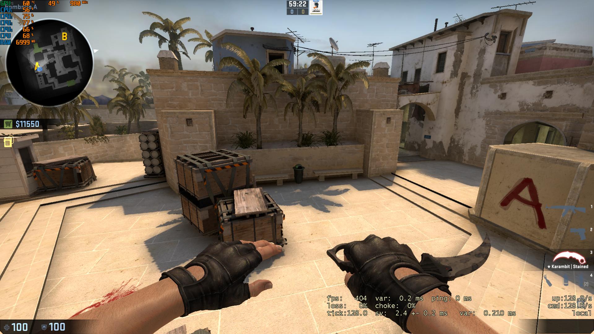

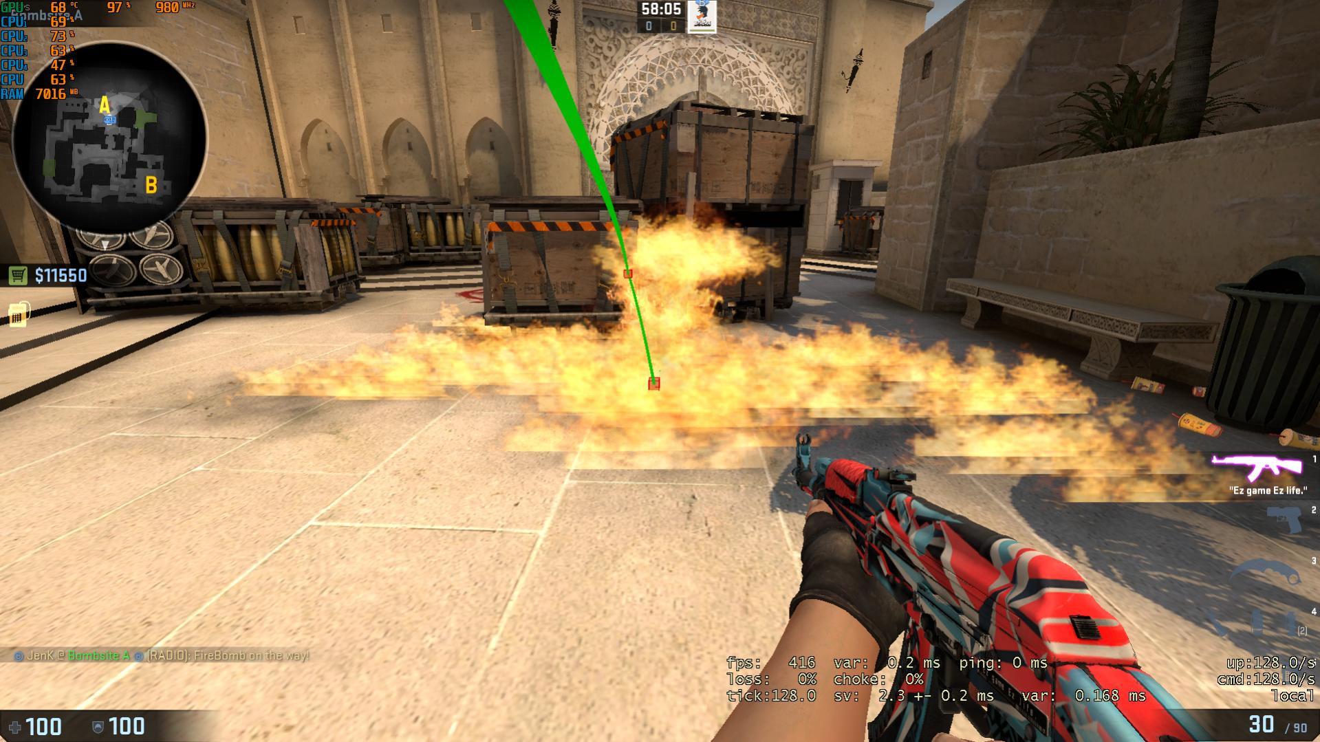

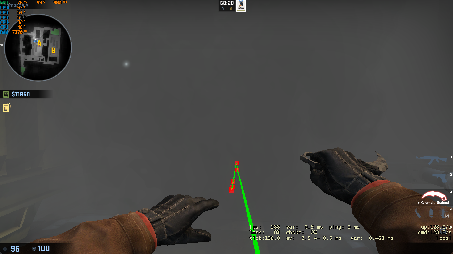

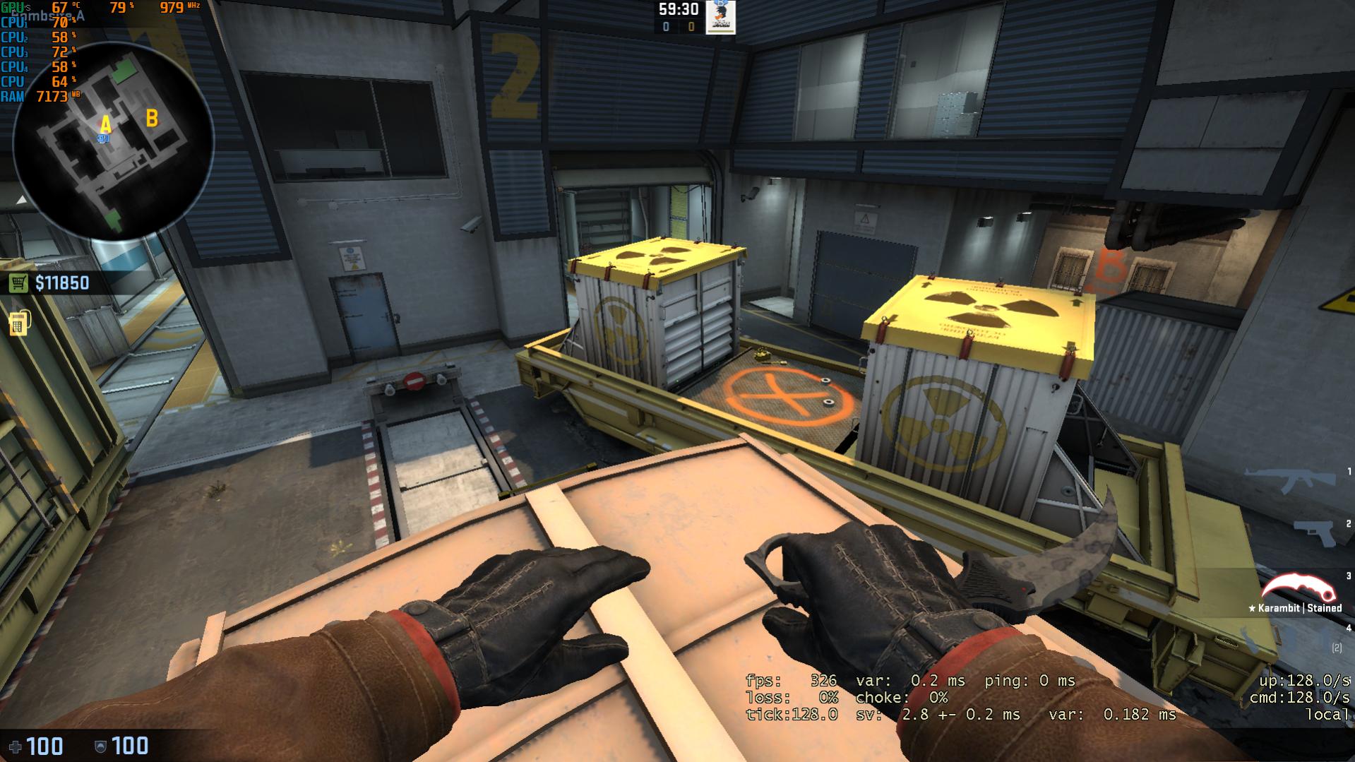

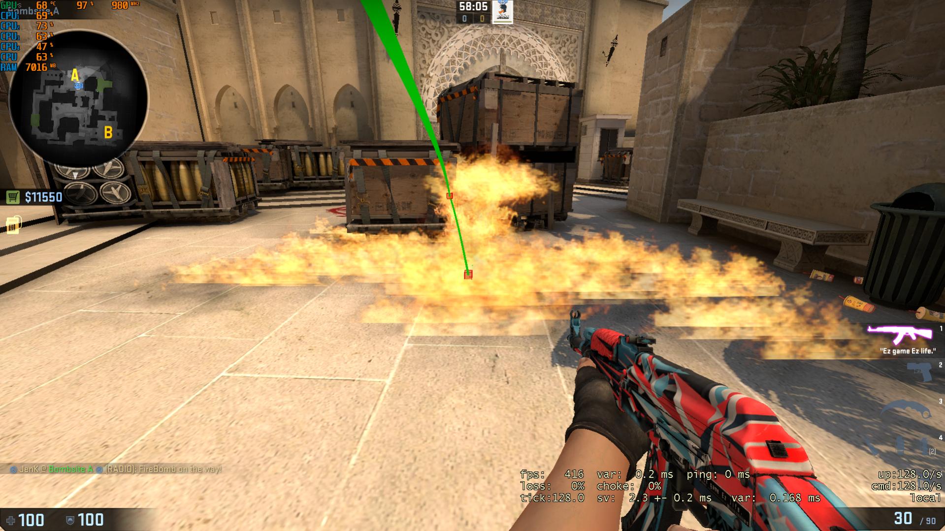

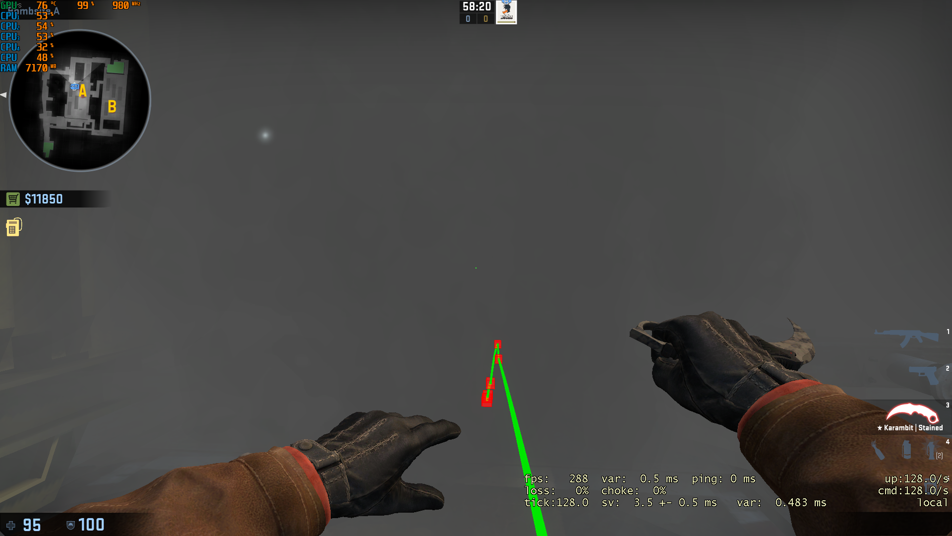

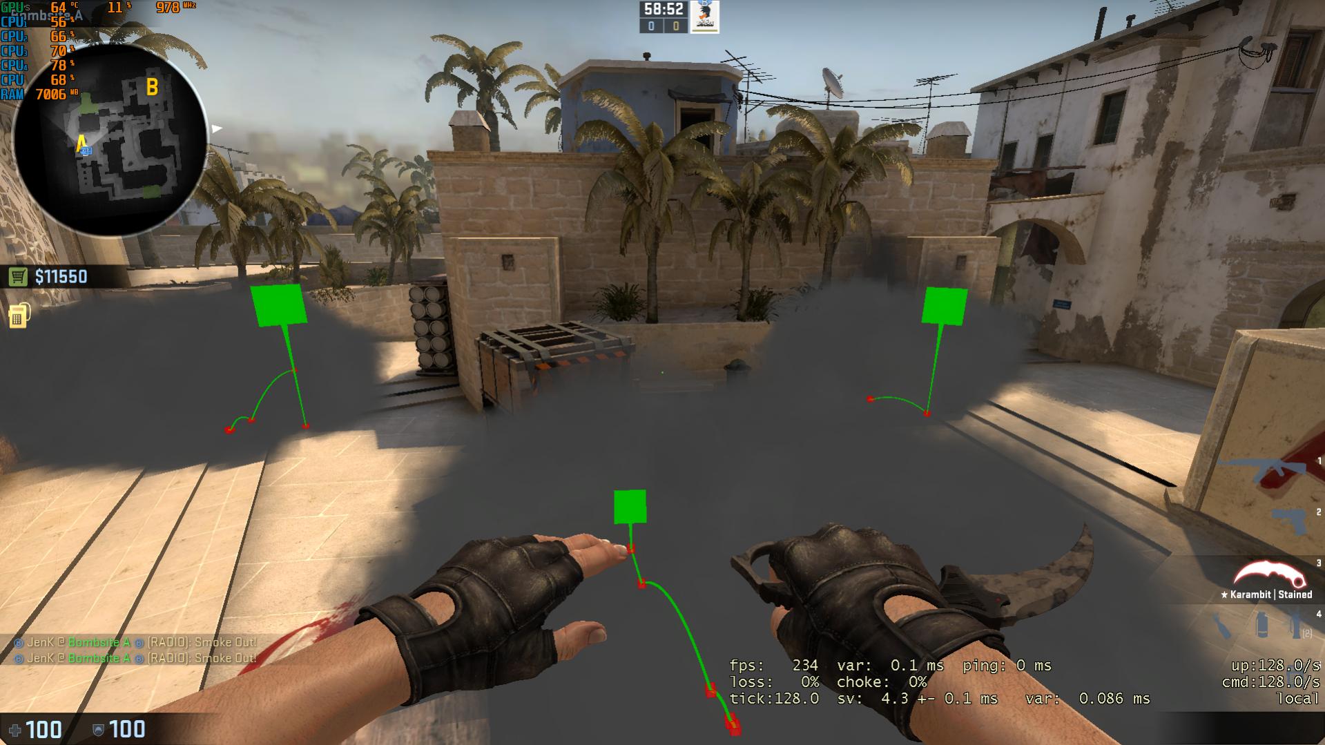

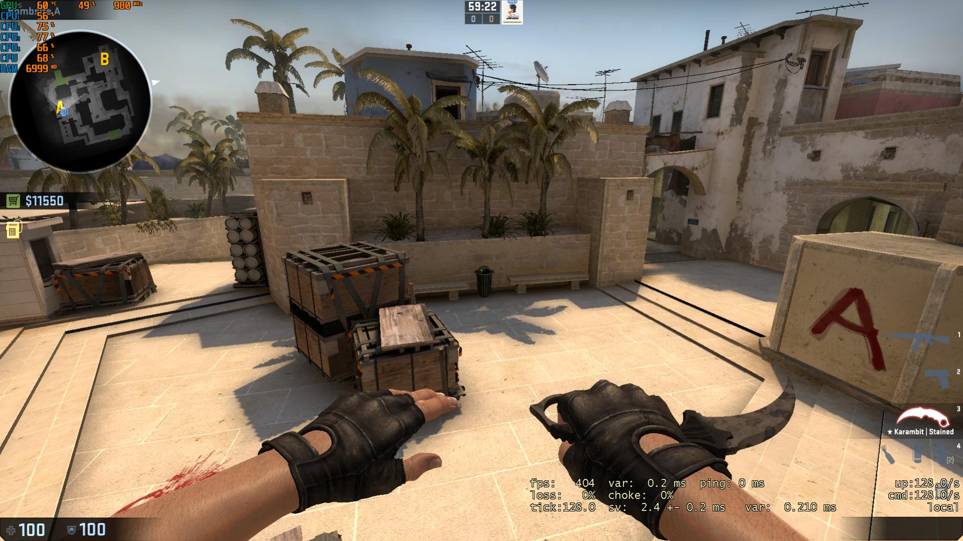

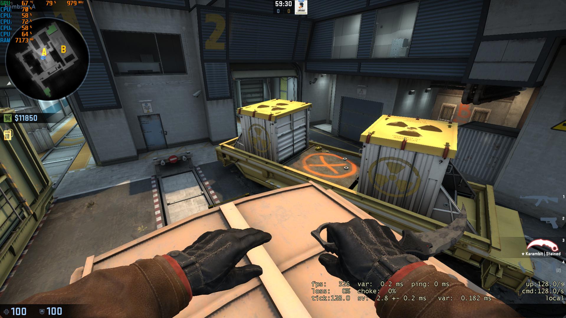

Hier habt Ihr ein paar InGame-Screens mit MSi-Afterburner Werte.
Habe einen 144Hz Monitor.

Ich habe mich mit Bottlenecks bisher eher peripher beschäftigt, aber meiner Meinung ist es doch so, dass
a) wenn die CPU voll ausgelastet ist, die GPU jedoch nicht, die CPU limitiert und
b) wenn die CPU nicht voll ausgelastet ist, die GPU jedoch schon, die GPU limitiert.
Auf deinen Screenshots ist die CPU nicht mal ansatzweise ausgelastet, aber gerade in den von dir monierten Rauchgranaten-Szenarien die GPU auf 99%. Was dann ja hieße, dass auch eine andere CPU nichts daran ändert, dass in den Situationen die GPU nicht hinterherkommt, sprich komplett ausgelastet und überfordert ist. Sofern man bei 200FPS+ von "überfordert" reden kann.
Du hast in CS sowohl CPU- als auch GPU-limit. Bei Smokes macht die GPU dicht, hier würde auch keine neue CPU mehr liefern. Einzige Lösung, ohne die GPU zu tauschen, Auflösung reduzieren.

JenKnson schrieb:
300-600 FPS, wenn viele Smokes geworfen werden, habe ich Einbuse auf 190FPS wo das "Tearing" am deutlichsten ist. :/
Spiele auf 1920x1080 @very low Settings. Niedrigere Auflösung gibt mir nicht mehr FPS. :(
Der Rauch ist eher GPU limitierend. So ist das zumindest bei mir, da geht die GPU auslastung auf 99% und die fps gehen runter. Würde ich vorher mal nachprüfen.
Edit: Du hast dir mit den Screenshots doch schon selber die Antwort gegeben, GPU ist am Ende.

Nicht unbedingt meine GTX 1060 6GB geht beim Rauch auch auf 99% Auslastung. Und das in 1280x720 im ein CPU limit zu erzwingen, bringt beim Rauch aber nix.
Edit: Mein Ryzen 7 1700 mit HT geht ebenfalls auf 50% Auslastung hoch, also volle 8 Threads und die fps droppen auf 119 im Rauch ;-) zumindest im Benchmark vom Workshop

Im letzten Screen ist die GPU auf 99% Auslastung, in anderen Screens sieht man die restlichen CPU-Kerne nicht (klar auch 2 Kerne auf jeweils 50% können auf eine Limitierung hindeuten). Kannst du die Qualität der Smoke irgendwie verringern, damit diese nicht mehr so viel Leistung braucht. Evtl. bringt es auch was, wenn du die FPS auf so 350 cappst.

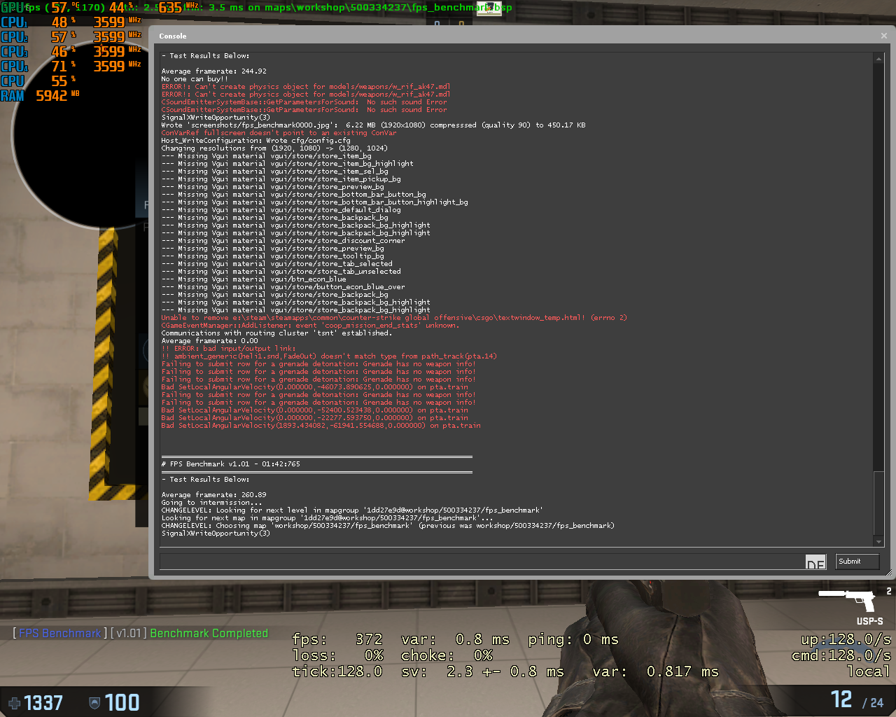

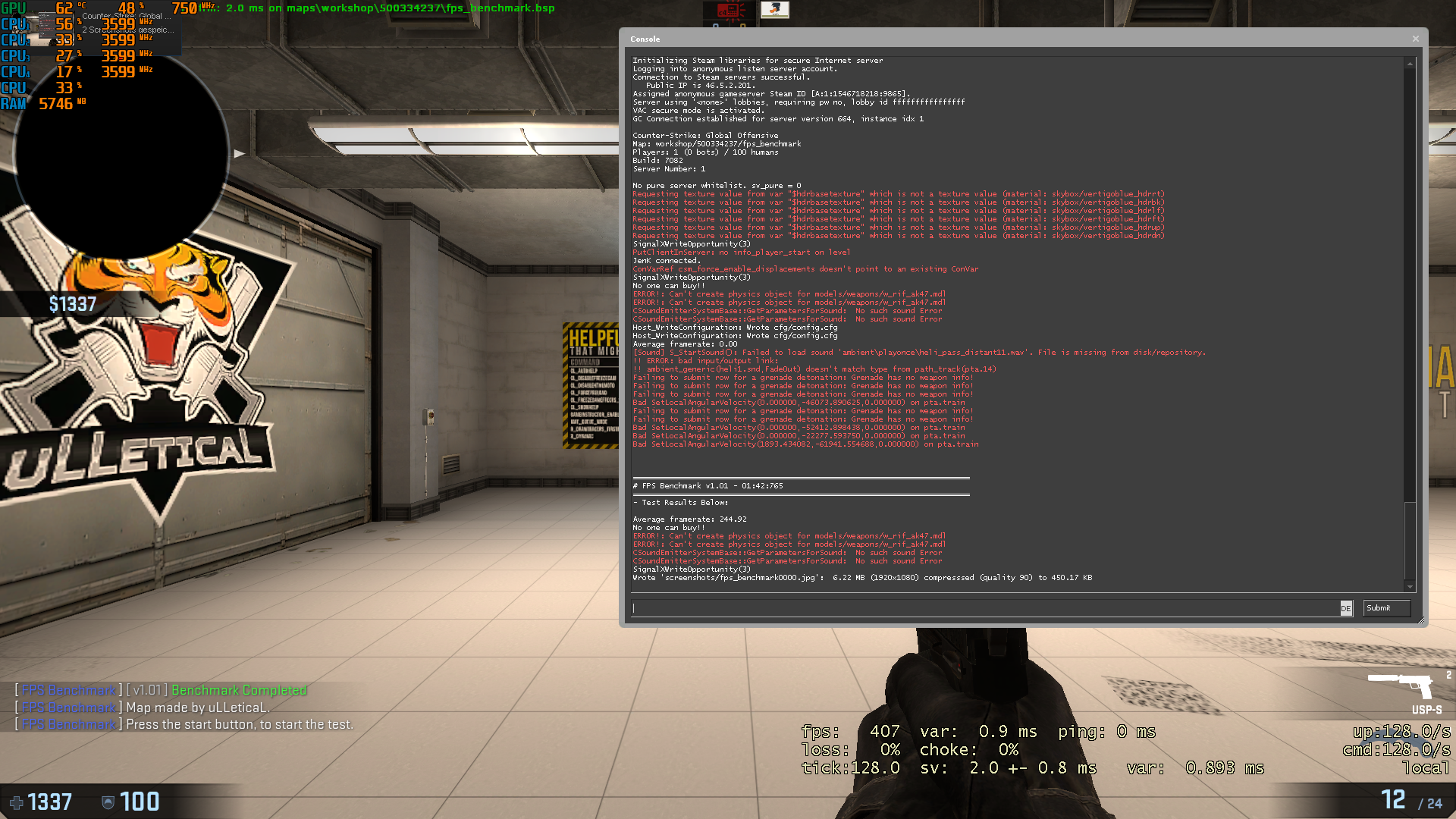

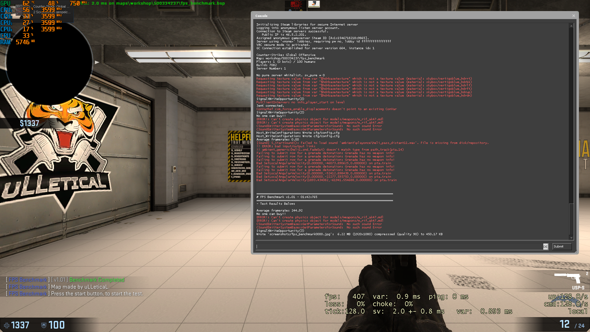

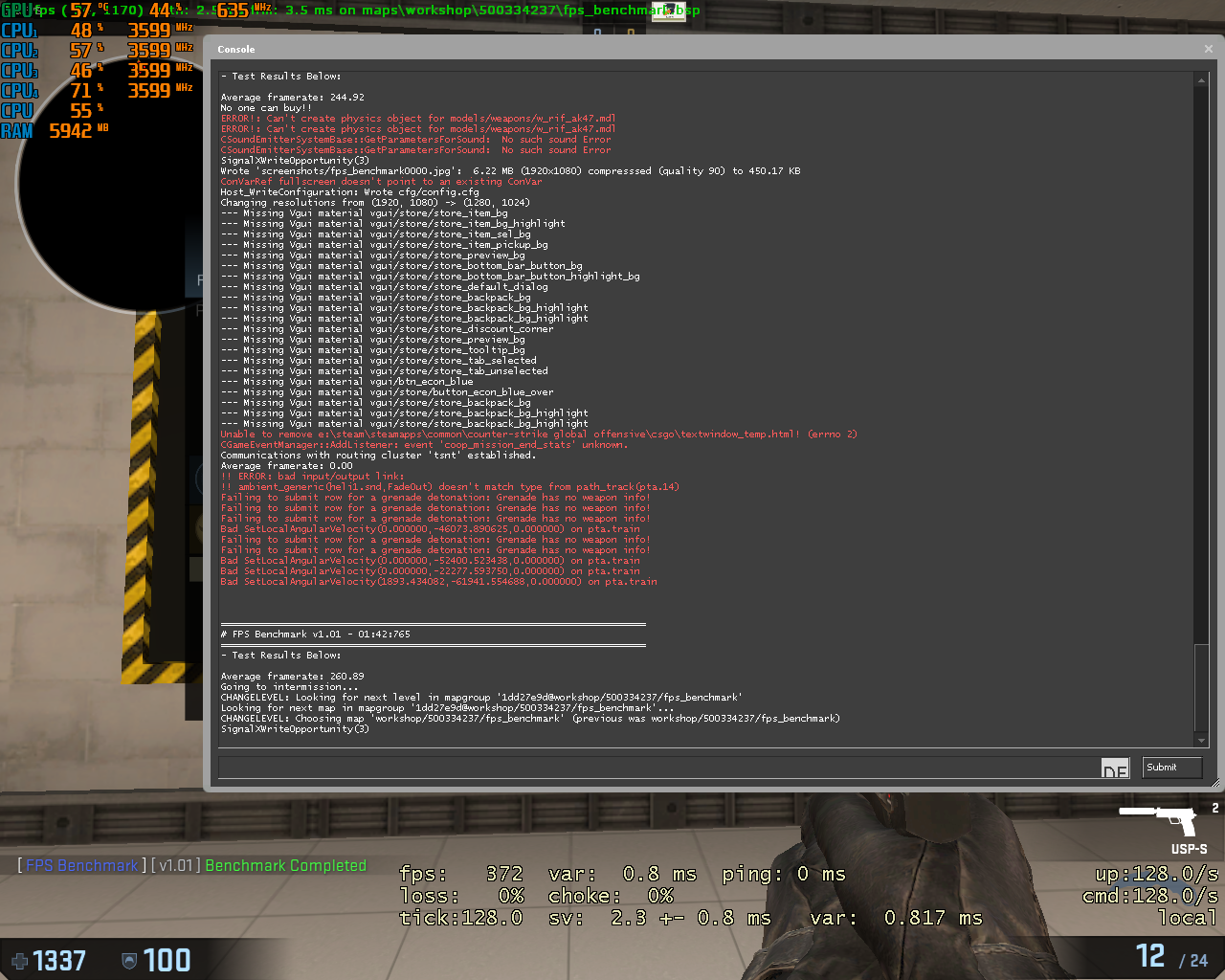

Lass doch mal in CS:GO die FPS Benchmark Map durchlaufen. Komme mit meinem 8600k (4.6GHz und 3200MHz CL14 Ram) auf ~422 FPS (1440p ansonsten alles auf Low). Grafikkarte ist für CS:GO ja relativ latte.
Quiesel schrieb:
Das hier ist mein Resultat. Nicht so prickelnd. ~244FPS
Bei 1280x1024 ~260FPS
