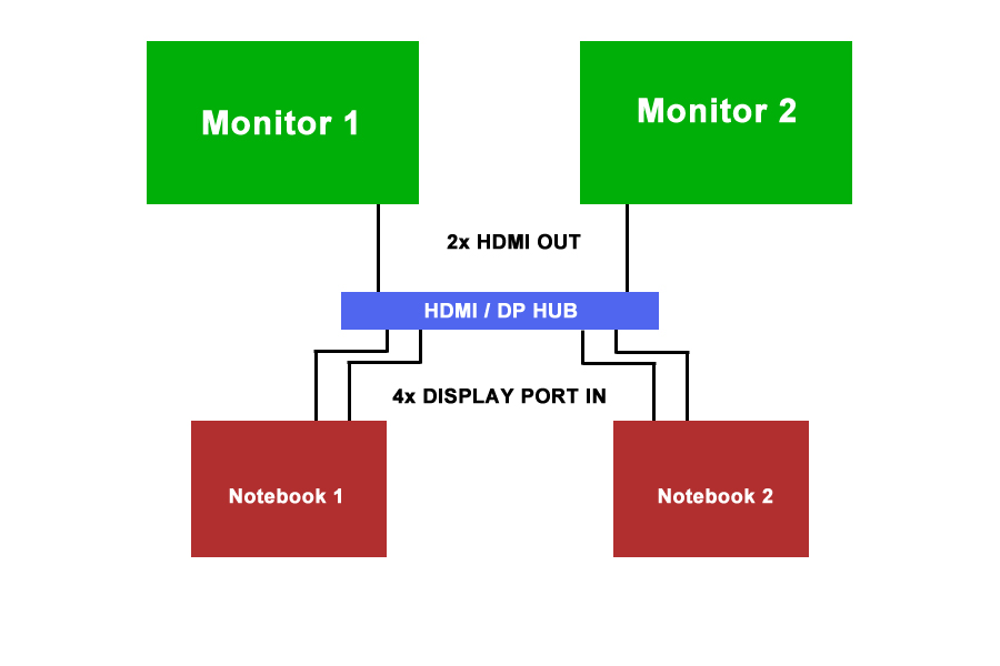

Guten Abend zusammen,
Wir ziehen zum 01.02.16 um und ich teile mir mein Büro mit meiner Freundin. Wir haben beide ein Notebook mit Docking Station (Port Replikator). Ich besitzte zwei 23" Bildschirme mit HDMI-IN (sonst sind außer dem Netzteil keine Anschlüsse vorhanden!).
Ich möchte, dass beide Personen (Freundin und ich) jeweils mit dem eigenen Gerät an den beiden Bildschirmen arbeiten können.
Beide Dockingstations haben allerdings jeweils nur zwei Displayport-Ausgänge...
D.h. ich benötige eine Art Hub mit 4x DisplayPort-IN und 2x HDMI-Out. Desweiteren benötigt das Teil irgendeine Logik, um zwischen den zwei Quellen umschalten zu können. Bis jetzt habe ich solche Geräte allerdings nur mit einem Ausgang gefunden. Ich will aber mit zwei Bildschirmen (Erweitert) arbeiten, weil das super praktisch ist.
Gibt es sowas? Wie kann ich die Problematik lösen? Hab kein Bock das wir immer umstöpseln müssen, weil ich will die Kabel entsprechend sauber am Schreibtisch verlegen.
Danke :)
Edit: hier noch ne Skizze zur Verständnis
KVM Switch mit Dual Monitor Unterstütung wäre wohl das: http://geizhals.de/?cat=kabelsw&xf=1810_Desktop-Switch~1804_Dual-Monitor#xf_top
Müsstest vermutlich mit Adaptern arbeiten weil so ein spezifischer Mix gibts es wohl nicht.
Könntest den hier nehmen:
http://de.aten.eu/products/KVM/KVM-...-DisplayPort-Computer-und-USB-2.0~CS1942.html
Und dann 4 x DP auf MiniDP Kabel für die Dockingsstations - das geht schon mal ohne Adapter.
Und die Monitore dann mit MiniDP auf HDMI, gibts als Adapter oder auch als Kabel.
Danke Merle! Die KVM Switche sind mir etwas zu teuer für den Heimbereich. Aber die Matrix könnte klappen! Wird es mit der Matrix auch möglich sein, dass ein Notebook zwei Bildschirme erkennt und den zweiten als "erweiterter" Bildschirm nutzen kann?
Klar, müssen bei der Konfiguration natürlich beide Anschlüsse durchgeschleift sein, d.h. z.B. Notebook A DP 1 => Bildschirm 1 und DP2 => Bildschirm 2 in der Matrix.
