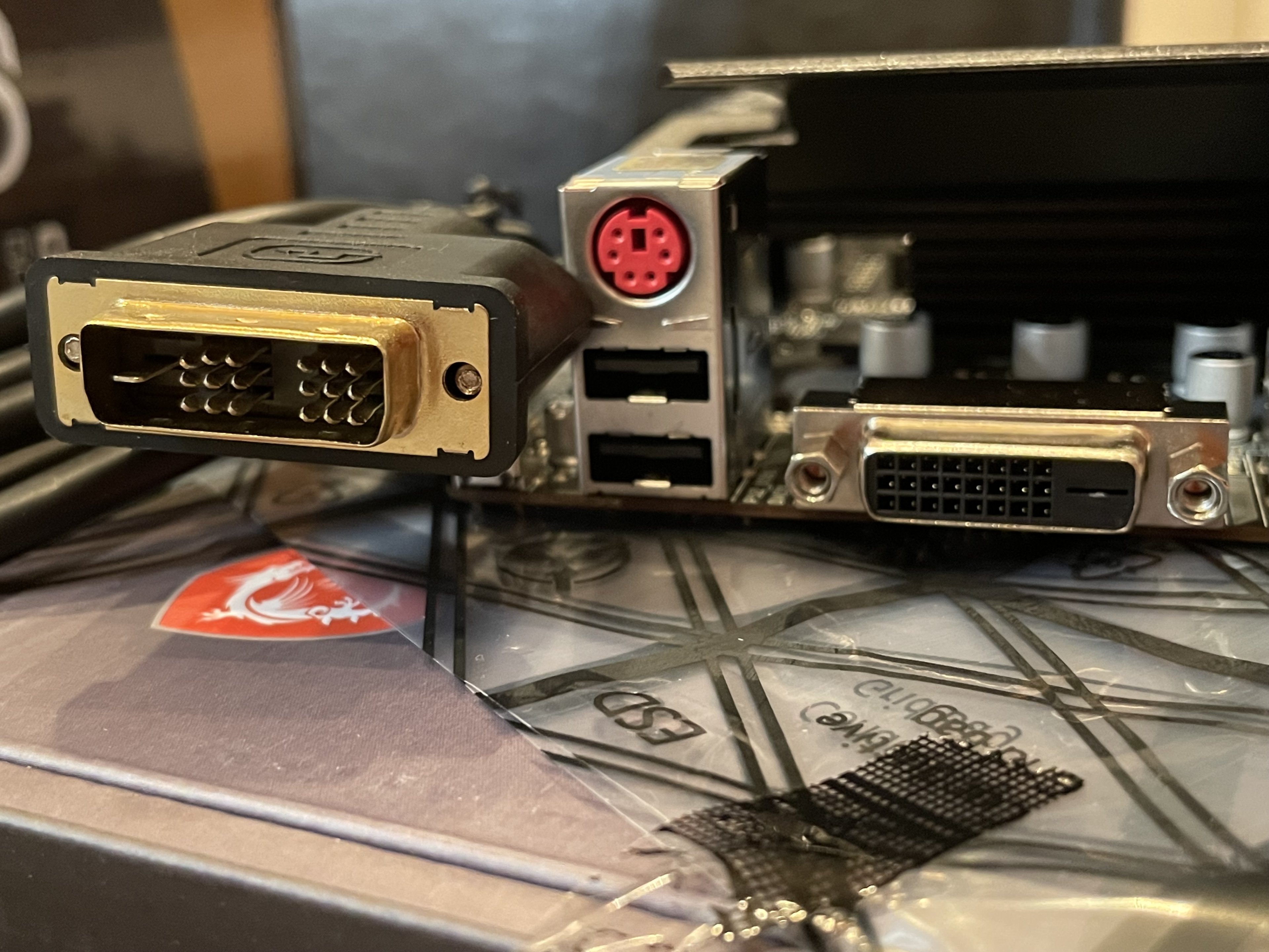

Ich habe soeben die bestellten Teile zu Hause in Empfang genommen, hier ein Foto DVI-Anschluss auf dem MSI-Mainboard / sowie DVI-Stecker des HDMI/DVI-Kabels... Alles richtig?

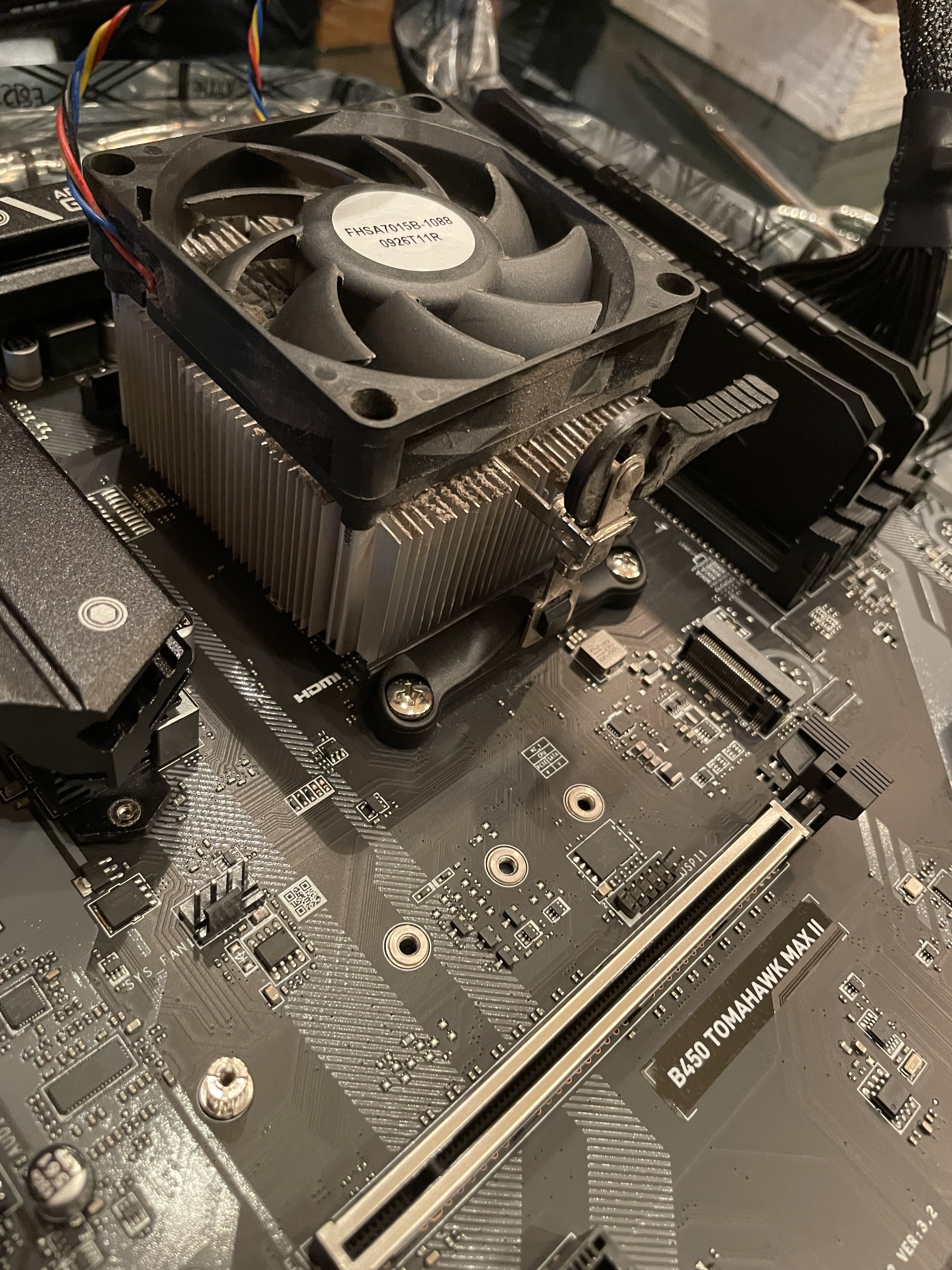

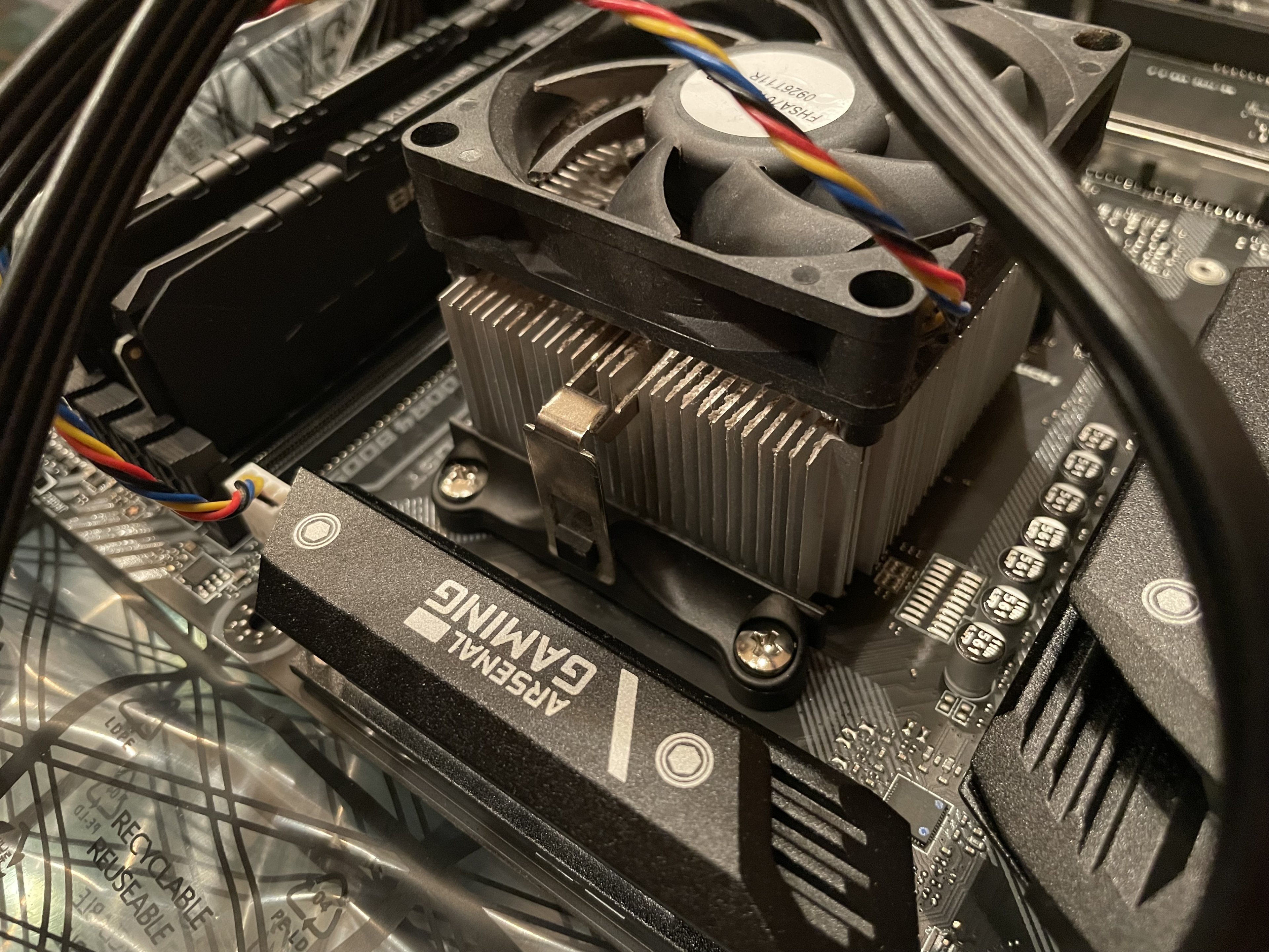

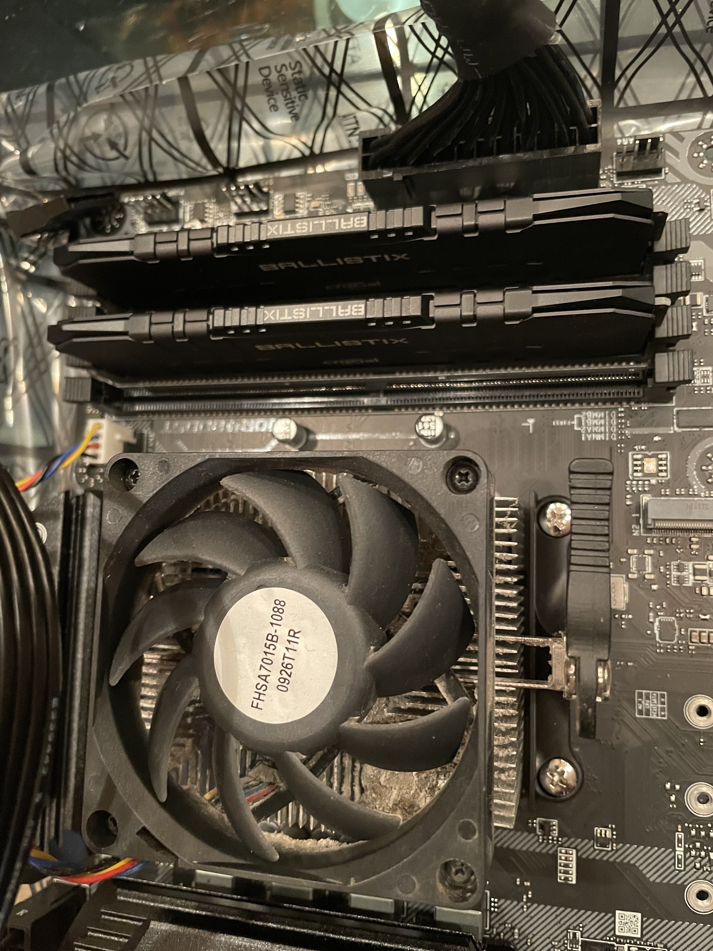

Ich hab noch einen alten Kühler gefunden, da war auch mal ein AMD Prozessor drunter. AM3 oder älter. Der passt auf den AM4-Sockel und lässt sich auch befestigen. Machen oder nicht? Strom passt auch.
Das mit dem Bios ist schon erledigt. Würd gern Windows installieren. Weiss nicht ob man sich das trauen kann mit dem alten Kühler....
Bisher auf dem Karton noch, aber es läuft alles prima. Auch beide Monitore. Im Moment mit dem Netzteil von Seasonic noch… Win11 ist installiert. Xmp hab ich aktiviert. Prozessortemperatur laut Anzeige im BIOS bei 29° mit dem provisorischen Kühler. Bestimmt Idle. Speicher lief nur mit 2666. Nach Neustart jetzt 3200. Muss man Chipsatztreiber in Win11 installieren? Klite-Codec-Pack?

Treiber installiert Windows selbst, wenn es ins Internet kann. Da würde ich nur reingrätschen wenn was fehlen sollte, zb in Photoshop die Funktionen immer noch nicht gehen sollten.
Klite codec pack ist ein Ding der Vergangenheit, brauchst du nicht mehr. Höchstens die HEVC-Erweiterung aus dem Microsoft Store installieren, falls das nach wie vor fehlt (bin kein Windows-user).
