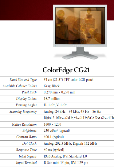

Deshalb suche ich eigentlich eine Grafikkarte mit 2x DVI.

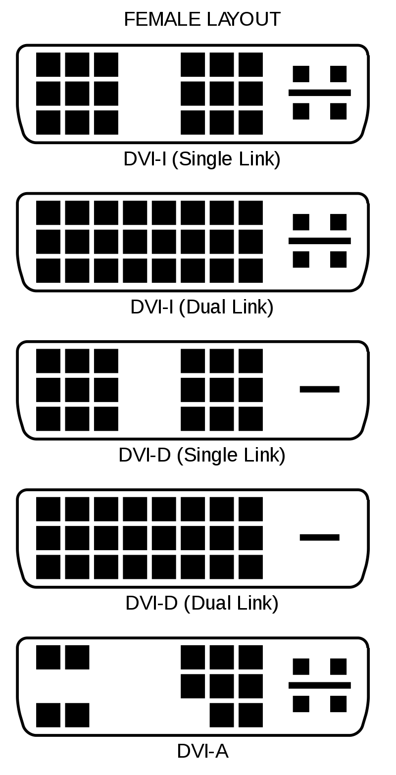

VGA ist ein Problem, denn was du ansprichst ist DVI-I, was heute keine Karte mehr unterstützt. Es ist also ein Entweder am alten Monitor festhalten und auf GPU-Beschleunigung verzichten, oder Monitor aufgeben und dafür eine aktuelle Grafikkarte nutzen.
//edit: Es ist möglich, das die Monitore zwar DVI-I haben, davon aber nur den digitalen Part nutzen. Dann wäre es möglich, DVI-D zu nutzen oder HDMI darauf zu adaptieren. Sieht also aus, als könnte man bei deinen DVI-D und HDMI mit Adapter (als Beispiel) nutzen, um beide Monitore zu betreiben:
Screenshot 2022-01-12 at 04-15-06 ColorEdge CG21 and CG18 Brochure - ColorEdge_CG21_CG18 pdf.png

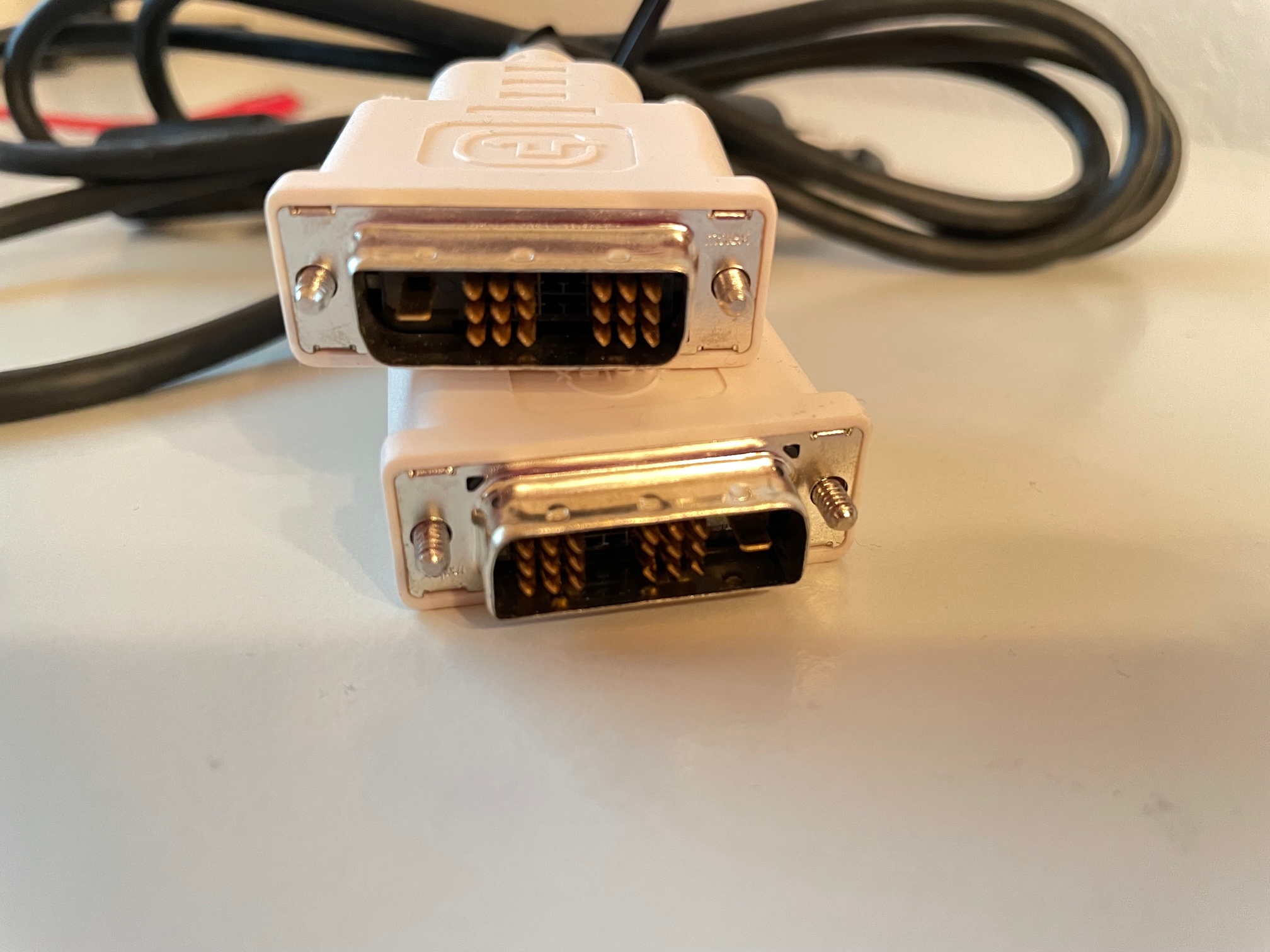

Probleme bereiten noch die verlinkten Kabel (DVI HDMI usw.). Mindestens eines davon ist nicht schnell lieferbar. Wären die folgenden Kabel auch passend? (Hier bestelle ich auch die anderen Komponenten)

Woran hast du eigentlich gesehen, dass die Monitore trotz DVI-I nur digitale Signale verwenden? Am Standard DVI 1.0 gemäß technischem Datenblatt der Monitore? Oder an 15Pin/29Pin? Oder woran?
Aus deren Datenblatt, DVI Standard 1.0. Da ich kein Bild vom Anschluss direkt gefunden hab, hab ich den DVI-Standard genommen der auf jeden Fall passt und deine Auflösung unterstützt.
Und an deinem Kabel sieht man es ebenfalls, es sind nur die digitalen Pins belegt, die RGB-Pins sind nicht vorhanden. Ergo wird da nur Digital übertragen. Das bedeutet nicht, das der DVI des Monitors Analog nicht unterstützt, nur macht es keinen Sinn das zu nutzen. Verfälscht nur die Farben und du verlierst Schärfe.

nur mal so: In der derzeitigen Konfiguration sind Kabel verwendet, die RGB auch mit übertragen können/könnten...
Also das Kabel was du fotografiert hast, unterstützt nur Digital.
Und da du zwei mal denselben Monitor hast und analoge Übertragung von Bildsignalen keinen Sinn mehr macht, gibt es auch keinen Grund mehr, einen der Beiden Monitore weiterhin analog zu betreiben.
Habe nachgesehen, der eine Monitor wird tatsächlich mit einem Kabel wie auf dem Foto von mir betrieben. Vielen Dank!
