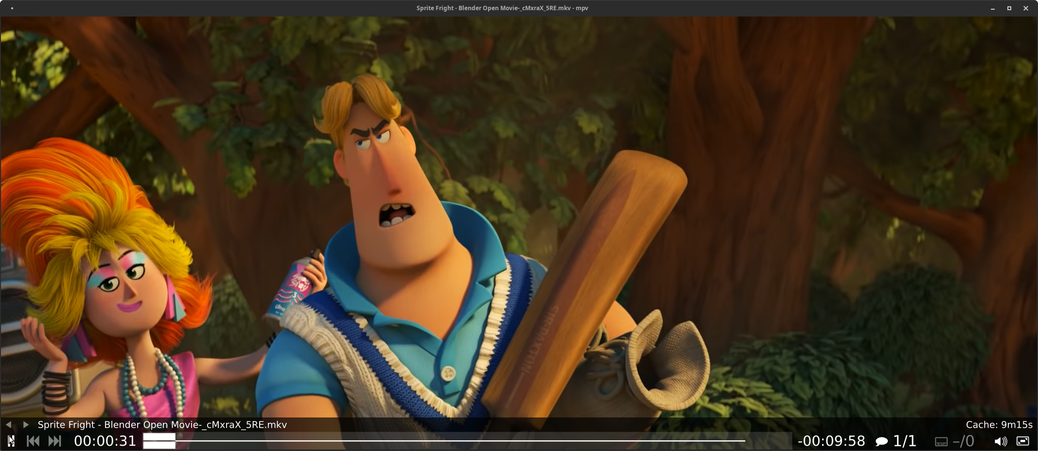

Hab ich mir angesehen. Der ist auch prima, aber er gibt nicht so ein beruhigendes Erscheinungsbild ab wie der Media Player Classic. Für den Fall dass man es nicht anders einstellen kann, stört mich, dass man Videos nicht mit einer der Maus Tasten auf Pause stellen kann kann.

Dafür ist das OSD da. Und einfach auf die Leertaste hauen finde ich sinnvoller, als mit der Maus zu hantieren.tb001 schrieb:stört mich, dass man Videos nicht mit einer der Maus Tasten auf Pause stellen kann kann.
Die Menschheit sollte wirklich die Tastatur wiederentdecken. Echt sinnvolles teil.
Wenn man Stellen in Videos sucht (mit der Maus in der Laufleiste), dann ist das ganz praktisch, wenn man das Video mit der Maustaste stoppen kann, sobald man die Stelle gefunden hat (um dann noch feiner zu suchen, ohne dass das Video weiterläuft).
Aber das ist nur meine persönliche Meinung und für meinen Anwendungsfall.
