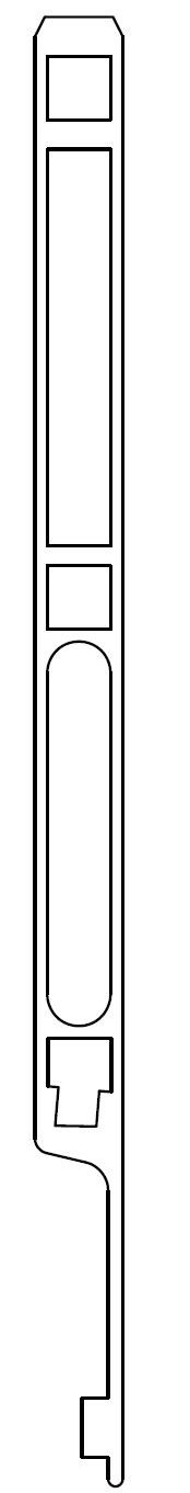

Ich habe da noch eine weitere Frage: Ich habe hier ein Aluminium-Profil und würde davon gerne das Flächenträgheitsmoment bestimmen! Gibts da ne Funktion in AutoCad, die mir erst den Schwerpunkt und dann die Trägheitsmomente anhand der Steiner-Formel berechnet? Von Hand ausrechnen gestaltet sich bei dieser Geometrie als schwierig und nen anderes Programm, welches sowas könnte, kenne ich auch nicht:(
