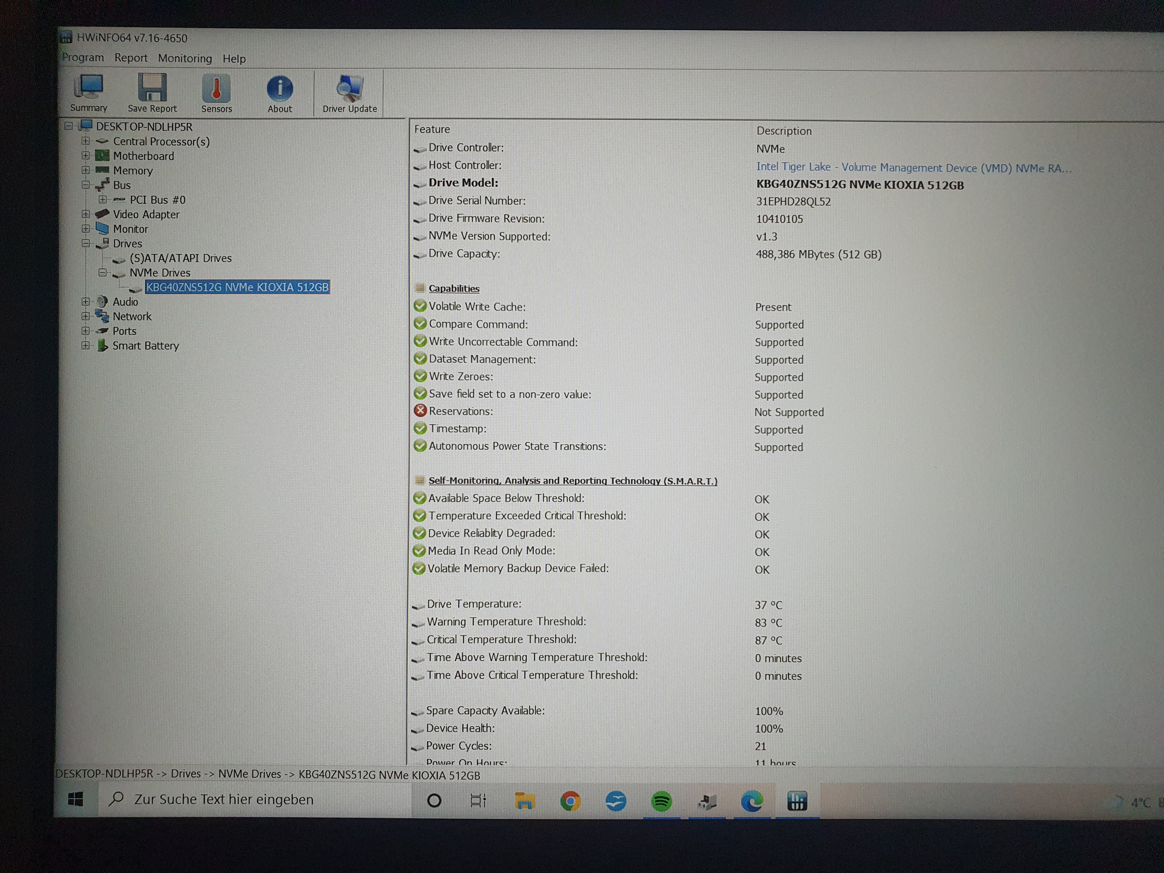

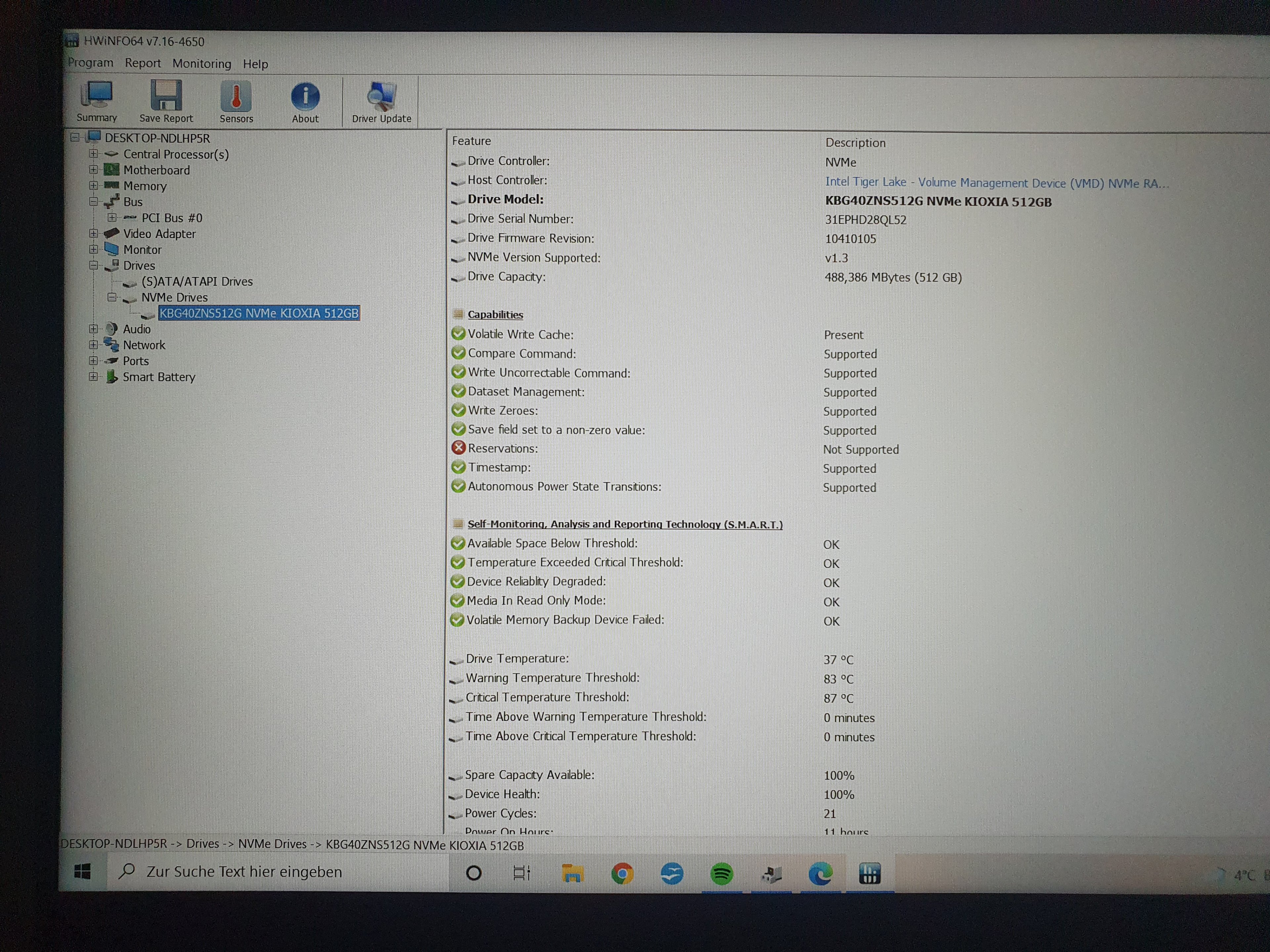

HWInfo zeigt folgendes an:
Sollte dann also eine 2230er verbaut sein wenn Google mich nicht anlügt.
