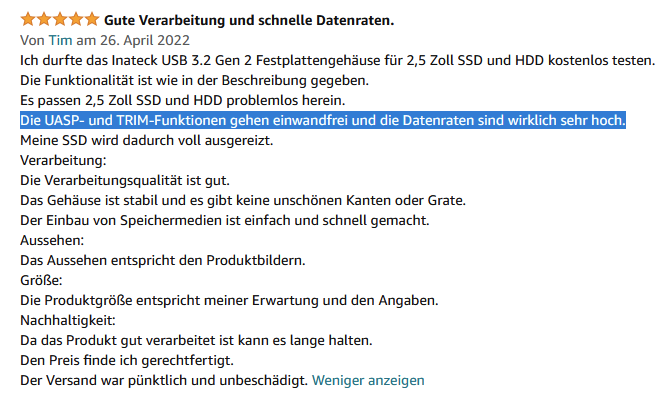

genau das gehäuse habe doch udn kanst ned trotz das in beschreibung steht
Das klar wenn SSD ins Notebook einbaue geht trim im Gehäuse leida Ned das von ubunuters de schon alles probiert natürlich im terminal
Ja deswegen Frage hier ob wer so Gehäuse was tatsächlich trim kann mit Linux gemsam partion ist ext4 format
