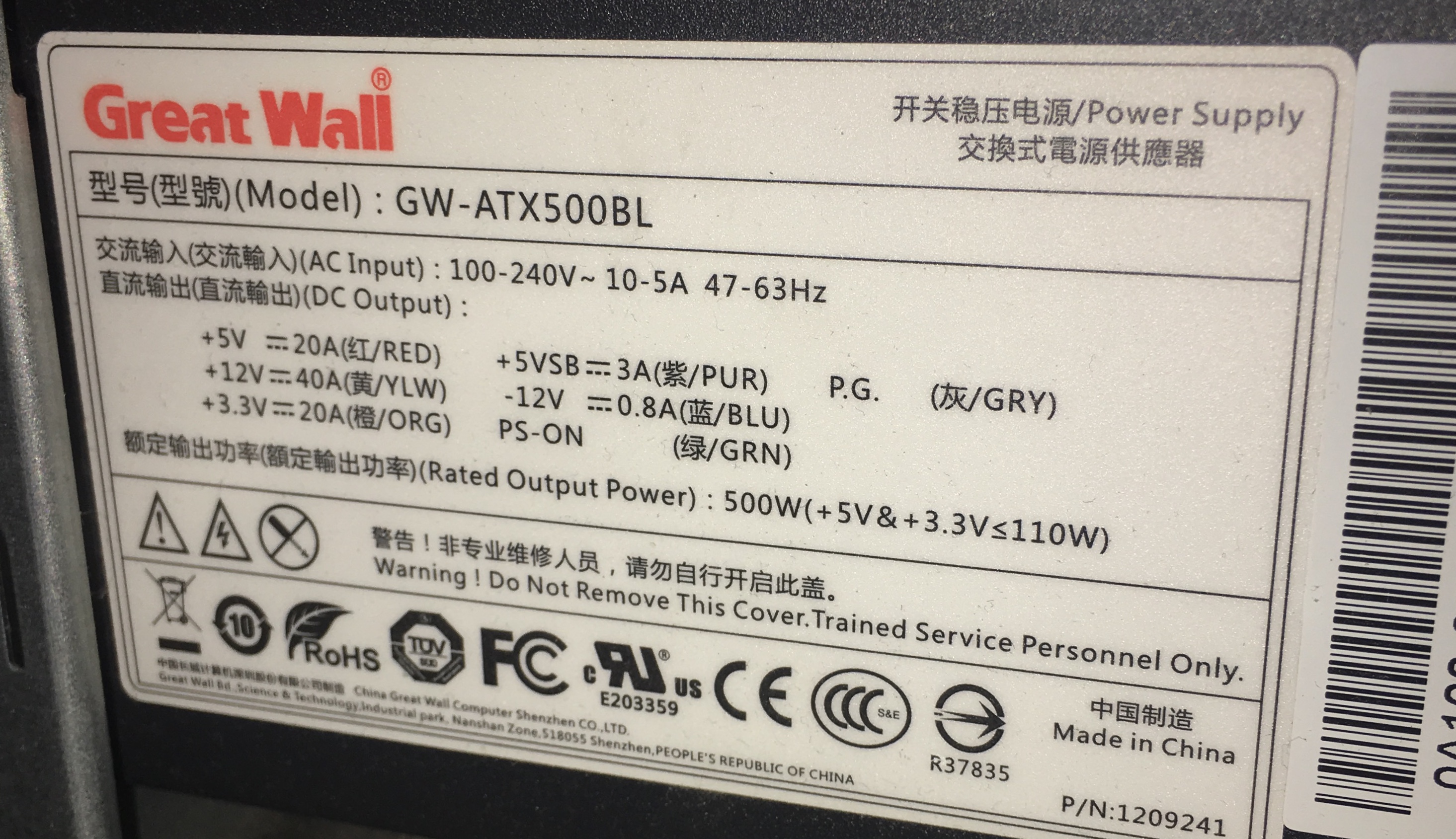

Ein Foto vom Leistungsaufkleber des Netzteils wäre wichtig, mit den 500W aus den Produktangaben kann man leider wenig anfangen.
Solche Fertig PCs sind manchmal auch sehr wählerisch was neue Hardware angeht ... kann funktionieren, muss nicht. Vllt. findest du beim reinschauen wegen des Netzteiles auch die Bezeichnung vom Mainboard.

das NT kann ich qualitativ nicht wirklich einordnen. ich gehe aber mal davon aus dass ASUS da keinen schrott verbaut. mit ner 1070 wird es klarkommen, bei ner Vega 56 hätte ich kein gutes gefühl.

Das Netzteil scheint lediglich über einen 6+2Pin PCIE Stecker zu verfügen. Damit sollten Karten wie eine RTX 2060 laufen aber so wirklich vertrauenswürdig sieht das Modell auch nicht aus ... finde auch keine Tests zur Chinesische Seiten ..... ich würds im Zweifel mit tauschen.
https://www.bodnara.co.kr/bbs/bbs.html?D=20&num=114126
Scheint auch über 10jahre alt zu sein .....
Versuch es mit einer gebrauchten 1070.
Alternativ neu einen Vega 56.
Das Netzteil solltest du in jedem Fall mit austauschen.

Du wirst ja wohl in der Lage sein die Pins an den Netzteilkabeln zu zählen.
Sind da 6 Pins dran oder gar 6+2 ist es ein PCI-E Stromstecker.
Wie auch immer, das ist irgend ein 4 Jahre altes China-NT mit einer 12V-Lane bei 40A.
Das würde ich gleich mal mittauschen.
