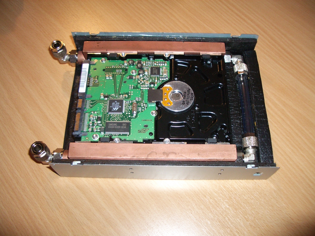

Wenn du wirklich basteln möchtest, dann könntest du die Platten auch komplett mit Hilfe klebender Bitumenmatten aus dem Autoakustik-Segment einpacken. Ich hatte jede Platte einzeln in ein altes CD/DVD-Laufwerksgehäuse verfachtet und an die HDDs seitlich dicke Kupferblöcke mit Kanälen zum Anschluss an die Wasserkühlung zum Abtransport der Wärme. Das hat viele Jahre einwandfrei funktioniert.

Ich hab doch noch ein altes Foto davon finden können.
Nicht über die 8/10mm Schlauchtüllen wundern, das war vor 15 Jahren das Beste, das man kriegen konnte 😉

Sogar wassergekühlt! Krass. Aber war dann nicht ziemlich viel offen, sodass zu viele Geräusche raus konnten?
Meine Boxen sehen dagegen aus wie ein Verlies: Es passt jeweils exakt eine 3,5"-HDD hinein, es gibt nur einen schmalen Spalt an der Rückseite für Strom- und SATA-Kabel. Dadurch staut sich auch keine erwärmte Luft in der Box, weil es gar keine Luft in der Box gibt ;) Ich habe noch eine Schicht Alu-Folie (zur besseren Wärmeleitung nach außen) hineingebaut. Neben der Geräuschlosigkeit gibt es dadurch noch ein zusätzliches Resultat: Die HDDs bleiben in der Box ein paar °C kühler als ohne sie ;)
@sz_cb Nene da war schon noch ein Deckel drauf und die ganze Kist so gut es geht geschlossen. 😃 Daher ja die Kupferblöcke zum Wärmeabtransport.
