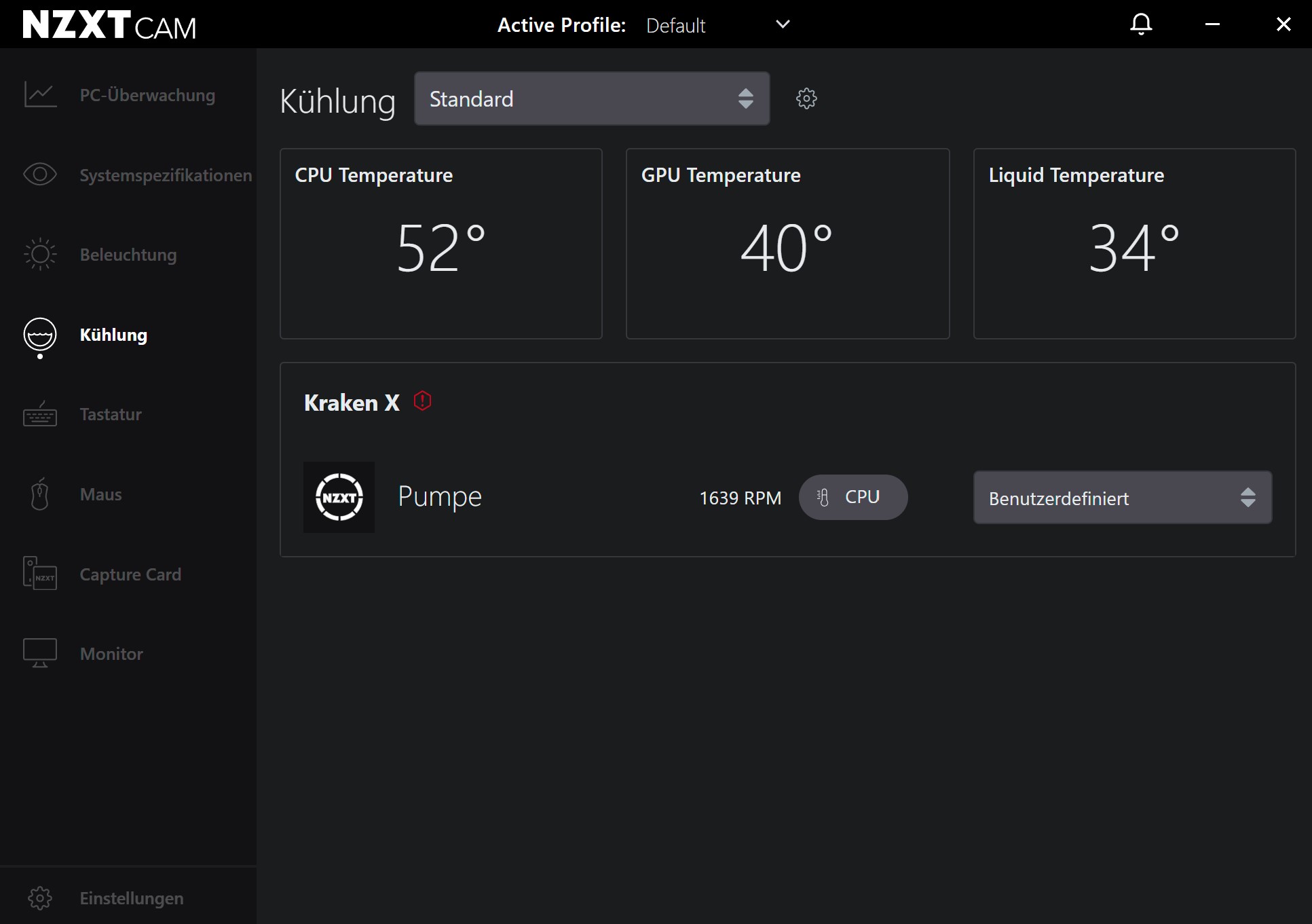

hab die Front mal abgemacht Grafikkarte ist deutlich kühler.
Cpu ein wenig kühler noch nicht 100% zufrieden.
Jetzt die Temp beim schreiben hier,
Also mit offener Front deutlich Kühler, meine Grafikkarte hot Spot 70 bis 80C
CPU nur noch 66C bei dead of Island 2
Hab nochmal Lüfterkurve neu eingestellt.

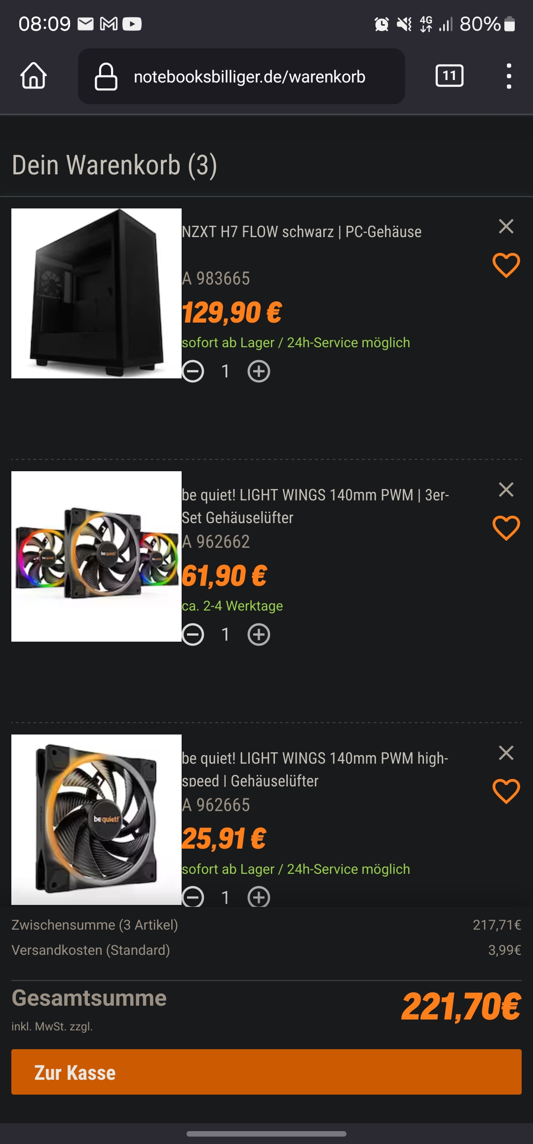

Werde mir jetzt das zusammen bestellen und hoffe das ich damit gut bedient bin 😁
Oder lieber für hinten einen noctua Lüfter,
Hinten wäre dann aber ohne ARGB, aber wenn du bereit bist etwas mehr zu zahlen, würde ich dort schon einen
Noctua NF-A14 PWM einbauen.
Bei NBB ist der allerdings nicht im Sortiment. Für 30€ könntest du ihn aber auch bei Amazon über Noctua selbst beziehen.
Ja genau den habe ich für hinten gedacht, auch gesehen bei Amazon.
Für hinten ist der bestimmt super
Verstehe ich nicht ganz, wo hin einbauen
Ich schätze der hat das mit der verbauten 280er AiO überlesen.
Zudem ist das mit dem Kabelmanagement auch nicht wirklich einfach, vorallem nicht wenn man mehrere ARGB-Lüfter mit je zwei Kabel hat und die vorderen Lüfter sollen auch öfter mal Probleme machen.
