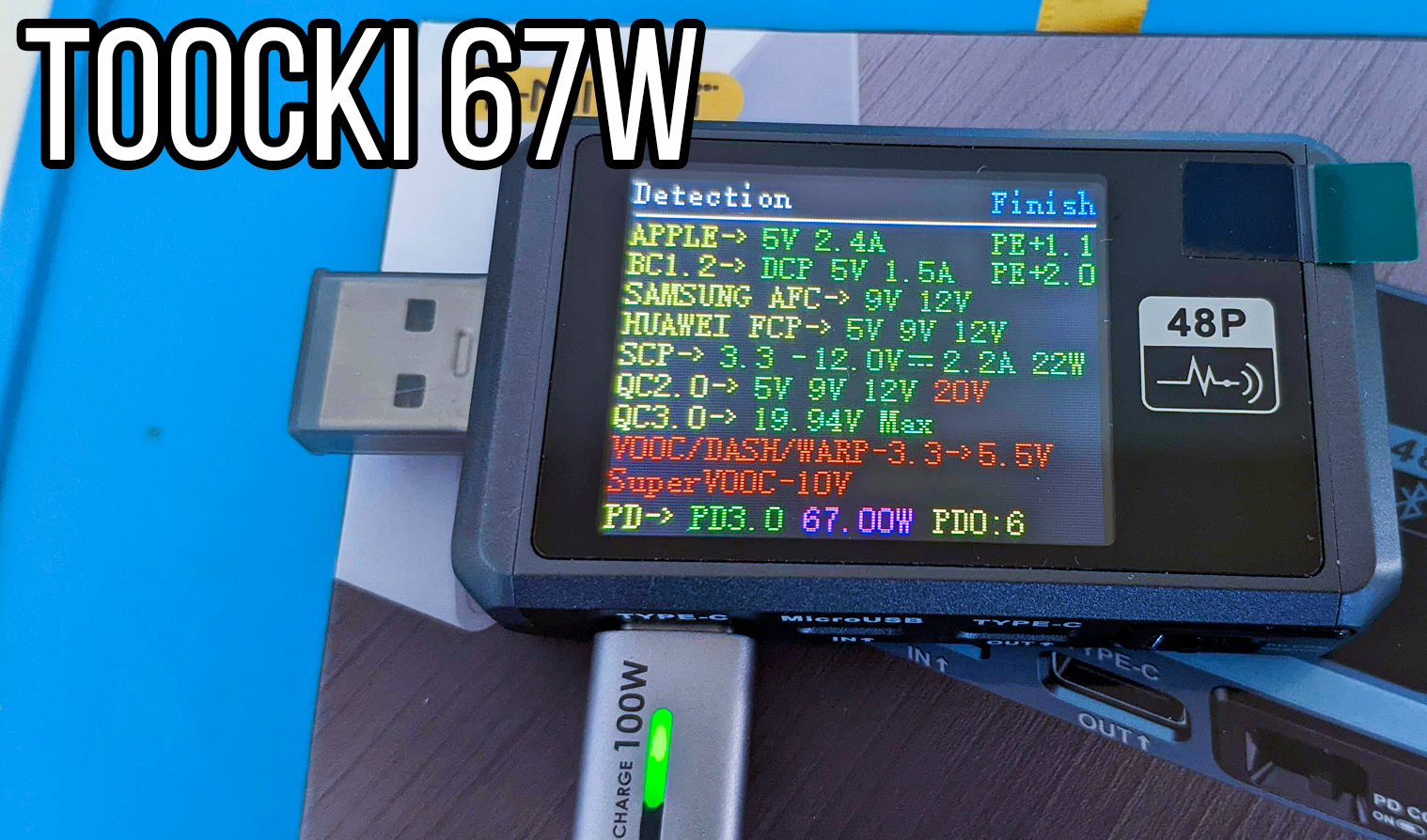

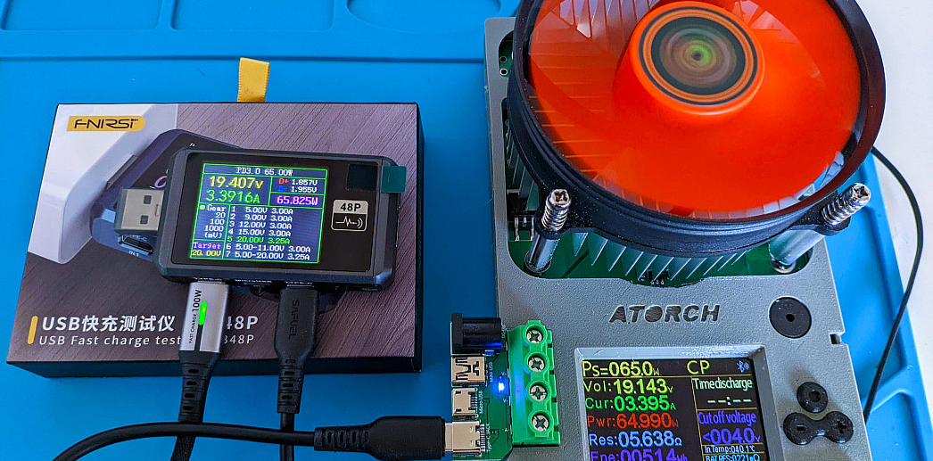

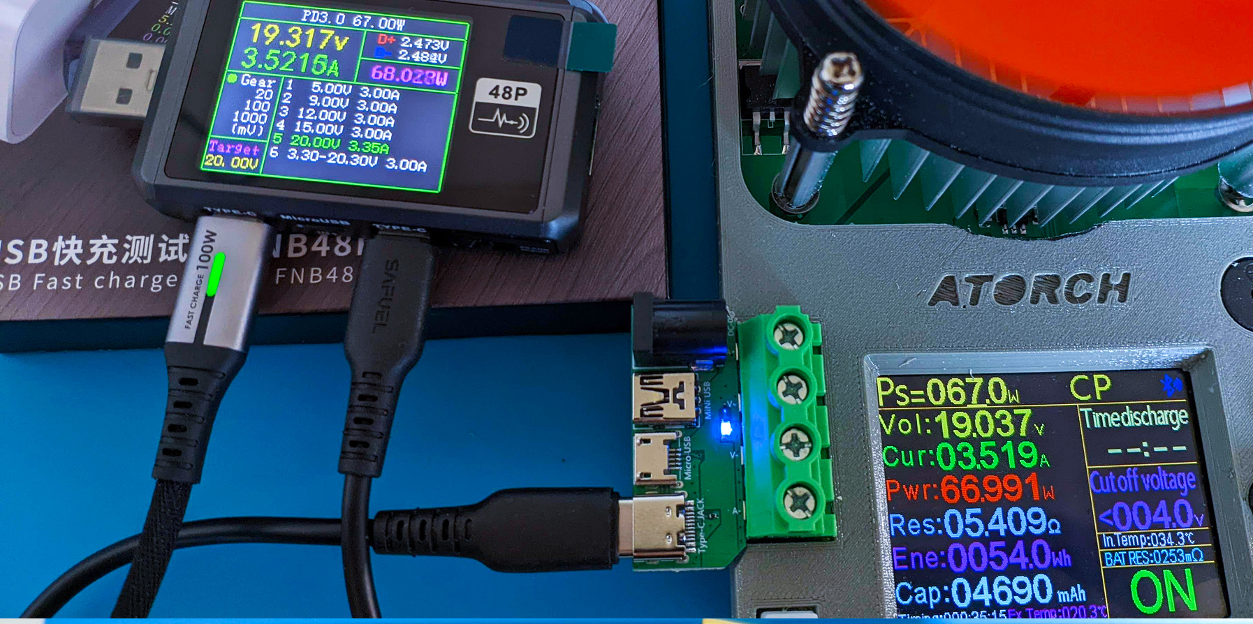

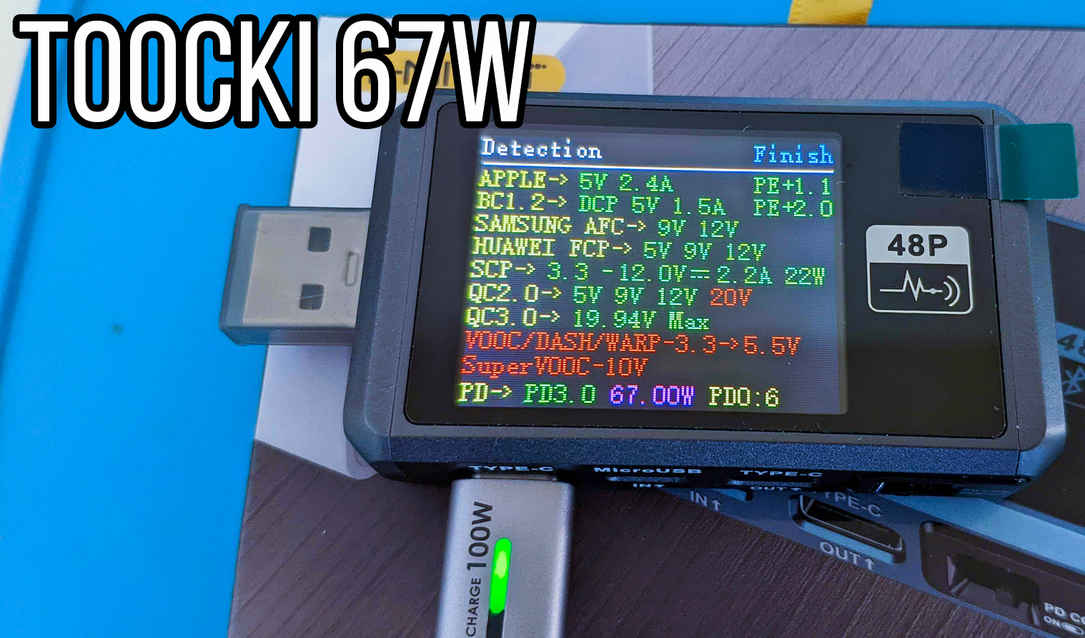

Hab's auch im Bezug auf Ladeprotokolle und Nennlast getestet:
Da siehst du z.B., dass es kein 5 Ampere Profil gibt. Das haben die hier genannten teureren Anker aber auch nicht.

Keine Ahnung was "neueste GaN Technik" heißen soll, aber das Xiaomi unterstützt weniger Protokolle als das günstigere Toocki und hat ebenfalls kein 5A Profil für Samsung Fastcharge.
