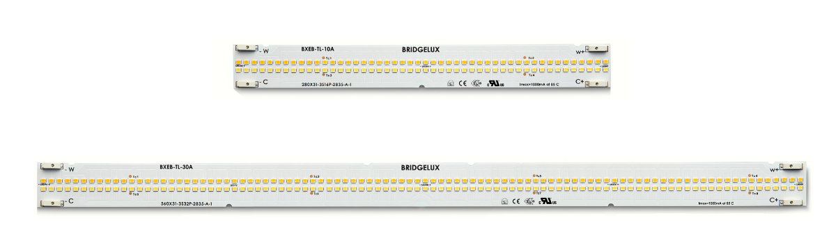

Wenn man sehr flexibel sein will, würde ich die Vesta-Serie (Vesta Linear) von Bridgelux in den Raum werfen.
Dies sind LED-Leisten, die zwei verschiedene Lichtfarben enthalten und zusammen mit den Vesta Flex Treibern ihre Lichtfarbe dynamisch einstellen können. Das ganze ist aber keine Fertig-Kauf-Lösung, da muss man sich also etwas Gedanken machen. Die Treiber brauchen auch noch ein Kommunikationsmodule, von dem sie dann die Helligkeitsvorgaben bekommen. Da gibt es WiSilica, WiZi, Silvair, Cassambi, BubblyNet, Dali-2 und 0-10V. Man kann die Leisten mit einem minimalen CRI von 90 bestellen. Die Ausgangsleistung beträgt allerdings 44 W/m, das ist schon relativ hell.
