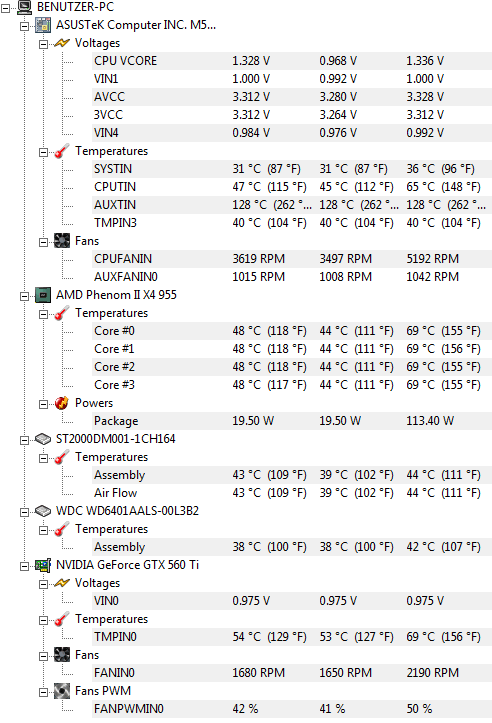

Weiterhin wollte ich nochmal meine Temps posten und euch fragen ob das so in Ordnung ist:
Dazu hätte ich noch ein paar Fragen.
Was ist AUXTIN und wieso liegt der Wert bei 128°C?
Ist SYSTIN die Temperatur in meinem System allgemein?
Die Werte sind übrigens im idle.

Sende uns bzw. mir dann den aktuellen Post, denn 128°C sollten an KEINER Stelle des System auftreten.
Zitat @MoonInvader: Was ist AUXTIN und wieso liegt der Wert bei 128°C?
Das ist vermutlich deine NB (Northbridge), RAM übertacktet?, die nach den Verbesserungen (CPU-Kühler und Frontlüfter, dann auch im Airflow liegt!

varriert der Wert von 128 Grad (vor allem nach Sys-Start)?...sieht eher nach Auslesefehler aus.
