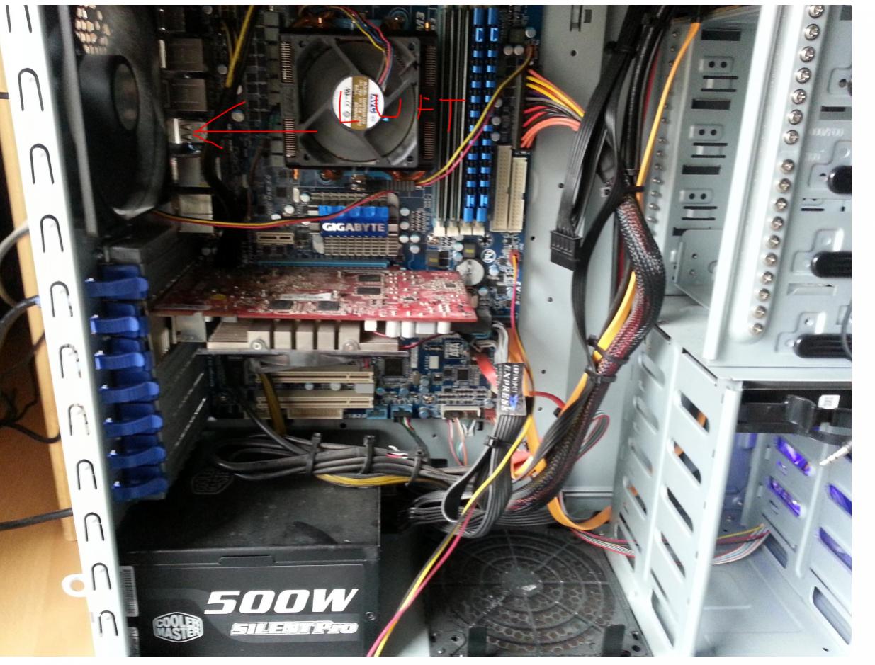

@BH2210: Nein mein Ram hat keine Lüfter, Moment ich kann ein Bild machen.
So bin wieder da, kaffee und Baumkuchen!
Also vom Mainboard bis zur Außenwand sind es ca 17.5 cm, eher weniger.
Kann man sich an sowas halten?

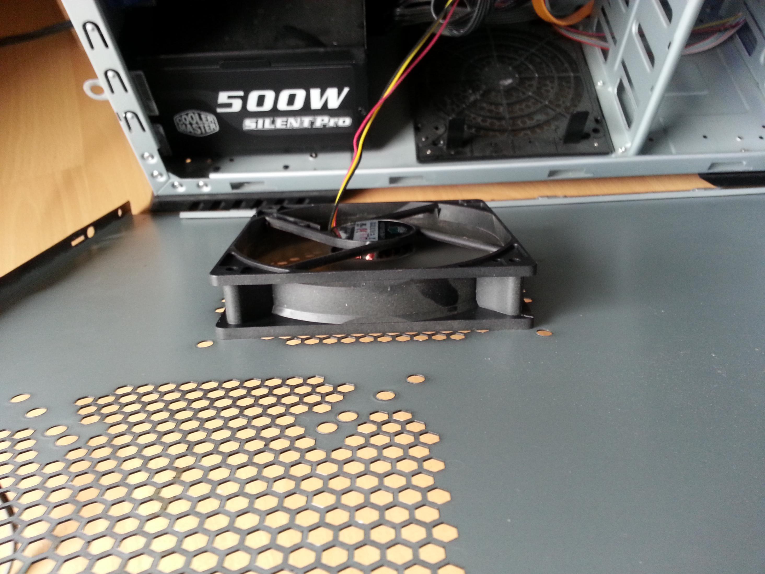

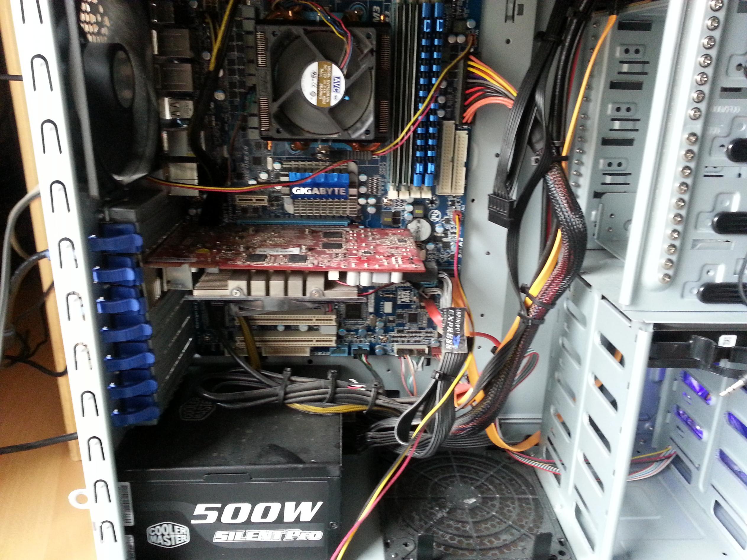

Mein Gehäuse wie ihr im Bild 2 seht, hat extra eine Aussparung für den CPU Kühler, da der gekaufte aber seitlich angebracht ist weis ich nicht wie nun der Airflow ist.
So soll es sein .
Siehe Bild :
Luft nach hinten raus.
Weil sonst bei einer anderen Richtung die warme Luft nur im Gehäuse verteilt wird.
gruß tomtom
Ausserdem bin ich mir sehr sicher das du keinen Fehler bei kauf gemacht hast. ;)

Ich habe mein PC gerade neu aufgesetzt daher habe ich kein Photoshop drauf um euch fix besser zu zeigen was ich meine.
Ich versuch nochmal zu formulieren.
Aktuell sitzt der normale Lüfter auf dem CPU, er Pusted an die Seitenwand, und dort ist ein Gitter, sprich die Luft geht raus.
Bei dem bestellten Kühler wenn er denn überhaupt passt (Ram) pustet er in Richtung RAM, sprich die Ausrichtung des Kühler ist anderst.
das stimmt so eigentlich nicht.
Mein Lüfter sitzt auch da wo das RAM ist. Musst mal schauen, auf dem lüfter, genauer gesagt auf dessen Gehäuse sollten Pfeile sein in welche Richtung er bläst wenn du du ihn so montierst wie du ihn hin hältst.
Gruss Bernd
Soll ich dir ein Foto machen das der AMD Lüfter direkt oben drauf sitzt,? und der neue Seitlich drauf sitzt?
Nein du brauchst mir kein Foto machen, ich glaube dir das schon :D Ist bei meinem nicht anders, der steht auch über den RAM Bänken.
Nur kannst du bestimmen in welche Richtung der Lüfter blasen soll, auch wenn er seitlich montiert wird.
Hoffe du verstehst wie ich meine ?
Gruss Bernd
Ajo du meinst ob er Luft anzieht oder wegpustet, ajo jetzte versteh ich dich, wir reden aneinander vorbei ^^.
Ich meine das eher so wie der Lüfter sitzt, sprich parallel flach zu Prozessor oder um 180 Grad gedreht zum Prozessor.
Der neue ist letzteres, der alte ist parallel flach zum Prozessor, u know ^^-
