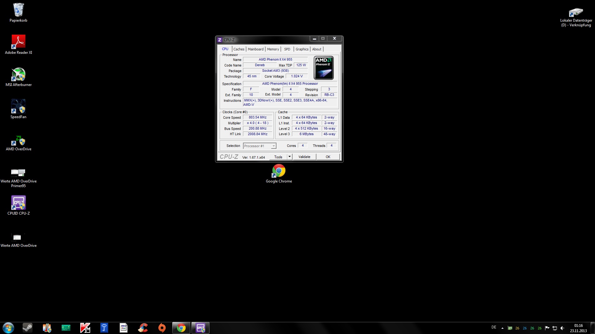

CPU-Z.jpgErst einmal danke tomtom ^^, top das du mir immer hilfst!!
Wo kann ich auslesen bei CPU-Z wieviel GHz mein CPU hat?
Jo die Werte waren ja ok (siehe Seite 3), ich habe den CPU, hoffe ich mal, richtig OC und mit Primer95 getestet.
Es war alles tip top jedoch hat er die Veränderungen nach dem Herunterfahren bzw Neustarten nicht gespeichert und das ist ja mein Problem zur Zeit.
Da steht Core Speed 803.54, wenn ich das X4 nehme =3214.16GHz ?
Der ist im Idle, da stellt er den Multi auf 4. Das ist auch gut so. Wenn du wieder Last darauf gibst, dann sollte er den Multi auf 18 schalten, also rund 3,6GHz. :rolleyes: :)

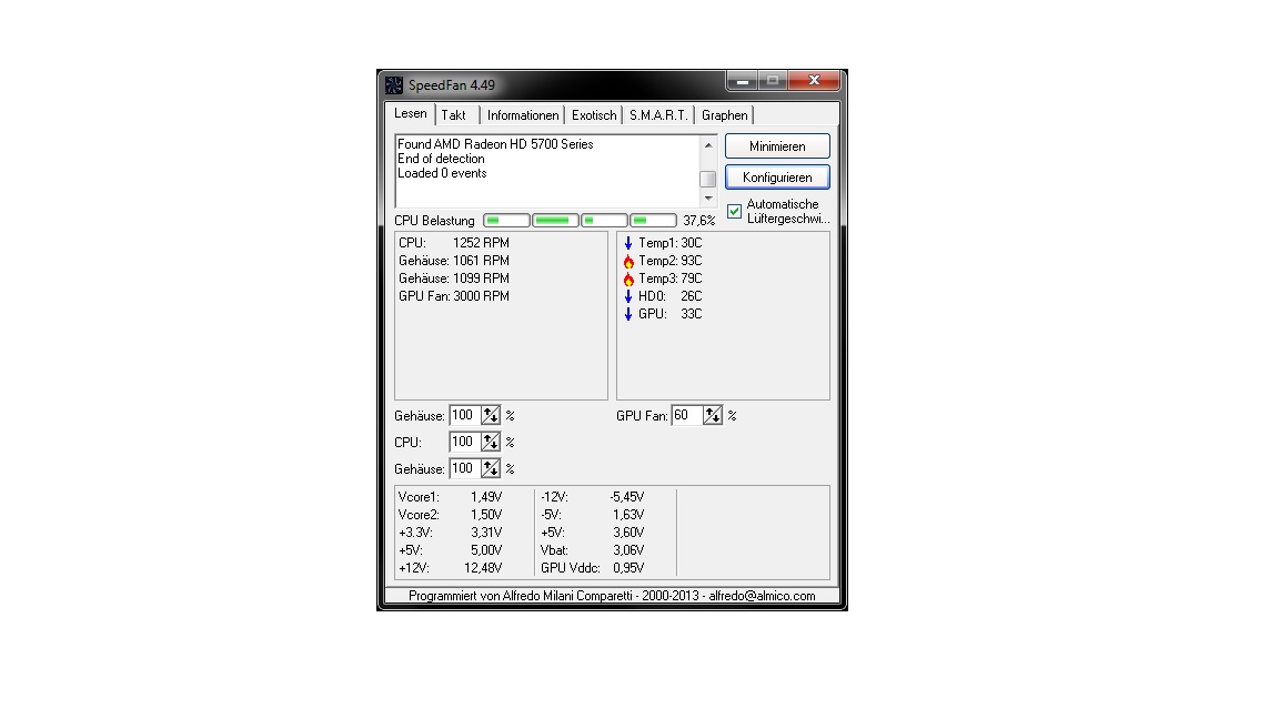

Das Problem ist ja immer noch das mein OC von dem Programm AMD OVER DRIVE nicht gespeichert wird. Und Bei FanSpeed auch nicht.
FanSpeed.jpg Habe angst wegen dem Temps dort, was sind das für Temps bei FanSpeed?
Ich hoffe mal mit vcore 1 / vcore2 meint dieses programm nicht die vcore deiner cpu 1,5v sind doch schon eine gute ecke...
Ich versteh auch nicht was du dort mit diesem fucking amd over drive willst, und dich auch noch drüber wunderst das es nicht deine einstellungen speichert wie ich auf den bildern sehe benutzt du ein gigabyte board, dann nimm doch auch das hauseigene gigabyte easy tune das speichert wenigstens dein oc.... wobei es aber auch ein programm ist und mit ner exe übertaktet man nicht sowas macht man nur im bios.. daher, geh bitte einfach ins bios ( entf taste beim system start drücken ) und stell dort die richtigen werte ein. Um wieder rauszkommen musst du f10 drücken und ja auswählen wenn er fragt ob er die veränderungen speichern soll..
