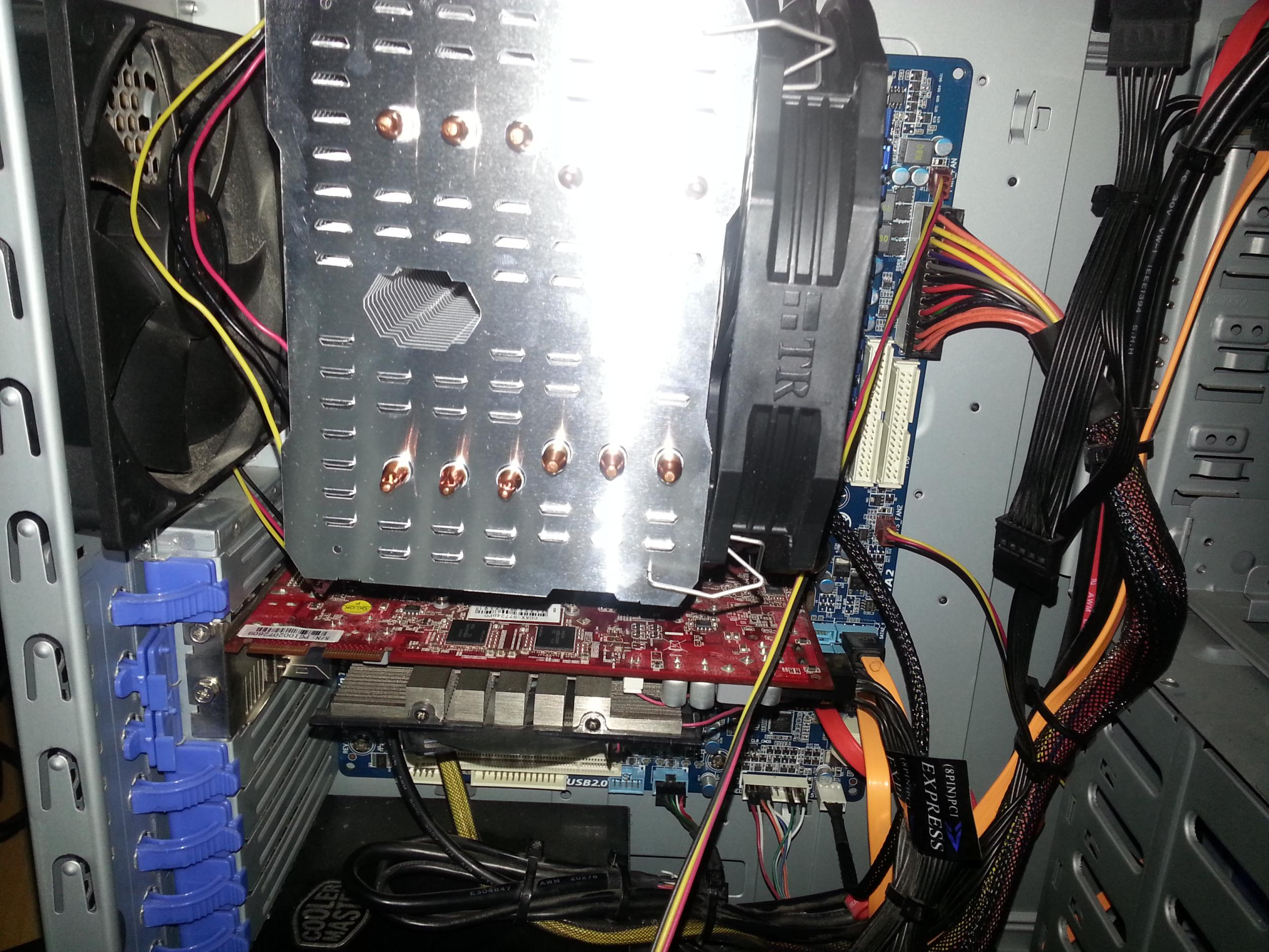

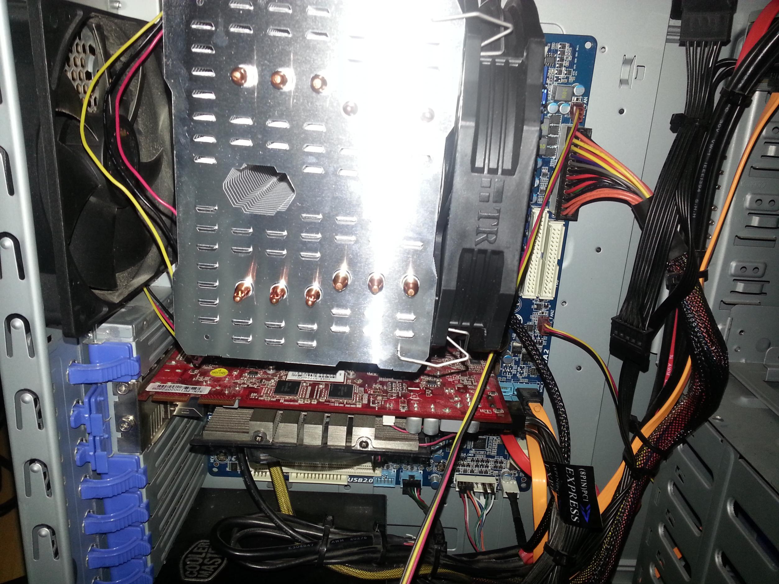

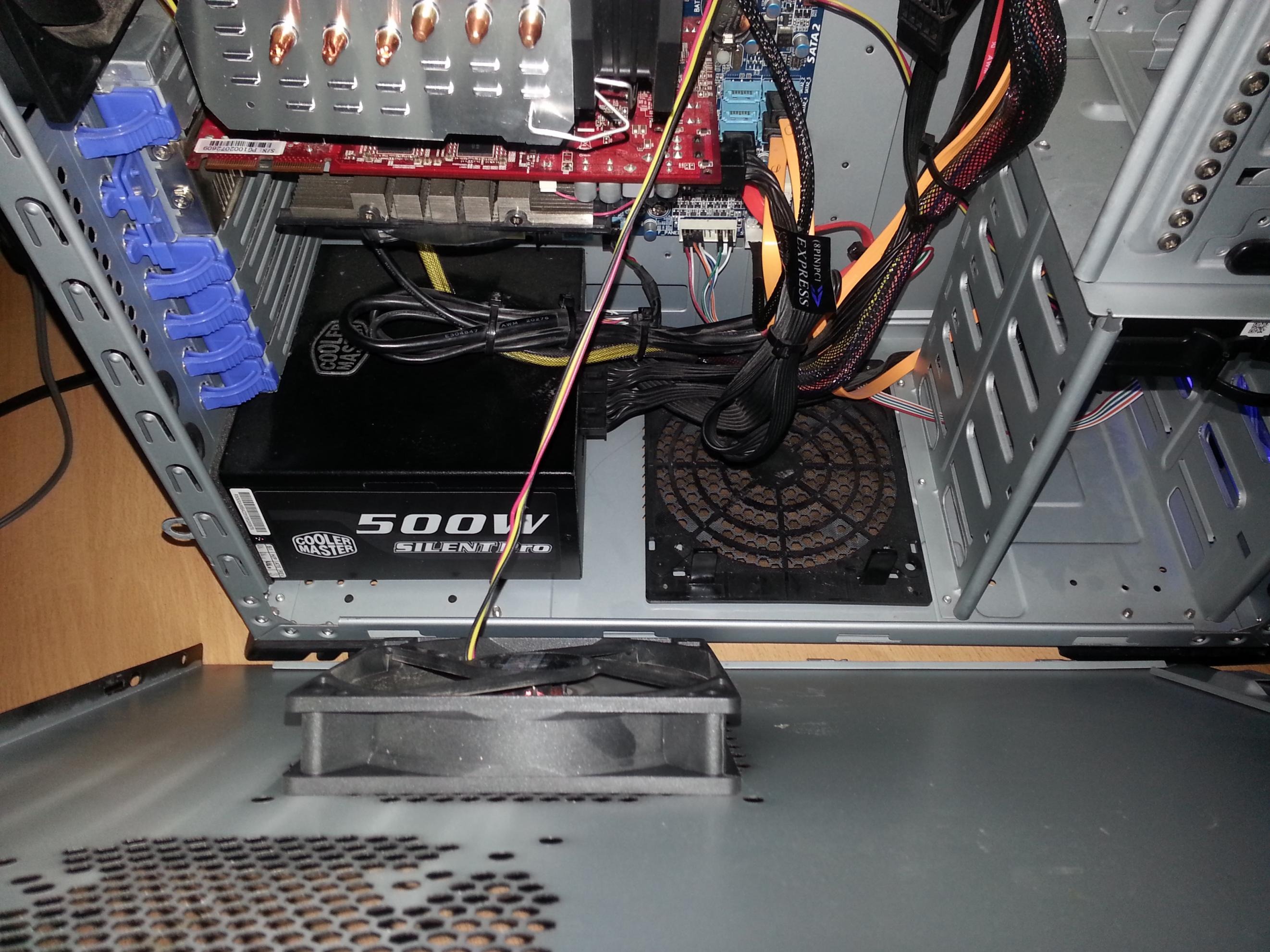

Ich habe ein toten Lüfter im Gehäuse und weis nicht welchen ich benutzen soll, welcher wäre effektiver? 20131120_204212.jpg20131120_204217.jpg
Den lüfter der hinter dem CPU Lüfter ist oder der an der abgeklappten Seitenwand ist.?
Währenddessen du spielst, mal auf HW-Monitor oder Core-Temp gucken. Falls nur ein Monitor, dann Fenstermodus. 41°C sind zu niedrig. Auf Standard sollten es ungefähr 50-55°C sein. Grenzwertig wird es erst ab ca. 80°C, die mein übertakteter I5 spielend in Prime erreicht.
Edit: Mache den Seitenwand-Lüfter weg und stöpsel den Hecklüfter an.

Das Ding ist, das der Seitenlüfter die Grafikkarte noch mit Kühlt.
Ach Banger meinst du das in Bezug auf OCn? nene ich habe noch nicht OCt, das kommt morgen.
Folge dem Rat von Banger und mach den Seitenlüfter weg .
Der bringt gar nichts . Auch nicht für die Grafikkarte .
Ich hab da auch mal einen eingebaut und die Temperaturen waren schlechter als vorher.
Dein Lüfter an der Gehäuserückseite ist dafür um so wichtiger ,
den brauchst du weil er die warme luft vom Macho aus dem Gehäuse leiten muß !

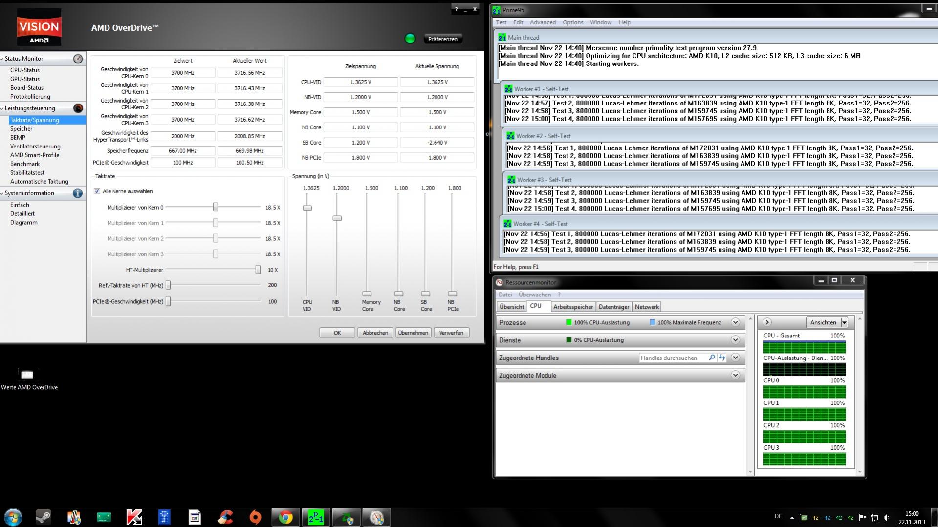

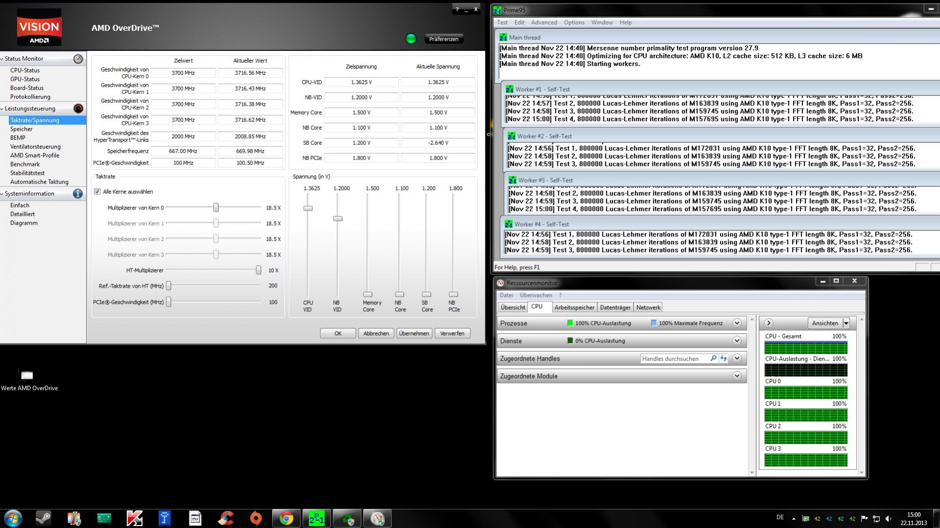

Ich habe AMD Overdrive laufen lassen dieser Test von dem Standart Programm, bei 4.1 MHz und 57 Grad hat er dann neugestartet.
Jetzt kann ich den regeler bis 3.9MHz hochdrehen jedoch stand bei dem Test 1.5V und ich habe hier gelesen das das deutlich zu hoch ist.
Soll ich mir nun das richtige AMD OverDriver laden oder wie nu?

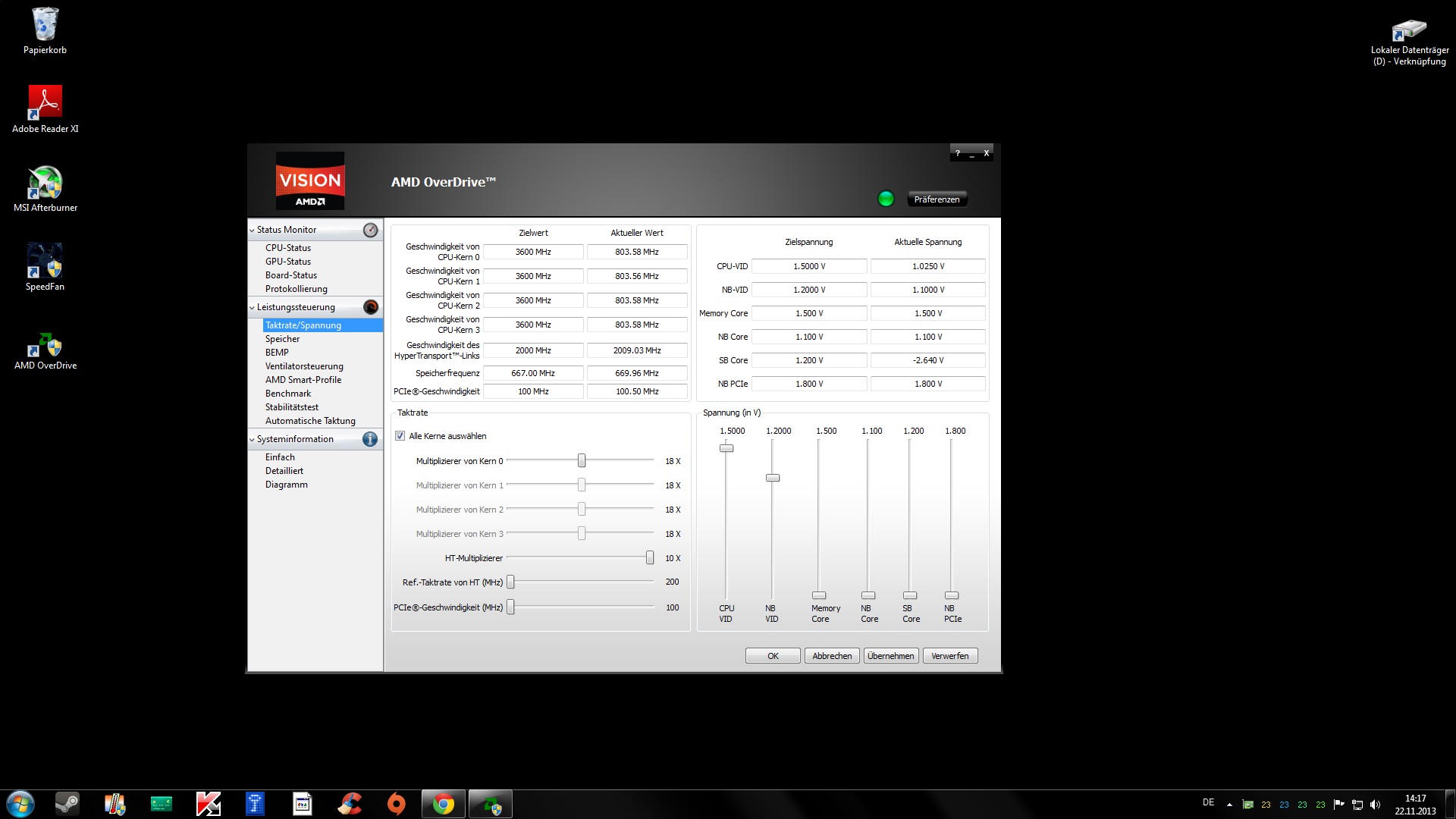

Ich habe die CPU OC auf 3.6 gestellt, wenn ich jedoch auf Computer - Eigenschaften gehe, steht dort immer noch 3.2GHz also der Standard.
Dein Board hat die Spannung automatisch eingestellt. Meins hatte bei Auto-Einstellung auch so eine Scheiße gemacht. Also Spannung manuell einstellen. Und was heißt "neugestartet"? Absturz mit Bluescreen?
Stelle mal den Multi auf 18,5, damit er mit 3,7GHz taktet. Tackere die Spannung auf Standard (1,35V). Gibt es einen Bluescreen, dann instabil. Spannung kann man dann schrittweise auf 1,4V stellen. Mehr ist mir zu viel meiner Meinung nach.

Ne war kein Bluescreen, bei dem Test waren ca. 4 Parameter vorhanden 1. GHz, 2. Multiplikator, 3. weis nicht mehr 4. Spannung V.
Und der Test ist immer 100MHz hochgegangen, natürlich auch die anderen Werte. Und als er bei 4.1 GHz war 7 oder 8 Durchlauf ist er einfach neugestartet (evt. abgestürtzt) ich musste Windows normal starten, glaube ich.
So nun hier die aktuellen Werte ohne AMD Over Drive benutzt zu haben, sondern nur das AMD Over drive der Kataklysmus Software.Werte AMD OverDrive.jpg
Wie lange muss ich mit AMD Overdrive den Stabilisierung Test machen?
So Primer95 läuft gerade!

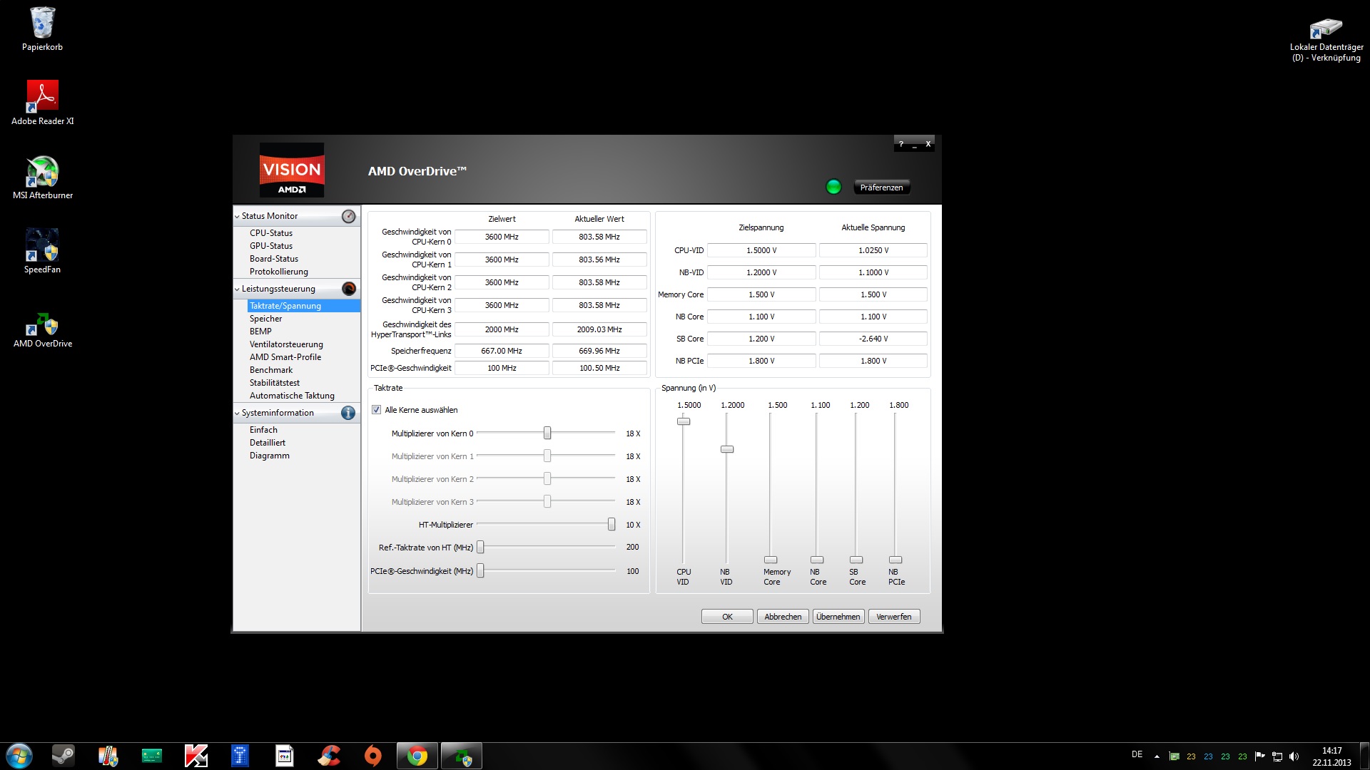

Werte AMD OverDrive Primer95.jpg Nach 20 Minuten Primer95.
Was nun, Spannung oder Ref. Taktrate von HT oder sogar den Multiplizierer erhöhen?
Das AMD Overdrive speichert die Einstellungen nicht, muss ich das nun wirklich im BIOs umstellen?
Ey ich habe das nun im Bios eingestellt 18.5 Multiplizierer die Spannung konnte ich nicht einstellen, und AMD Overdrive zeigt mir immer noch nix anderes an, was soll das. Zusätzlich speichert FanSpeed meine Einstellungen nicht? HILFE!
Bei AMD Overdrive kann ich dir nicht helfen , aber ich sehe du hast
" Core Temp " auch .
Was zeigt Core temp an ? auch nur 3,2 GHz ?
Oder nimm mal CPU Z zur kontrolle :
https://www.computerbase.de/downloads/systemtools/cpu-z/
Zur Spannung , du muß die Spannung nur dann anpassen wenn der Rechner einen gewissen Takt nicht mehr Stabil halten kann.
Sprich abstürzt .
Wenn du z b. auf 3,7 GHZ einstellst und es läuft mit der normalen Spannung ohne absturz , dann past das .
Da musst du die Spannung nicht mehr erhöhen.
Erst wenn du, sagen wir mal bei 3,9 Ghz, wärend des prime 95 Tests einen absturz hast kannst du versuchen die Spannung zu erhöhen um
den Rechner stabil zu bekommen.
gruß tomtom
