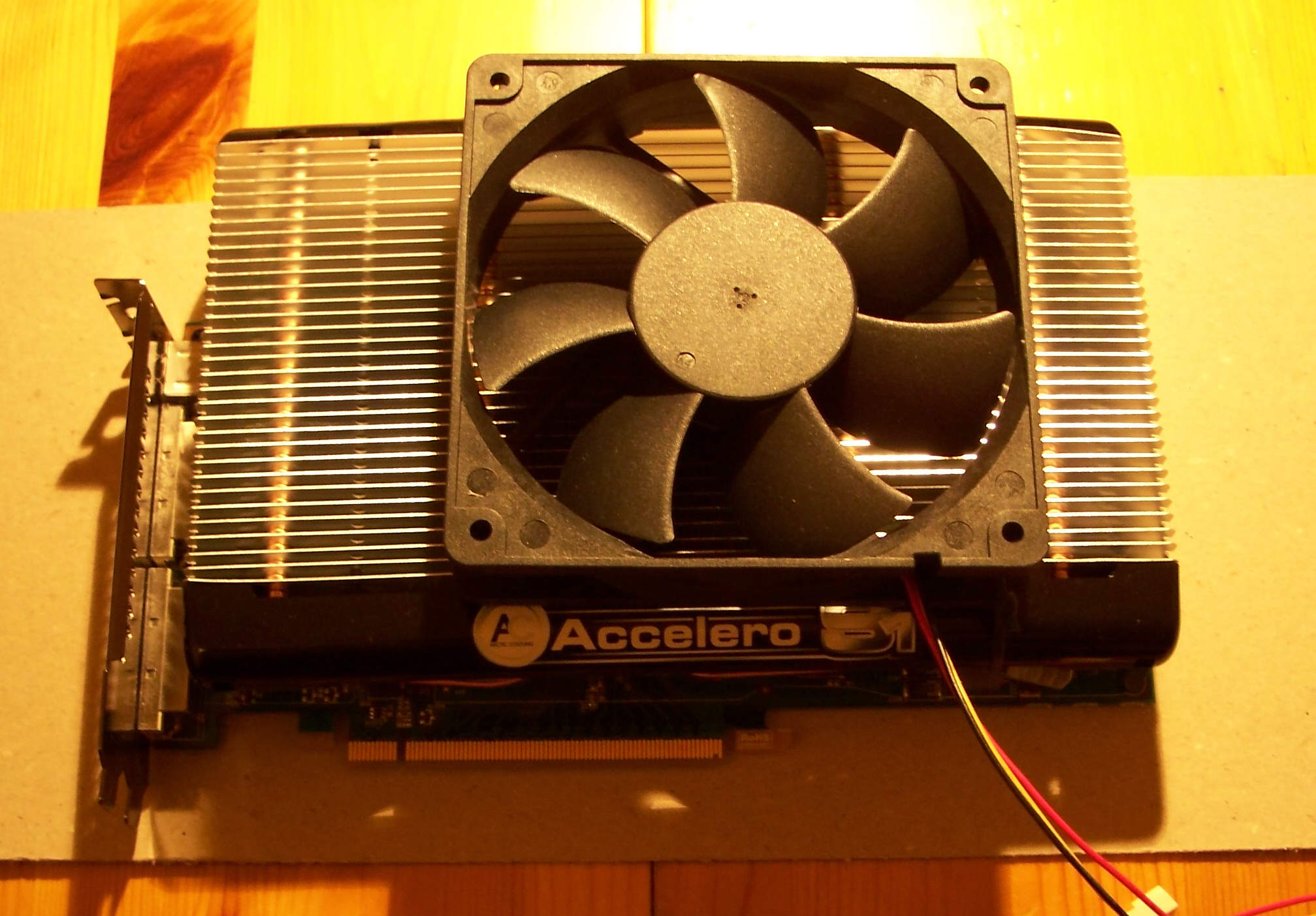

hab eben bei edel grafikkarten diese karte mit nem 120mm lüfter gesehn, lassen diese sich gut darauf befestigen? die temperaturen dürften dadurch ja sehr in den keller gehn
Man liest oft in Foren, dass die sich recht leicht mit Kabelbindern auf dem Accelero befestigen lassen sollen. Weis aber net wie sich das verhält, hab meine 88GTS mit Standard-Kühler laufen.
Bei meiner 8800 GTS 512 gehen die Temps gegenüber dem Standardkühler um 30 Grad nach unten, egal ob Idle oder Last. Hab mit Kabelbinder einen S-Flex@600 drauf und gut ist.
