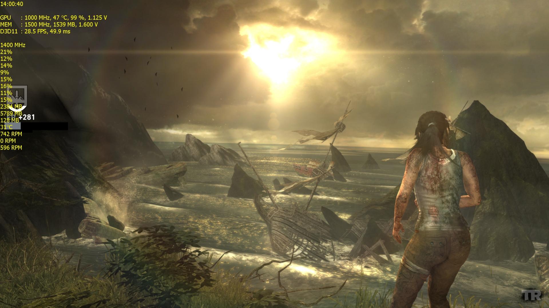

Schau die die genannten Spiele an...FarCry3, Bioshock, Crysis, Tom Raider.....alles Spiele wo mein FX 8320 mit ner 7950@OC schon zum Teil im Idle Takt geht oder 3GHz locker ausreichen.
