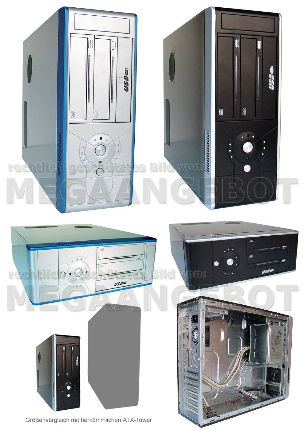

Hi, ich habe mir ein Dektop-Gehäuse zugelegt, wo das Netzteil etwas "anders" eingebaut wird. Somit liegt der normalerweise im 90° Winkel angeordnete innenliegende Lüfter quasi auf dem Gehäuseblech und hat somit null Wirkung. Das Netzteil wird dadurch auch extrem heiß.
Gibt es außer den Giant Netzteilen von Enermax auch noch etwas preisgünstigere Netzteile mit 2 gegenüberliegenden Lüftern?
300 Watt würden schon reichen. Ist nur eine kleine Festplatte, DVD-Laufwerk und ein XP 2000+

Nein, das bringt nichts.
Das Netzteil liegt an der Frontabdeckung des Gehäuses an. Der nach außen blasende Lüfter bläst sozusagen von innen auf die Frontabdeckung. Dort sind dann ein paar Luftschlitze um die Luft nach außen zu befördern.
Jetzt fragst du dich bestimmt, ob ich den Netzstecker vorne einstecken muss. :D
Nein, in dem Gehäuse läuft ein Netzkabel von der Frontabdeckung (diesen Teil stecke ich in das Netzeil) bis nach Hinten wo regulär das Netzteil sitzt, und dort schließe ich dann ganz normal mein Netzkabel an.
Und der im 90° angeordnete Lüfter zeigt nach unten aber leider auf das Bodenblech. Ich brauche also unbedingt ein Netzteil mit gegenüberliegenden Lüftern, damit ein Luftstrom entstehen kann.

So, da ist nun das "gute" Stück :D
