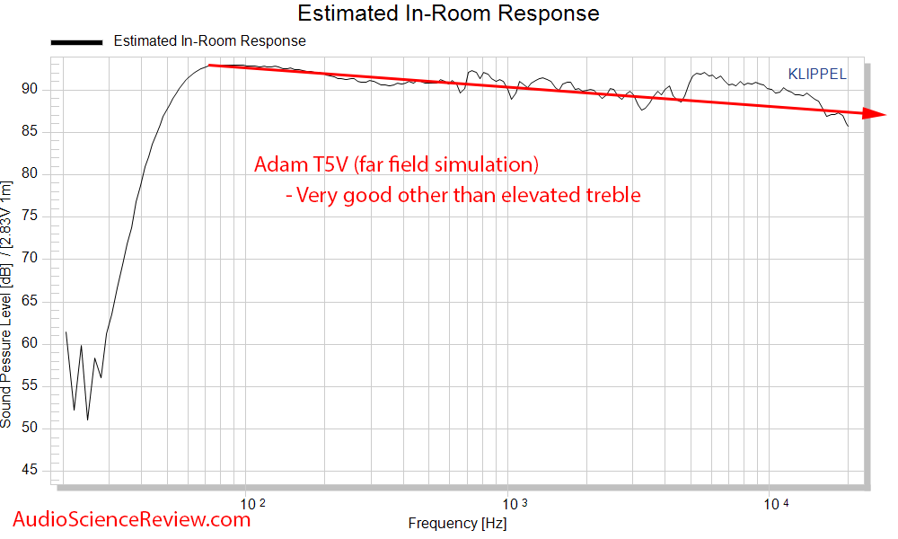

Mal ein hoffentlich verständlicher Vergleich von den Edifier 1280T (85€) mit den Adam T5V (ca. 320€ das Paar).
Zuerst Frequenzverlauf, in diesem Fall im Fernfeld (das ist noch der weniger kritische Bereich, im Nahfeld am Schreibtisch würden sie sich noch stärker unterscheiden).
Dieser sollte möglichst gleichmäßig mit einem leichten negativen Slope sein. Die T5V sind nah dran, eine leichte Überbetonung der Höhen kann man ganz einfach per EQ ausgleichen:
Adam T5V Measurements Studio Monitor Powered Speaker Spinorama CEA-2034 Predicted In-room Freq...png

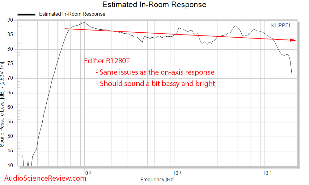

Die Edifier sind deutlich problematischer, wahrnehmbar ist das als eine leichte Badewanne mit schlechterer Detailauflösung, außerdem spielen die Adam ca. 10Hz tiefer:
Edifier R1280T Powered PC Desktop Computer Speaker Spinorama CTA-2034 Predicted In-room Freque...png

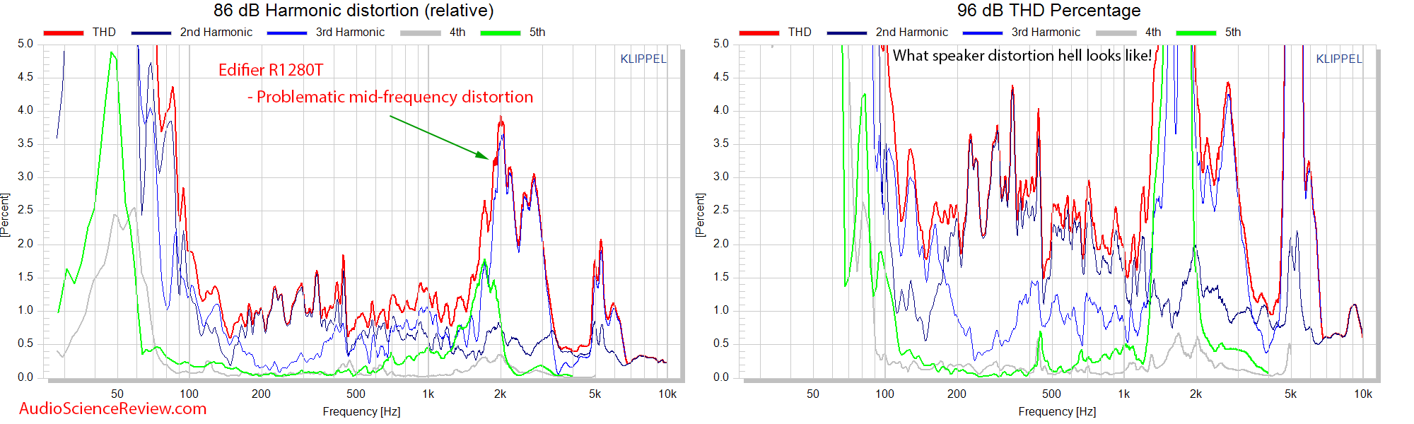

Klirrfaktor.
Die Wahrnehmbarkeit der Verzerrung hängt von der Frequenz ab, am empfindlichsten ist das Gehör dafür vom 2-6kHz, unter 50Hz haben beide LS sowieso keinen Pegel mehr, das ist zu vernachlässigen. Für das Nahfeld würde ich eher auf den 86dB Pegel schauen, das ist laut aber nicht unerträglich, 96dB wäre eher was für Parties, nicht unbedingt etwas, das man solch kleinen LS allzu häufig abverlangt. Was nicht heißt, dass das Ergebnis bei den Adam nicht noch vertretbar sei:
Adam T5V Measurements Studio Monitor Powered Speaker distortion relative measurements.png
Die Edifier verzerren schon bei 86dB ziemlich bei 2-3kHz, was durchaus hörbar ist:
Edifier R1280T Powered PC Desktop Computer Speaker Relative Distortion THD Measurements.png

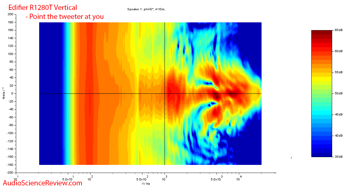

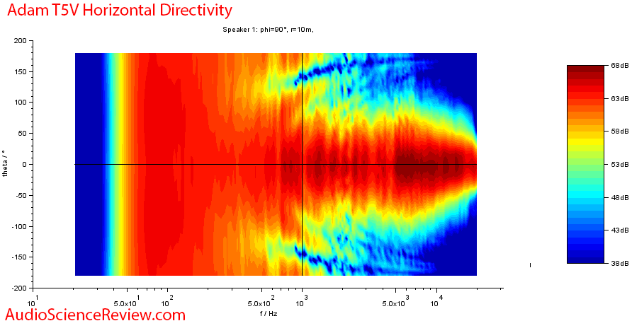

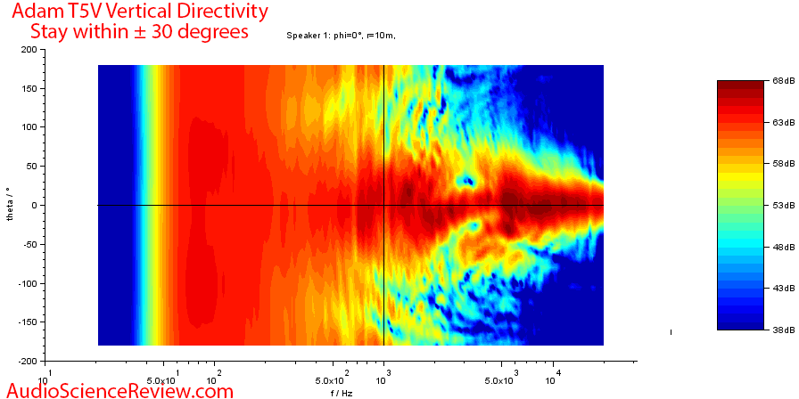

Und Richtwirkung:
Ist im Nahfeld besonders wichtig. Ziel wäre ein möglichst breiter Optimalbereich (rot) über alle Frequenzen.
Die Adam sind nicht schlecht:
Adam T5V Measurements Studio Monitor Powered Speaker horizontal directivity.png
Adam T5V Measurements Studio Monitor Powered Speaker vertical directivity.png

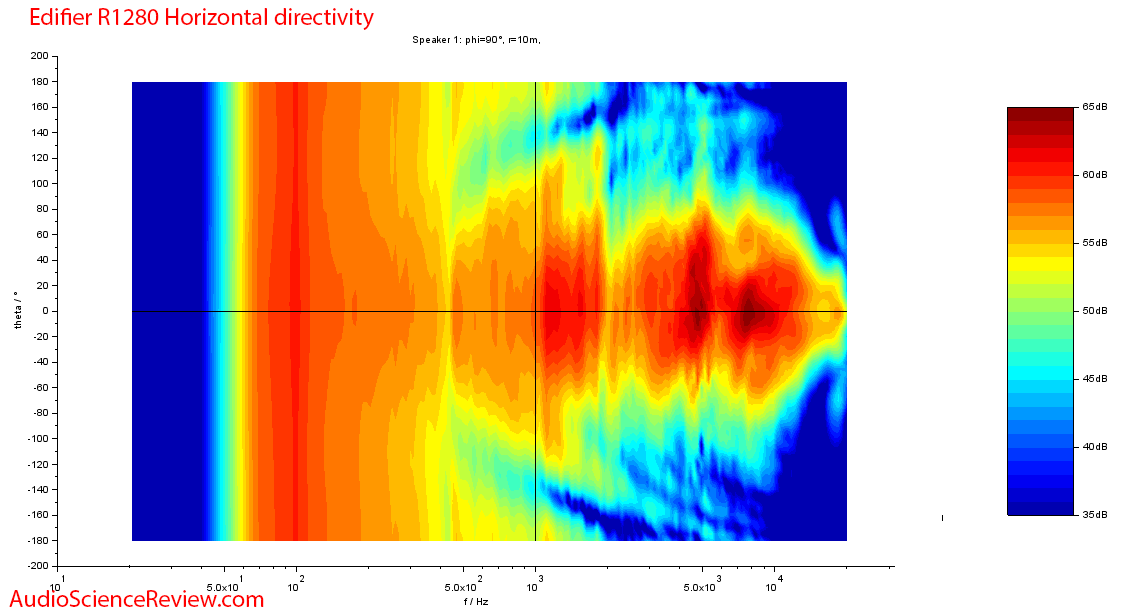

Die Edifier sollten auf jeden Fall ordentlich ausgerichtet werden, sonst verändert sich der Klang deutlich wenn man sich bewegt:
Edifier R1280T Powered PC Desktop Computer Speaker horizontal directivity Measurements.png
Edifier R1280T Powered PC Desktop Computer Speaker Vertical directivity Measurements.png
