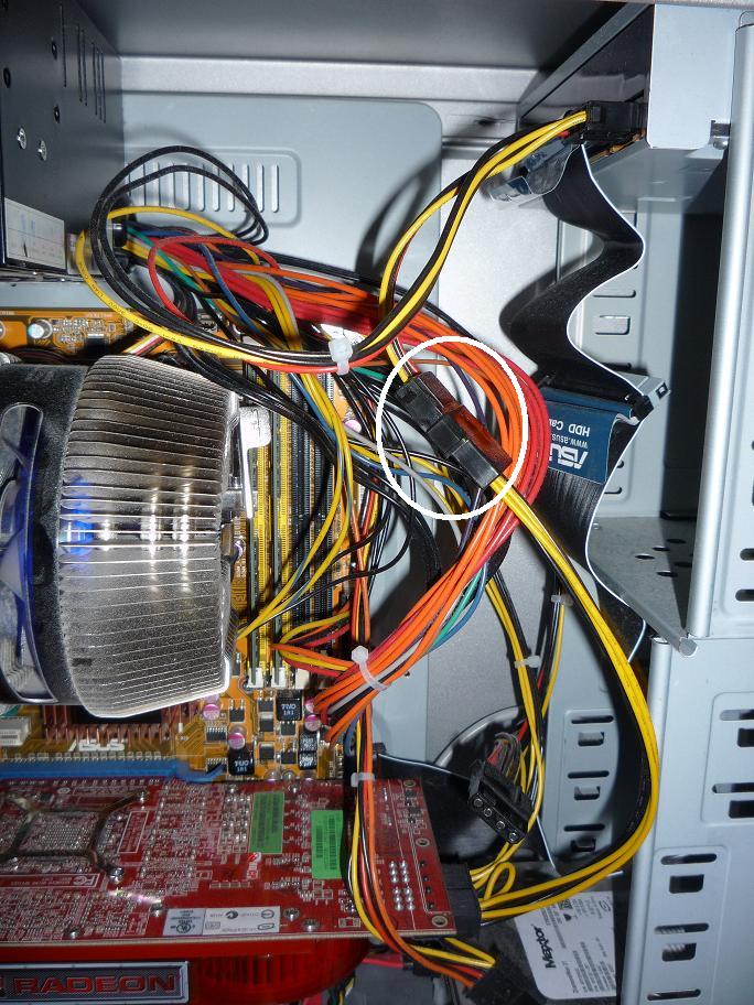

Ja genau da stand ich auch und wusst net wie ich das mach, also hatte ich den 2ten dort angeschlossen vom DVD Laufwerk da war noch einer frei und da hab ich den angeschlossen. Aber was soll es denn sonst sein? Es war ja genau dann wo ich die Grafikkarte eingebaut hab. Die Kabel wenn die schon länger sind als mein Rasurbo, dann reicht das denk ich.
Ich hab dich jetzt nicht verstanden. Wurde der zweite PCIe Stecker für deine HD4870 mit solch einem Adapter angeschlossen? Wenn nicht, kannst du mir ein Link von deinem Adapter posten, oder ein Bild davon machen?

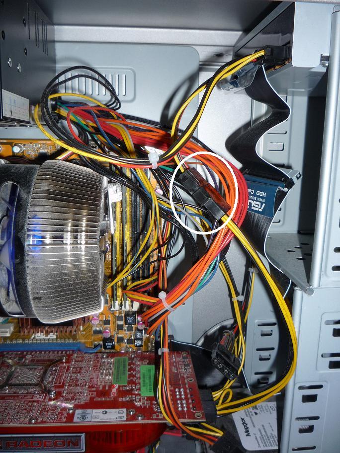

Das eine ist direkt am NT angeschlossen und das eine so:
Ach so, an einem einzigen Molex Stecker. Ich würde die Variante über zwei Molex Stecker bevorzugen, aber ehrlich gesagt glaub ich immer noch nicht so ganz, dass deine Probleme auf einem zu schwachen NT zurückzuführen sind. Schon aus dem Grund nicht, weil das Problem ja nur dann zum Vorschein kommt, wenn du online bist. Ich verstehe da denn Zusammenhang mit einem zu schwachen NT nicht.

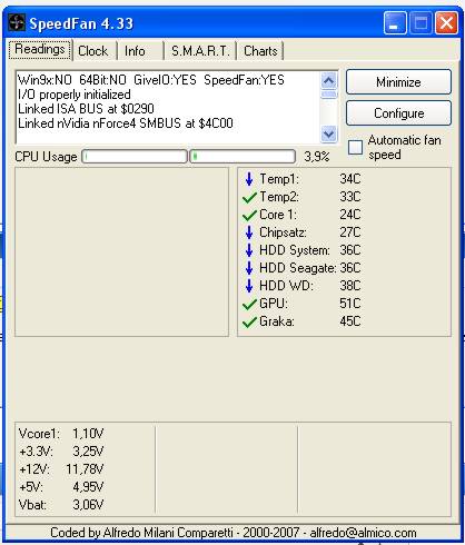

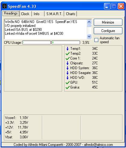

Kannst dir ja einen Hardwaremonitor wie zB Speedfan installieren, mach einen Stresstest, und check die Spannungen. Mein altes NT ist unter Last auf der 3,3V Schiene auf 2,70V runter gegangen, da hatte ich dann immer Freezes, da war's klar dass ein neues her muss.
