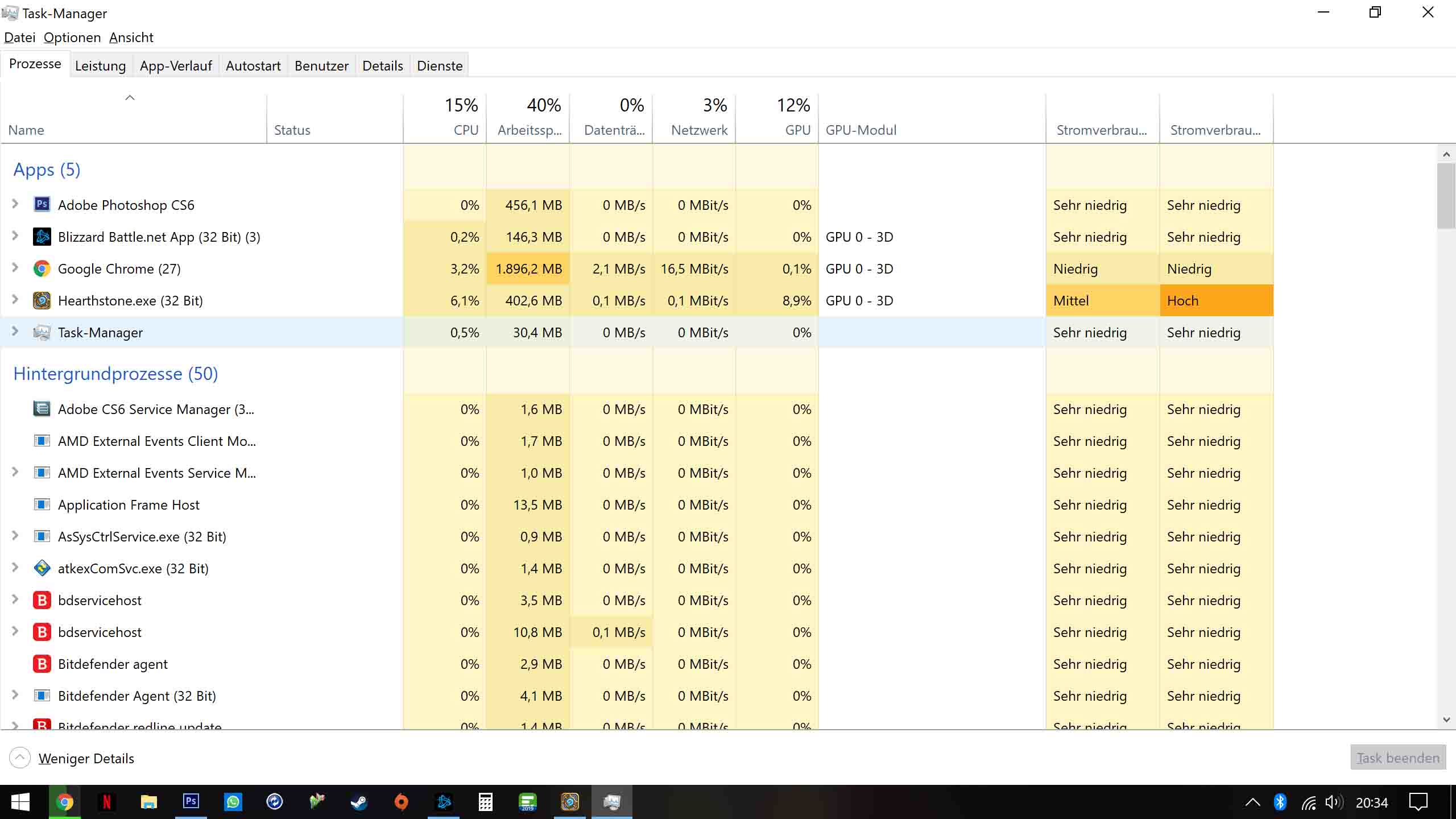

Wie erkenne ich denn, wie hoch die Auslastung ist, wenn es ruckelt?
Normale Auslastung bei Hearthstone siehe Bild. CPU-Auslastung geht manchmal auf 23% hoch.
Das sind eher so Mikro-Ruckler, bei Ladebildschirmen oder mal zwischendurch. Sonst läufts flüssig. Egal ob Hearthstone oder Far Cry 5 auf Max Settings. Darum dachte ich, dass ein Kern der CPU vielleicht eine Macke hat. Das ich aber keine Ahnung davon hab, bleibt das eine Vermutung :)

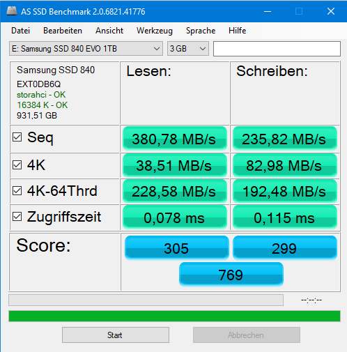

Das hier ist jetzt eine andere, dabei steht allerdings nicht, ob es gut oder schlecht ist.
Wer kann das bewerten?
774474
Einfach mal google nach ssd name, aß ssd benchmark und Bildern von anderen Ergebnissen
Ja also wenn ich das so vergleiche, dann besteht Problem Nr. 1 weiterhin.

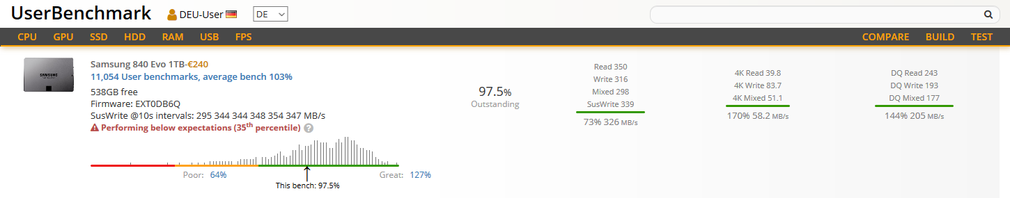

Ergebnisse EVO 840, die an einem Zusatzchip, ihre volle Geschwindigkeit sowieso nicht erreichen kann:
Userbenchmark nehm ich ganz gern für eine Gesamtübersicht über das System, da man direkt einen Vergleich hat was andere mit der Hardware ereichen.

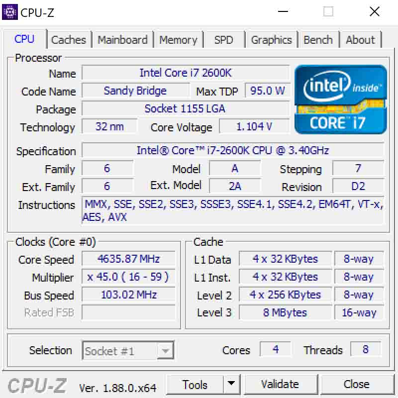

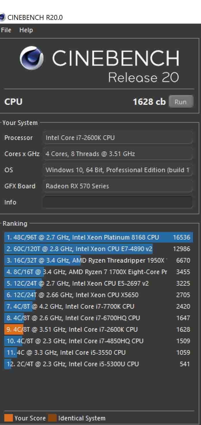

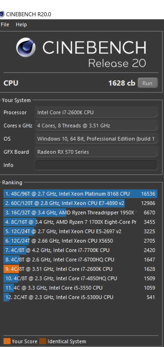

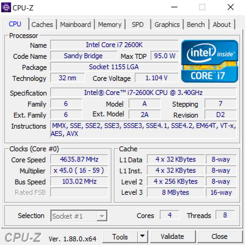

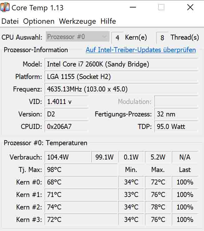

Dann hab ich mich mal am OC versucht. Ich denke, dass die Werte in Ordnung sind.
Die Temperaturen geben mir noch zu denken. Im Internet bekommt man speziell zu dieser CPU ganz verschiedene Meinungen. Manche sagen, man soll die 72°C nicht überschreiten, andere sagen bei 110°C sollte man langsam aufhören. Also, ich bin bei max. 79°C unter Volllast, getestet mit Cinebench.
Ist das so i.O. oder kann ich da sogar noch hoch gehen? Was meint ihr.

Nein, höher macht wenig Sinn. Selbst wenn Du noch 100MHz mehr schaffst, wirst Du die Mehrleistung nicht spüren, außer an zu hohen Temps und/oder früher oder später Instabilität.
Ok.
Wenn du sagst zu frühe Instabilität.
Kann es dann vielleicht auch sein, dass die CPU vorher schon zu hoch übertaktet war und ich deshalb manchmal Ruckeln habe? Sie war auf 4.3Ghz übertaktet, soweit ich mich erinnere.
Sind weniger Ghz (z.B. 4Ghz) vielleicht in meinem Fall sogar besser?

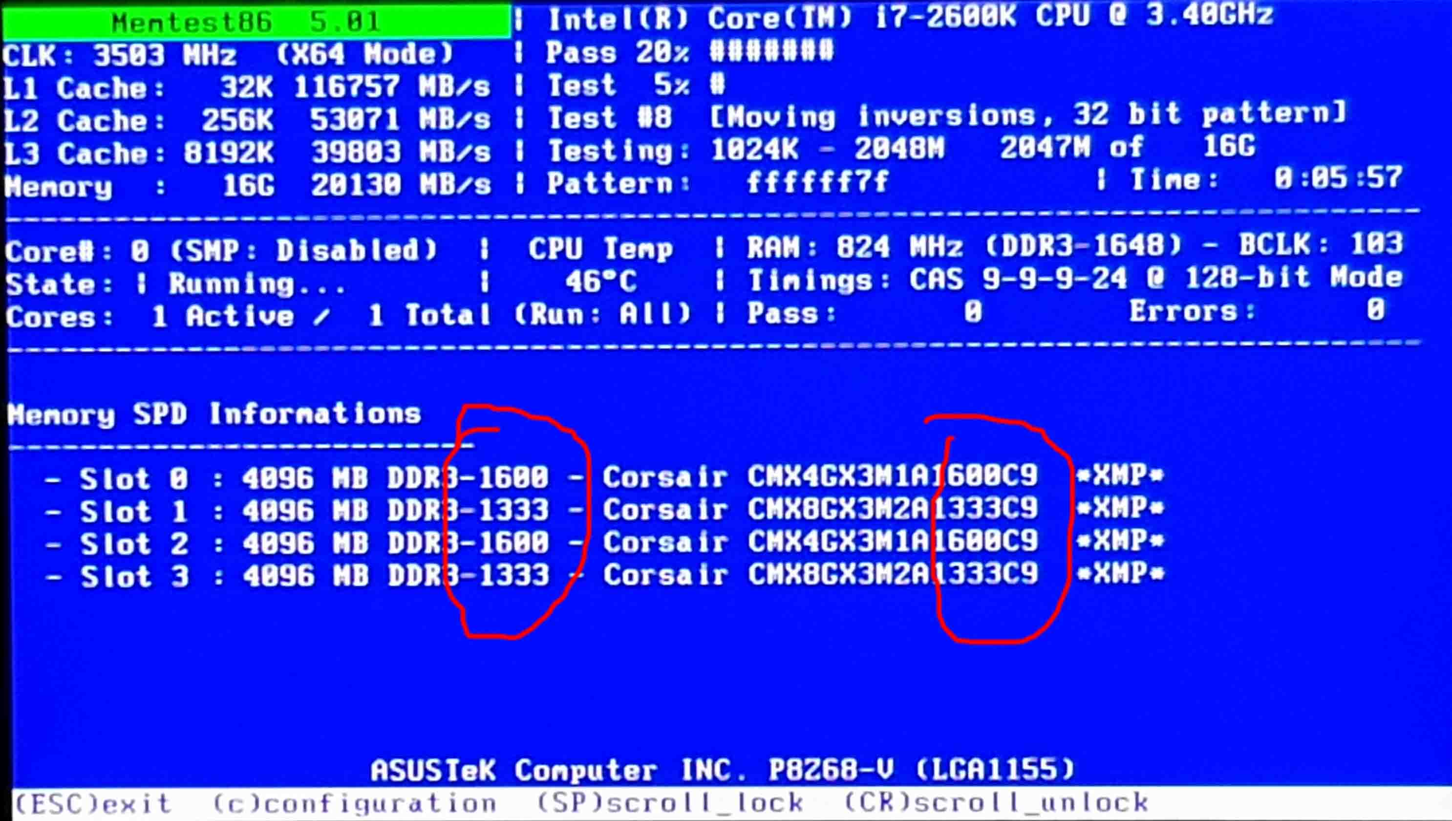

Bevor etwas gekauft wird, teste den RAM mit Memtest und prüfe alle Festplatten/SSDs mit Crystal Disk Info.
memtest 86+
Crystal Disk Info
Wenn der RAM und die Festplatte/SSDs in Ordnung sind, solltest Du Dir überlegen, was Du mit dem PC vorhast.
Für eine Beratung ist z.B. wichtig, wenn gespielt wird, in welcher Auflösung und was für Spiele.
Die Darstellungsqualität gibt deine Grafikkarte vor (mittel/hoch/sehr hoch).
Bei Videobearbeitung ist meist ein Prozessor mit vielen Kernen, eine SSD mit PCIe-Anbindung und 32GB RAM nützlich.

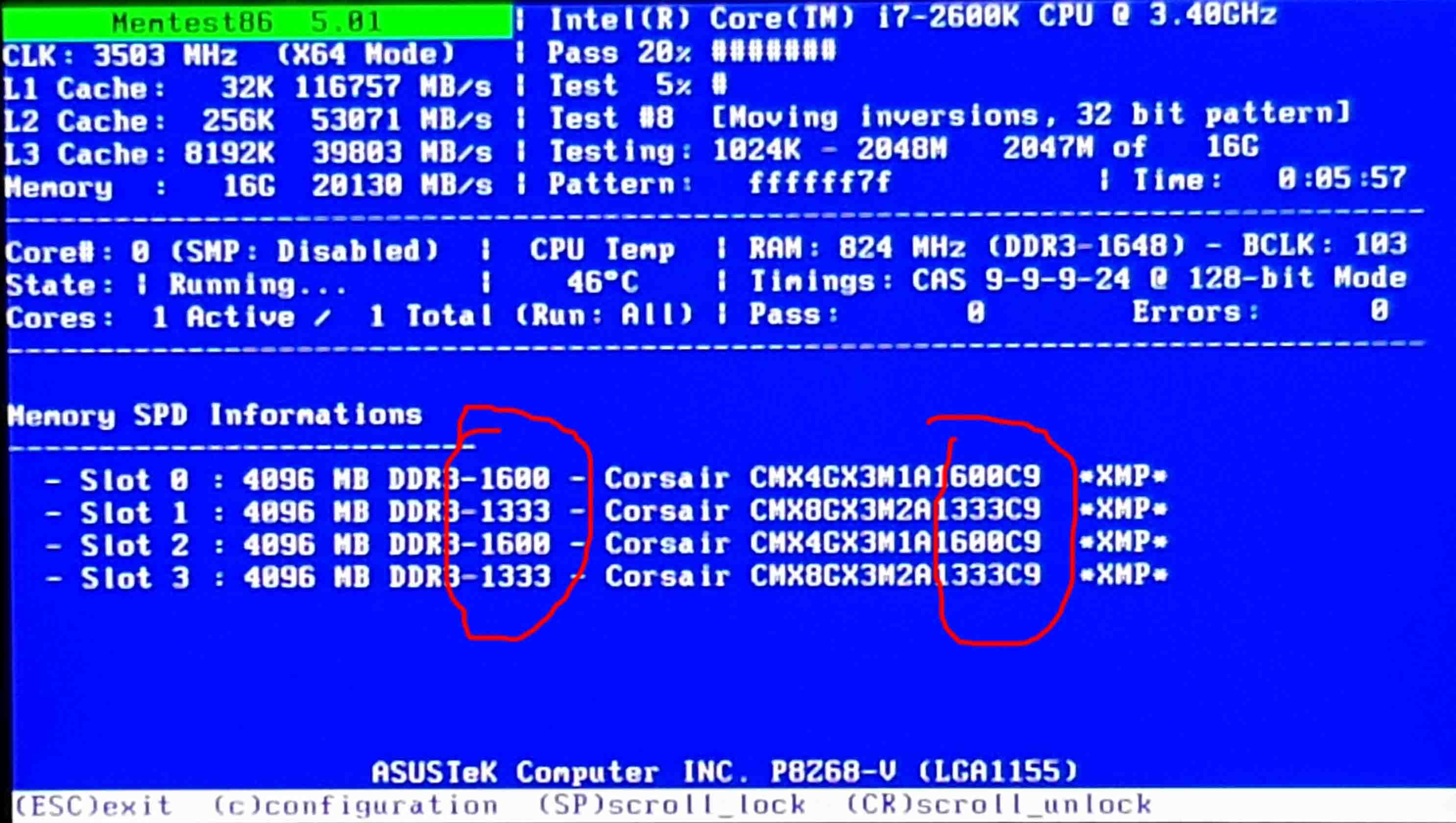

Ich hab beides durchlaufen lassen und es gab keine Fehler.
Allerdings hab ich beim Memtest gesehen, dass ich zwei verschiedene Ram-Sets verbaut hab. Frag mich nicht warum, das verstehe ich selber nicht. Das sind die selben Modelle, nur dass zwei der vier 4er-Riegel mit 1600Mhz und zwei mit 1333Mhz getaktet sind.
Sollte ich die 1333er austauschen oder eher unwahrscheinlich dass es daran liegt?
