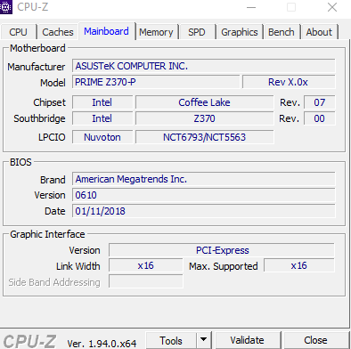

Da ich mich leider nicht besonders gut auskenne und nochmal sichergehen möchte, wollte ich um Beratung für meinen PC fragen. Ich besitze eine 3070er nvidia Grafikkarte und mein Prozessor ist ziemlich schlecht mitlerweile. Spiele wie icarus laufen nur auf 30 fps mkt voller Grafik, wenn überhaupt. Die CPU ist dabei immer zu 100% ausgelastet. Jetzt brauche ich ein neues Mainboard und Prozessor, weil mein Mainboard einen sehr schlechten sockel hat. Gibt es hier Empfehlungen, die ihr mir geben könnt. Budget für Prozessor und Mainboard zusammen liegt bei bis zu 500€. Wenn nötig auch etwas teurer. Möchte kein Ultra krasses Equipment, sondern nur meinen PC gut aufrüsten, sodass die Spiele die nächsten 5 Jahre flüssig laufen und auch meine Grafikkarte genutzt werden kann
Aktuelle technische daten:
  • Intel Core i5-8400 2.8 GHz
  • 16GB RAM DDR4
  • Nvidia Geforce GTX 3070
  • 700 Watt Netzteil
  • Gehäuse Standard denke ich mal. Kann ich schlecht einschätzen
Vielen Dank schon einmal. Ist auch mein erster foreneintrag, ich hoffe, ich habe alles richtig gemacht.
LG
Achso, einen Intel Prozessor fände ich sehr toll, weil die ja scheinbar gut funktionieren mit nvidia

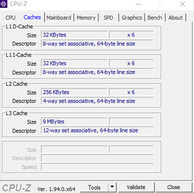

welcher genau, wie läuft der? bitte die schon gewünschten screenshots von CPU-Z machen und hier posten.

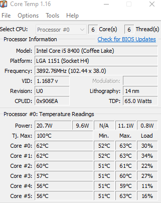

wer hat dir das erzählt?

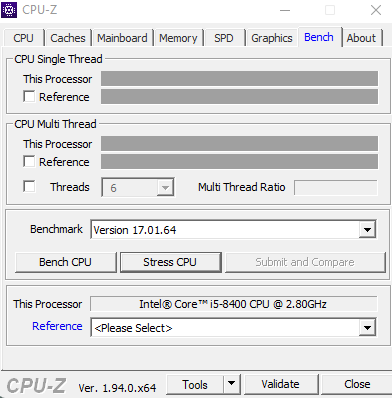

bitte auch mal temperatur und takt der CPU überprüfen. es werden alle 6 kerne genutzt?

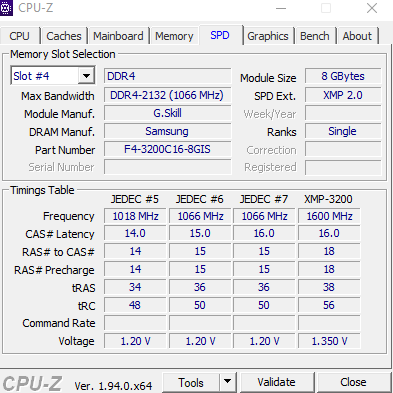

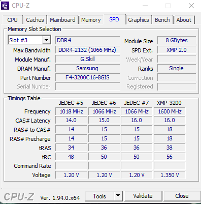

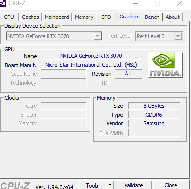

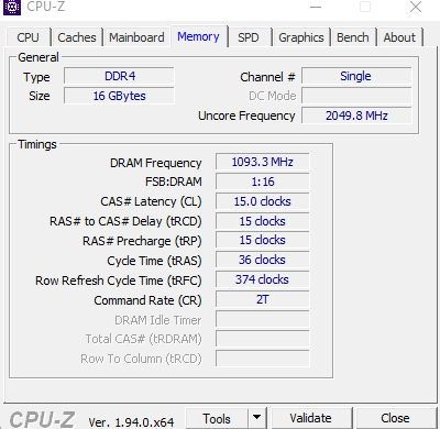

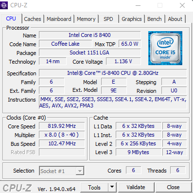

Screenshots sind da. Netzteil prüfe ich gleich und bilder vom Gehäuse folgen. Danke schonmal.
@Agentsandmann:
glückwunsch, RAM läuft nur im singlechannel und mit 2186*. steck den RAM in die richtigen slots (siehe MB-handbuch) und lade das XMP im BIOS. sollte nen ordentlichen leistungsschub geben.
* warum liegt der BCLK bei 102,5MHz? im BIOS irgendwo rumgefummelt?

Man könnte hier in Anbetracht des vorhandenen Z370 Boards über einen gebrauchten i9 9900K(F) nachdenken.
Der ist immer noch nicht schlecht und dürfte auch relativ preisstabil sein.
Ansonsten wäre ein Wechsel auf Alder Lake auch keine schlechte Idee.
Passt das denn auf den sockel drauf, oder bräuchte ich dann auch ein neues Mainboard?
