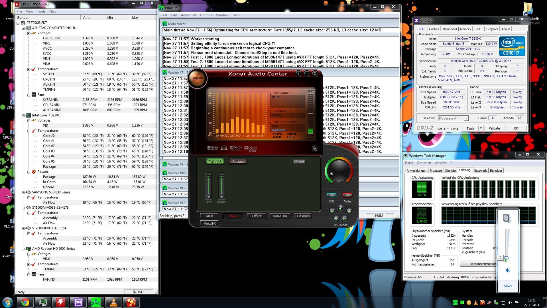

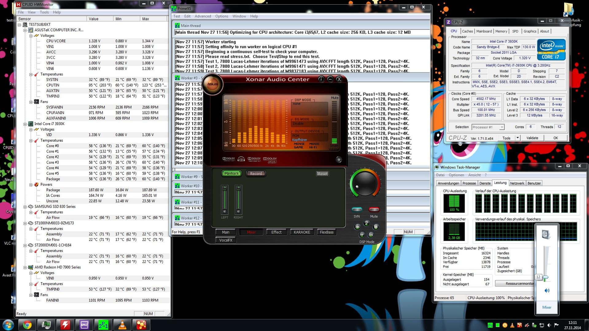

@ O-Saft-Killer
Könntest du mir deine Einstellungen vom Xonar Audio Center zukommen lassen?
Danke und Gruss
DasPommes schrieb:
@ O-Saft-Killer
Danke und Gruss
KHV auf 600 OHM, Lautstärke Volumen auf 12 %, empfinde ich klanglich am besten so, nicht zu laut und nicht zu leise. EQ usw hab ich nicht an, normales Stereo.
