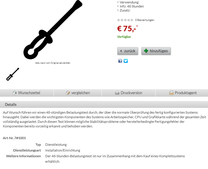

Kommen wir zum Service...
Ist der Belastungstest wichtig?

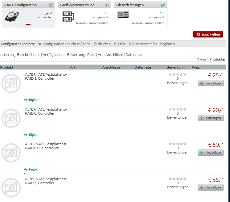

804580
Hiermit kann ich gar nichts anfangen...,

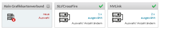

804581
Hiermit auch nicht....

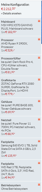

804583
Wird dir niemand sagen können ob der Test was bringt. Meistens läuft alles gut und dann waren die 75€ für die Katz. Ist wie ne Versicherung: Die ist immer dann toll, wenn was sein sollte.
Die Auswahlfelder da sind für Systeme mit mehreren Grafikkarten. Damit haben wir hier nix zu tun. Sieht aber so aus als hättest du mehrere Grafikkarten im Warenkorb?
Und RAID ist das Zusammenschalten mehrerer Festplatten zu einem Verbund, da haben wir auch nix mit zu tun.
Auf den ersten Blick sieht das alles stimmig aus. GraKa kenne ich das Modell nicht und finde keinen Test.
Die HDD ist eine 5400er Platte, die besonders auf Langlebigkeit und Zuverlässigkeit getrimmt ist. Dafür ist sie nicht die schnellste.
NT kann man nehmen, kann man auch kleiner nehmen...
Vielleicht äußert sich ja sonst noch jemand, ich habe da keine großen Bedenken mehr.

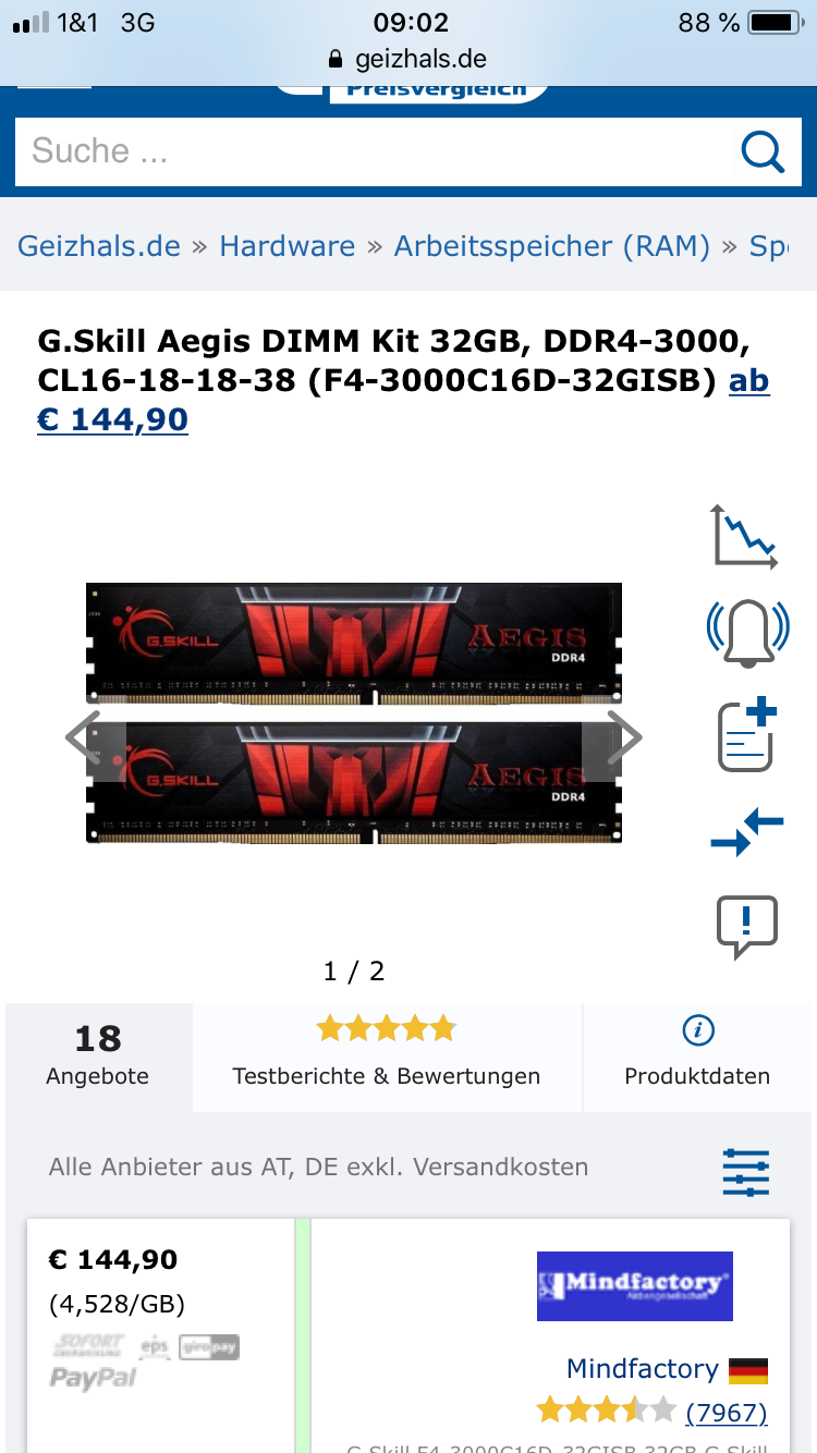

Edit: RAM sehe ich keinen. Willste die 16Gb aus deinem jetzigen system übernehmen? Musste halt ggf. nochmal 16 kaufen.
Kann djducky nur zustimmen, sieht stimmig aus.
Sehe es aber auch so das das Netzteil etwas überdimensioniert ist, denk an deine Stromrechnung ;D
Bei dem Netzteil gucke ich heute nochmal :D
Arbeitsspeicher war nicht ausgewählt...
G.Skill Aegis DIMM Kit 32GB, DDR4-3000
