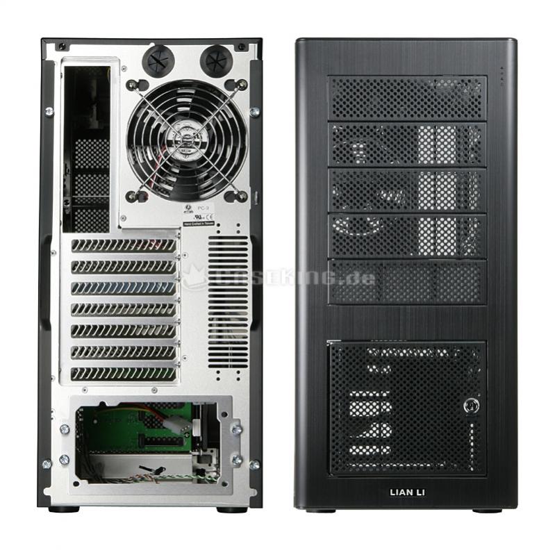

Und noch was fällt mir bei vielen Gehäusen auf - siehe Anhang. Da sieht man ja total ins Innenleben hinein d.h. dementsprechend wir wohl auch der Schall da leicht herausfinden :confused_alt:

hab das gleiche problem, bei meinem favoriten Lian Li PC-P50 ist auch die komplette front vergittert. ich hab sorgen das dadurch zuviel schall nach aussen kommt. eigentlich würde mir ein front-lüfter dicke reichen.
das PC-60FN sieht schon etwas besser aus, mit den herkömmlichen plastik-slotblenden.
hab schon viel bei caseking gesucht, falls aber jemand noch was weiss....
