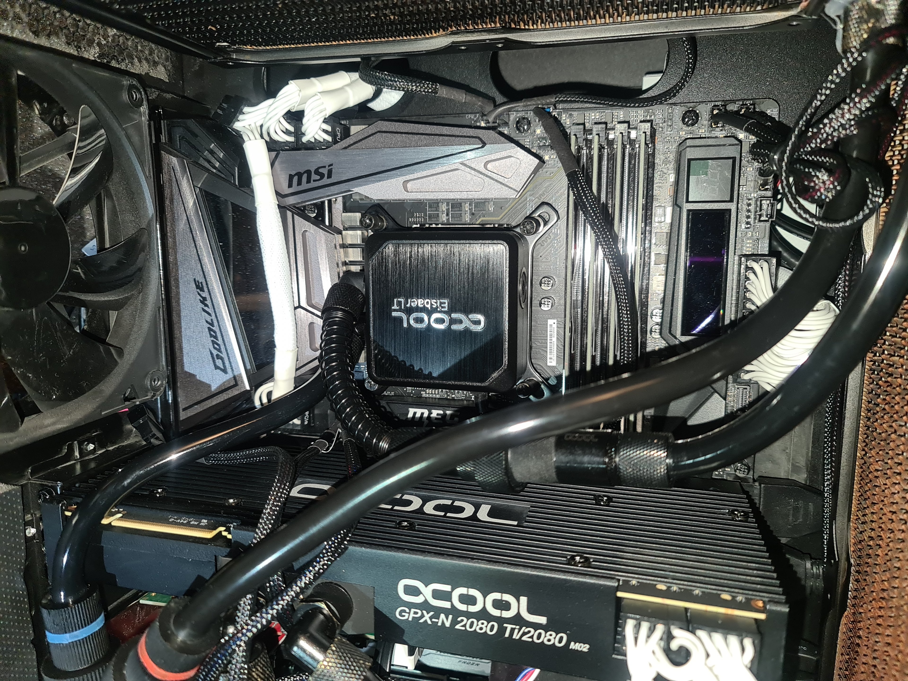

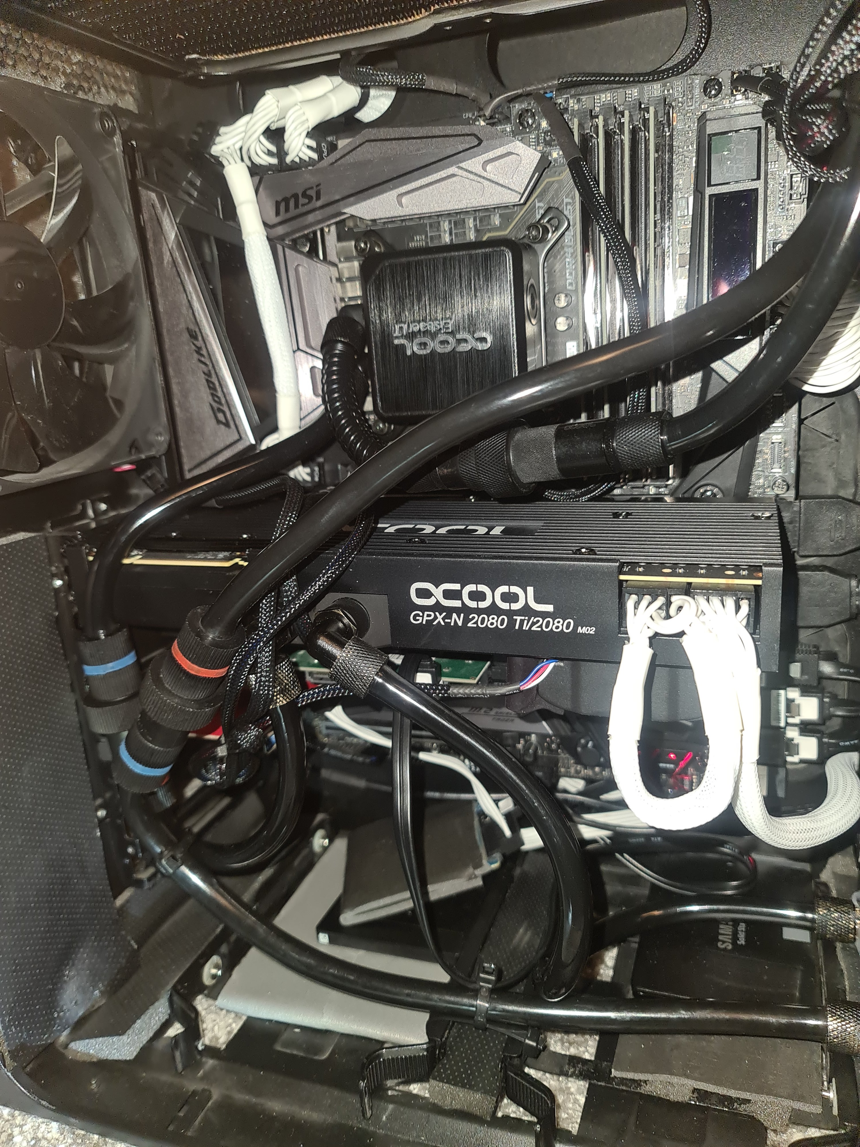

Danke für eure Antworten, dennoch. Der PC lief einwandfrei, habe ja beim Ausbau die AiO nicht angerührt , den pumpenstecker nicht abgetrennt oder sonstiges. Wirklich das komplett montierte Mainboard nur in ein anderes Gehäuse geschraubt. Und ja die Pumpe sitzt oben . Mit kratzt meine ich nicht plubbern sondern wirklich als ob da kein Wasser durchläuft oder sie läuft auf Hochtouren

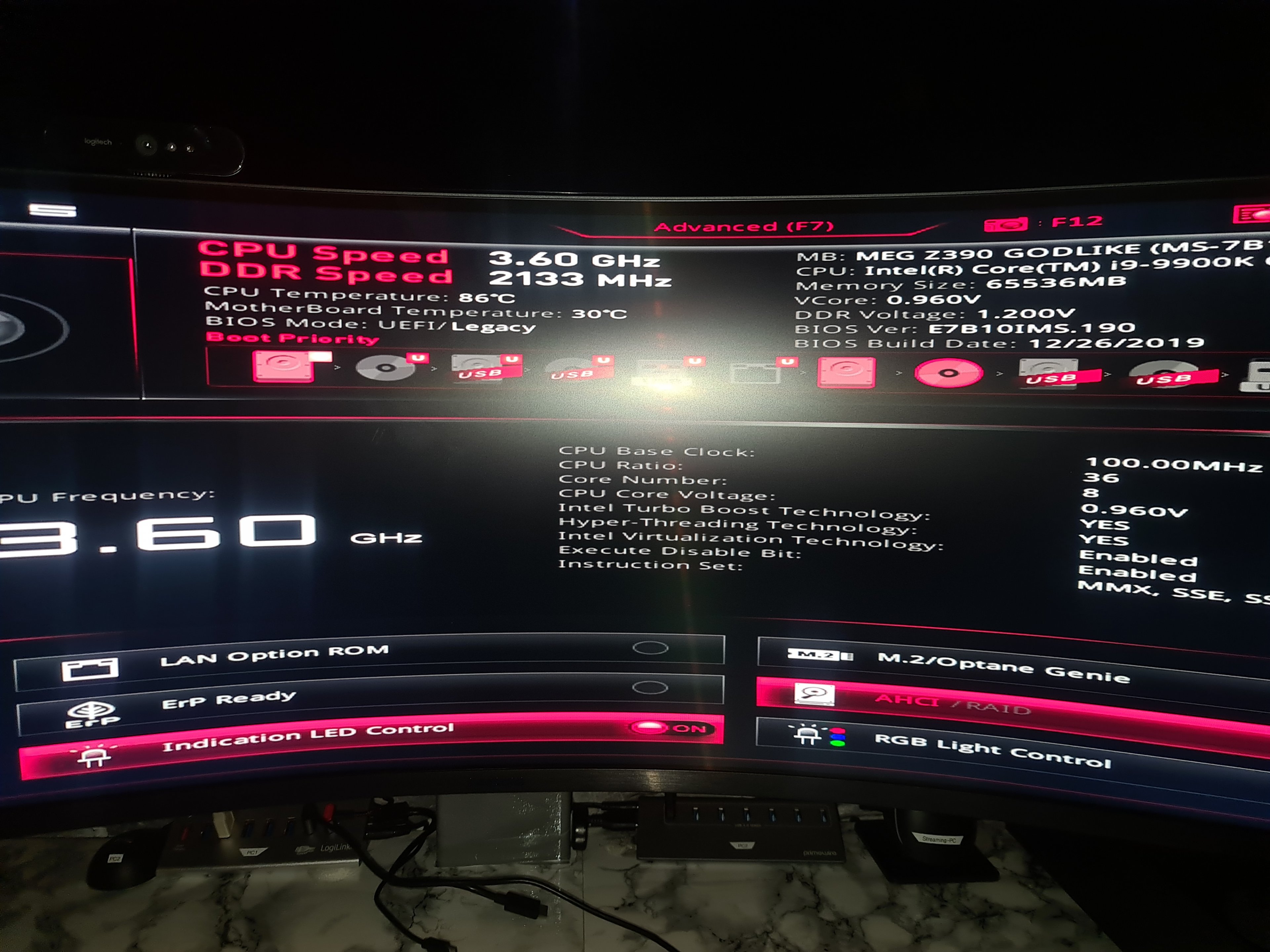

chdem ich mal ein CMos reset gemacht habe , läuft die cpu im start schonmal wieder auf 79 aber langsam immer steigend auf 90 grad , denke mal im dauertest wird diese auch wieder schnell die 100° erreichen. Auch die pumpe läuft schon zu beginn auf 100%.

War aktiviert , habe auch nichts mehr verändert . bspw. habe ich den Pumpfan auf DC gestellt und bei ca. 10 Volt laufen. (12 Volt ist sie ziemlich laut , aber auf Auto läuft Sie automatisch nach paar Sekunden hoch ) . Ich weis leider echt nicht mehr weiter...
Also ich würde den Kühler definitiv nochmals demontieren.
Für mich sitzt die Schraube oben links schräg.

Wie hast du denn alles zusammen in ein neues Gehäuse gepackt ohne iwas zu demontieren?
Wie siehts denn mit der Graka temperatur aus? Wie ich sehe ist die am selben Kreislauf angeschlossen - müsste also auch warm werden sollte etwas mit der Pumpe nicht stimmen bzw. Zu wenig wasser vorhanden sein.
nachtrag: du hast oben und vorne radiatoren, inkl der ganzen verschlauchung. Wie du das geschafft hast alles ins neue gehäuse zu zügeln wäre wirklich interessant zu wissen ;-).
ich könnte mir gut vorstellen, dass da was unabsichtlich beschädigt wurde.
schläuche haben auch nirgends einen knicks?
Da hast du gut aufgepasst , dass ist der neue Kreislauf . Vorher war es nur einzelnd die GPX pro von Alphacool nun hatte ich den Eiswolf noch dazu geholt. (neue größere Pumpe ist bestellt , die LT ist mir echt zu laut ). Diese habe ich erst nachträglich zusammen gebastelt. Ja mit der Grafikkarte hatte ich heute morgen nochmal getestet. Dieses wird (wie du schon erahnt hast ) recht warm , wenn nicht unüblich warm ^^ 90°. Somit habe ich dieses Kreislauf bestimmt falsch befüllt. Werde ich die Tage nochmal machen mit der neuen Pumpe . Habe heute morgen mal alles wieder Demontiert und die CPU auch rausgeholt. Nach Sicht des Anpressdrucks und der Wärmeleitpaste , war alles richtig fest montiert. Habe dennoch alles erstmal gesäubert und warte nun auf die neue Pumpe.
Die Schläuche an sich hatten aber keine Knicks oder ähnliches. Vorher war die AiO von Arctic drinne Liquid freezer II , diese hat vor den ganzen Umbau gute Dienste geleistet.
