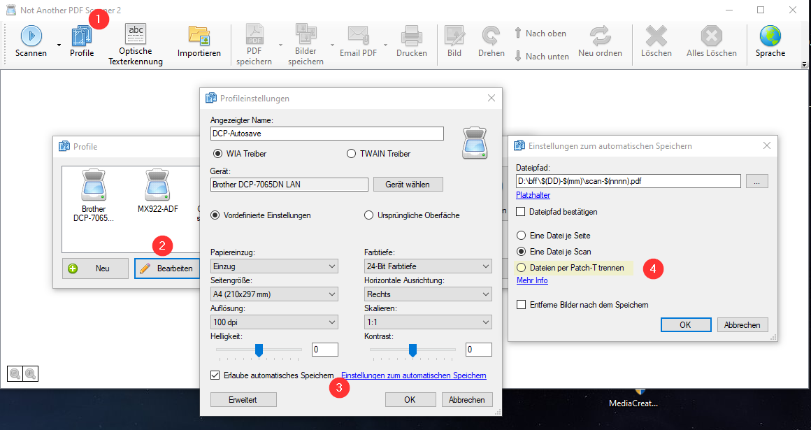

@BFF Danke habe NAps2 mal installiert. klappt soweit. Aber wie funktioniert das nun im Zusammenspie mit den PATCH T Seiten. Wenn ich die z.B. entsprechend ein den Stapel einlege zeigt mir NAPS2 am Ende alle Seiten inkl. der Patchseiten.

Erstell Dir dafuer ein Scan-Profil und mach die passenden Einstellungen.
Ahhh. Hatte ich. Aber das es sich hinter "Erlaube autom. Speichern" befindet wusste ich nicht... Dort findet man dann Patch-T....
Habe dann von der anderen Seite alle 5 Patchseiten ausgedruckt und in meinen Stapel gelegt, Wollte gucken, bei welchem der Blätter er "reagiert". Aber leider speichert er am Ende alles als eine PDF ab. Habe dann mal auf 300dpi erhöht. Aber auch da macht er es leider nicht...

Nach ein paar Tests habe ich gesehen, dass es im Bereich "Scannen" noch den Eintrag "Stapel Scann" gibt. Wenn ich das auswähle und dann "in mehreren Dateien speichern" wähle und das PATCH T aktiviere, dann geht es.
Aber wieso kann ich das dann im Profil auch einstellen und hat keine Auswirkung?
Sorry. Dachte das merkst Du automatisch. Das steht ganz oben bei der Seite mit Patch-T.
Plus der Einstellungen die dann fuer die Ausgabe sind. Bei Stapelscan waehlst Du ja dann das Profil aus was Du eingestellt hast.

Ja. Scheint auch nicht mit Twain zu gehen. Zumindest bei mir. UND ich muss jetzt im Profil jetzt das autom. Speichern deaktivieren. Sonst gelt er alles doppelt ab.
