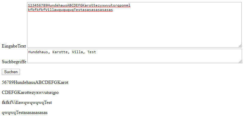

Wie. Wäre. Es. Mit. Einem. Beispiel?
Etwa so?
Daten:
Code:
123456789HundehausABCDEFGKarottezyxwvutsrqponml
kfkfkfkfVillawqwqwqwqTestasasasasasasas
Eingabe: Parse("Hundehaus", "Karotte", "Villa", "Test")
Ausgabe:
Code:
Reaktionen: netzgestaltung
schau mal hier... einfach als .html Datei speichern und im Browser öffnen
HTML:

Reaktionen: DubZ, RolandR88 und BAGZZlash
