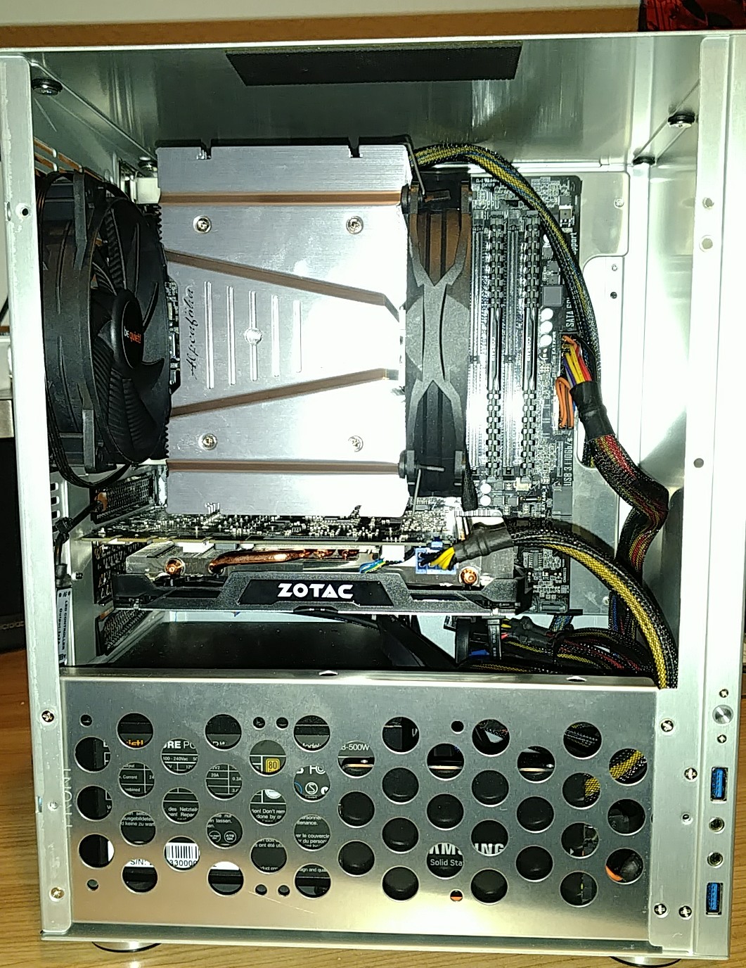

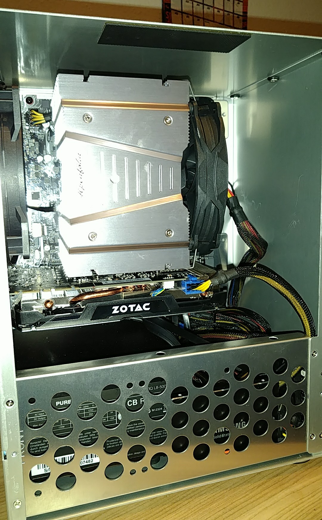

So, ich noch mal.
Anbei ein paar Fotos. Hoffe man kann etwas erkennen.
So jetzt kann man mal nachdenken.
Zwei Fragen:

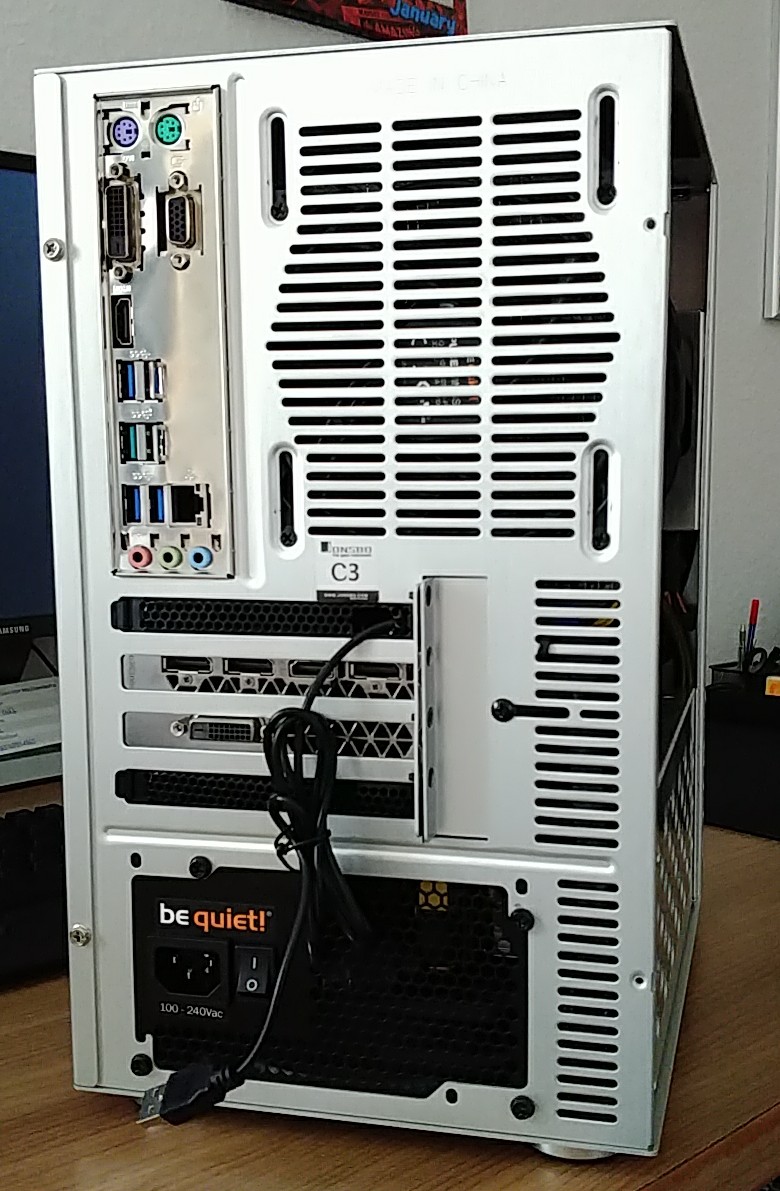

Ist oben im Geh. ein Deckel/Gitter?... Was tut sich vor den Netzteil und wie schaut dort in dem Bereich der Boden aus, Gitter oder zu?
Oh Gott, das sieht ja aus wie ein Backofen, so ähnlich wird es sich auch von der Temperatur verhalten. :D
Also ganz spontan würde ich sagen, dass eine 120mm Wasserkühlung für die CPU am Besten ist. Dann wird die Abwärme direkt rausgesaugt und staut sich nicht im Gehäuse an.
Habe mir den Brocken 3 erst gekauft und möchte jetzt eigentlich keinen neuen CPU Kühler kaufen. Die Gehäuseoberseite ist komplett zu. Kein Gitter oder sonst was. Der Boden ist offen, da passt aber höchsten nen 80er Lüfter neben das Netzteil.
Habe es inzwischen hin bekommen noch einen 120 am Boden zu installieren.
Der hat gerade so rein gepasst.
Die Temp. geht im Gehäuse geht im Spiel gleich 10 Grad runter.
Der Lüfter dreht aktuell zwar sehr laut, aber das sollte ich mit ein paar Einstellungen hin bekommen.
Fakt ist das der Lüfter schon etwas gebracht hat.
Nun muss ich schauen ob ich damit Leben kann, ansonsten kann ich nur oben noch einen installieren und Löscher bohren.
