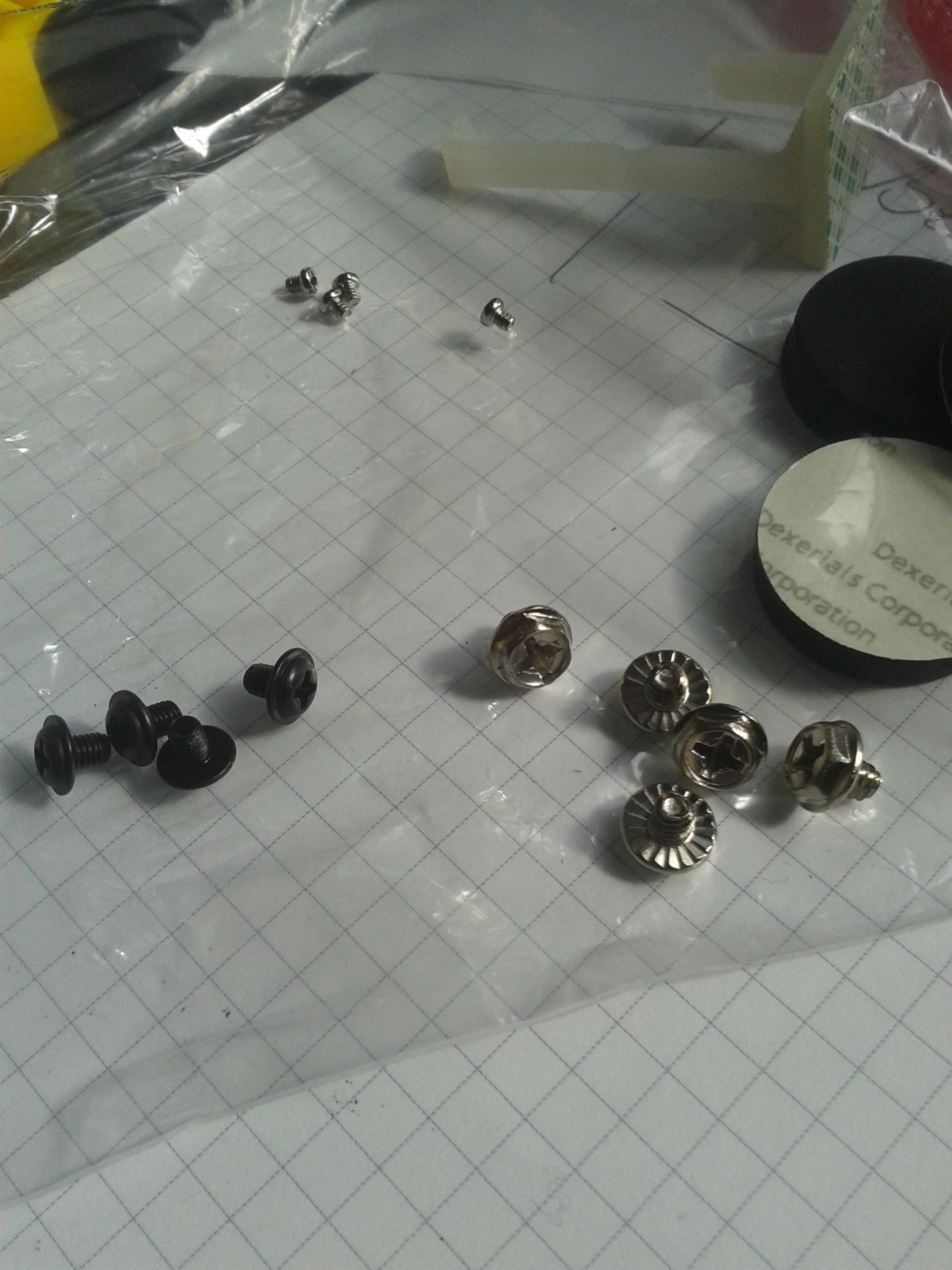

Ich brauche euren Rat. Ich bin Laie und habe mir einen Mini-ITX-PC zusammengebaut. Nach dem Einbau aller Teile starten die Lüfter immer wieder neu und ein Bild wird nicht ausgegeben. Auch Töne werden nicht ausgegeben. Ich habe in einem Thread gelesen, dass das typisch wäre, wenn Abstandhalter nicht benutzt werden. In der Anleitung zu meinem Gehäuse Sugo SG05 steht nur, dass das Mainboard mit Schrauben zu befestigen ist. Es lagen drei Sorten Schrauben bei (keine Abstandhalter). Abstandhalter waren meines Wissens schon an dem Gehäuse vormontiert (Quelle). Könnte ich aber die Falschen Schrauben genommen haben (Schraubenübersicht)? Ich habe 4 von den 8 Schrauben rechts unten genommen.

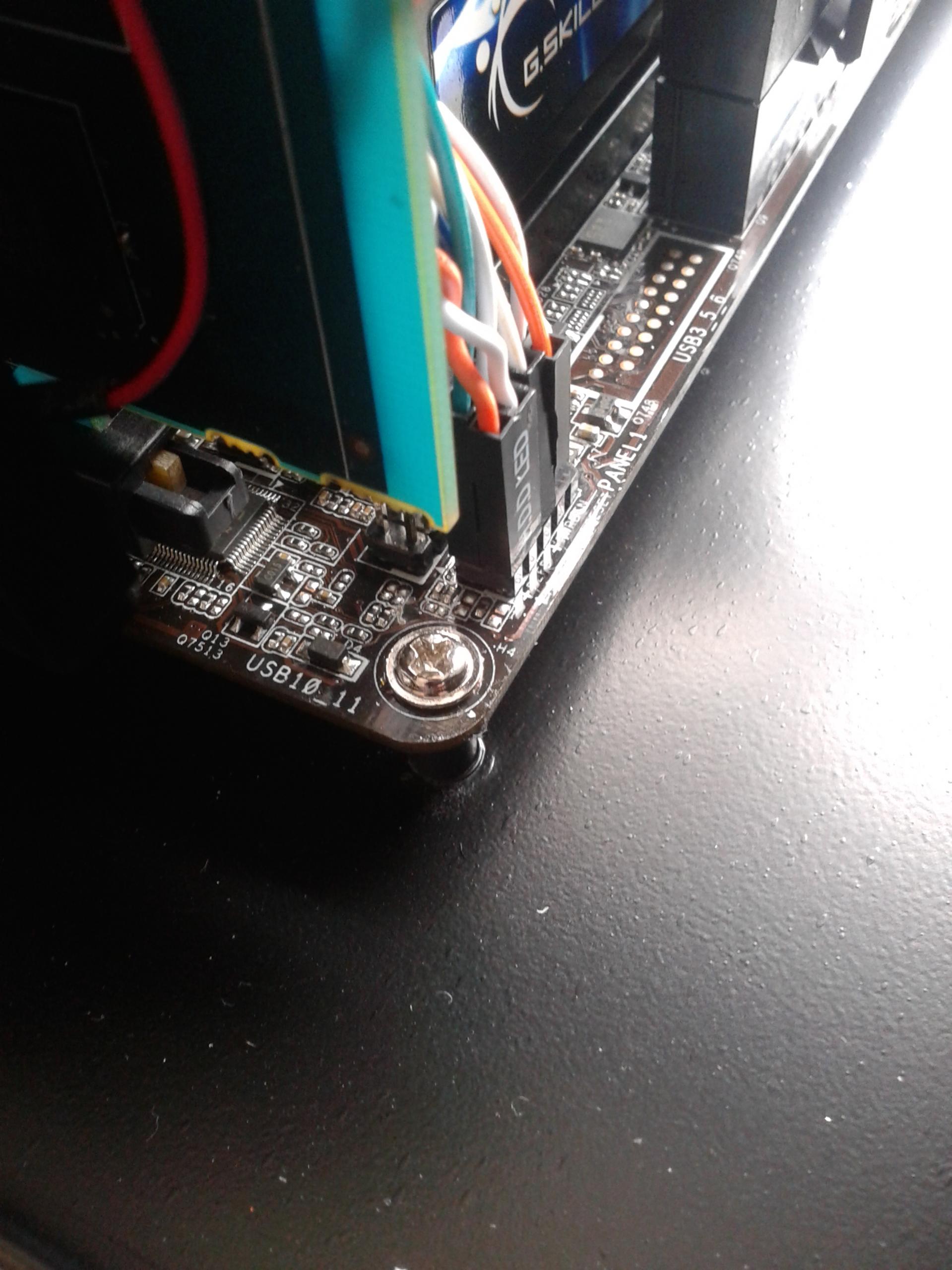

Soweit ich das auf den Bildern erkennen kann sind die Abstandshalter schon im Gehaeuse, an den Schrauben selber sollte es nicht liegen.
Stimmen die Abstandshalter mit den dafuer vorgesehenen Bohrungen auf dem Mainboard ueberein? Nicht das da ein Abstandshalteirgendwo auf dem Mainboard einen kurzen verursacht.

Die Abstandhalter stimmen absolut überein. Ein Abstandhalter (von 5) ist allerdings frei geblieben.

Diese schwarzen Schrauben sehen genauso aus, fassen sich aber anders an. Vllt. liegts doch daran?
Die Schrauben sind richtig.

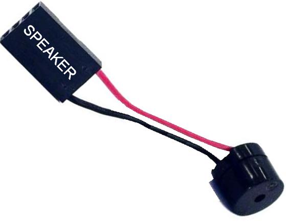

Hast du eine Speaker am Mainboard angeschlossen?

Nein, ich meine einen internen Speaker - ohne kannst du den Fehler schlecht eingrenzen.

Kann es übrigens sein, dass mein Mainboard keinen Speaker hat?
Normalerweise liegt der beim Motherboard bei. Ist nen kleiner schwarzer Knopf mit Gezuppe.
Das Ding war nicht dabei und gehört auch nicht zum Lieferumfang.
Dankeschön an alle für die freundliche Hilfe.:)
Normal ist, dass keiner bereits montiert, oder mitgeliefert wird.
Dieses MB hat aber tatsächlich nichtmal die Pins um einen anzuschalten...
