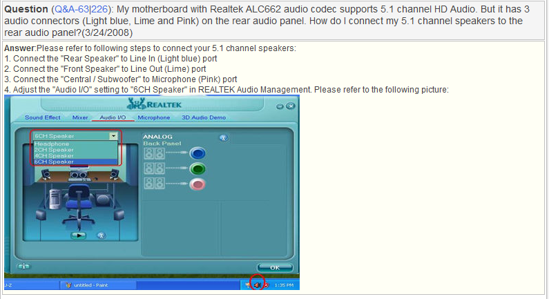

kurze frage noch, da steht audio 5.1. allerdings ist der audio ausgang auch nur dann funktionierend wenn der entsprechende monitor audio hat oder? wenn ich mir nun eine soundkarte kaufe kann ich dann direkt über pc hören also geht dann auch ohne monitor mit audio?

Was meinst du denn mit "da steht audio 5.1.".... wo meinst du?!
Und schon geht es weiter :rolleyes:
Produktseite deines Boards: http://www.asrock.com/mb/AMD/960GMU3S3 FX/index.de.asp?cat=
Dann gibt es den Unterpunkt FAQ links im Menü und auf der Folgeseite wird auf die allgemeine Audio-FAQ verwiesen:
http://www.asrock.com/support/faq.de.asp?c=Audio
Und genau dort findest du folgenden Eintrag: (der 8. Eintrag ist es dort)
Question (Q&A-63|226): My motherboard with Realtek ALC662 audio codec supports 5.1 channel HD Audio. But it has 3 audio connectors (Light blue, Lime and Pink) on the rear audio panel. How do I connect my 5.1 channel speakers to the rear audio panel?(3/24/2008)
Quelle, wo es auch nachlesbar ist: http://www.asrock.com/support/qa/TSDQA-63.pdf
Mann muss nur mal LESEN! :D
