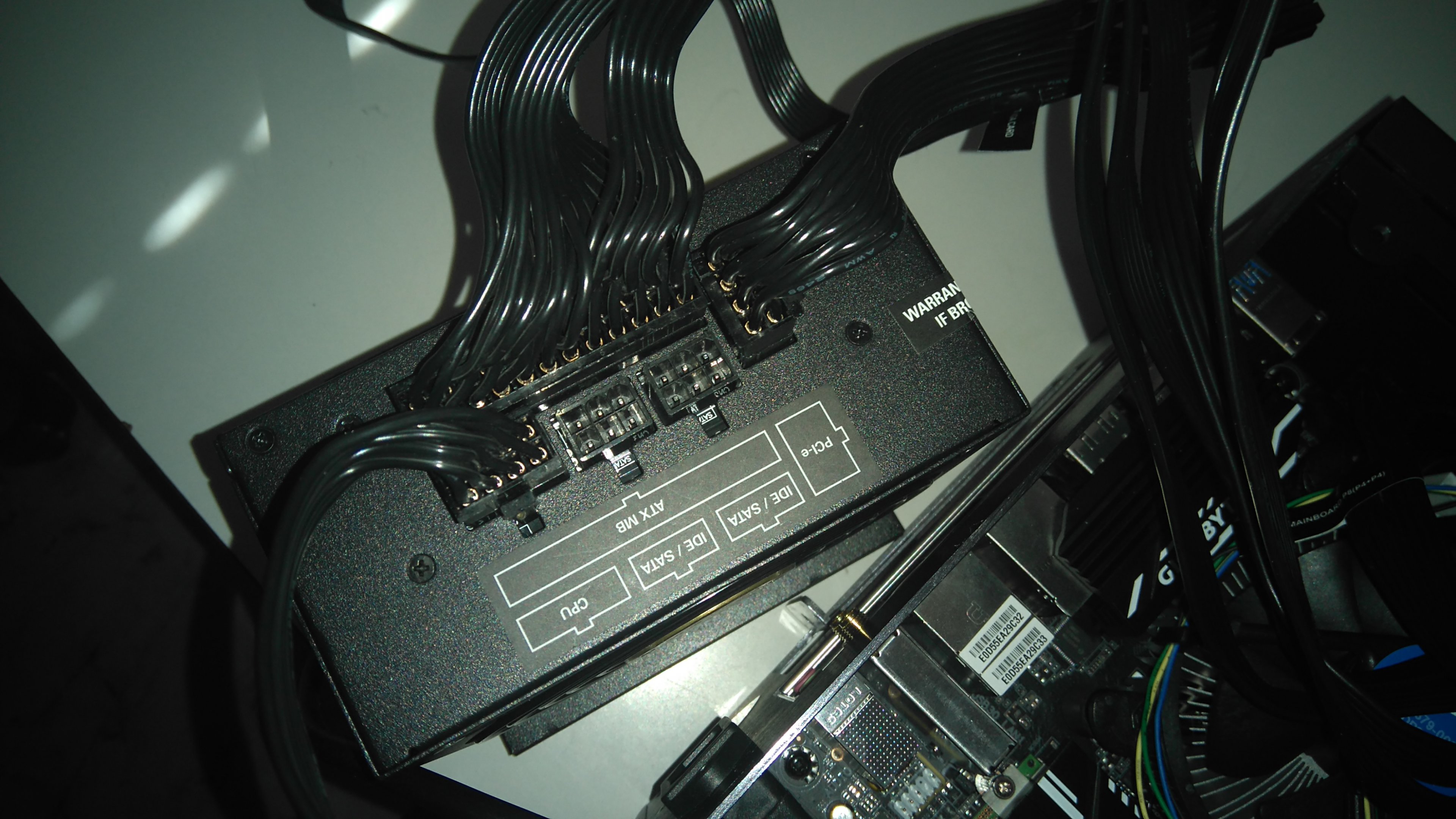

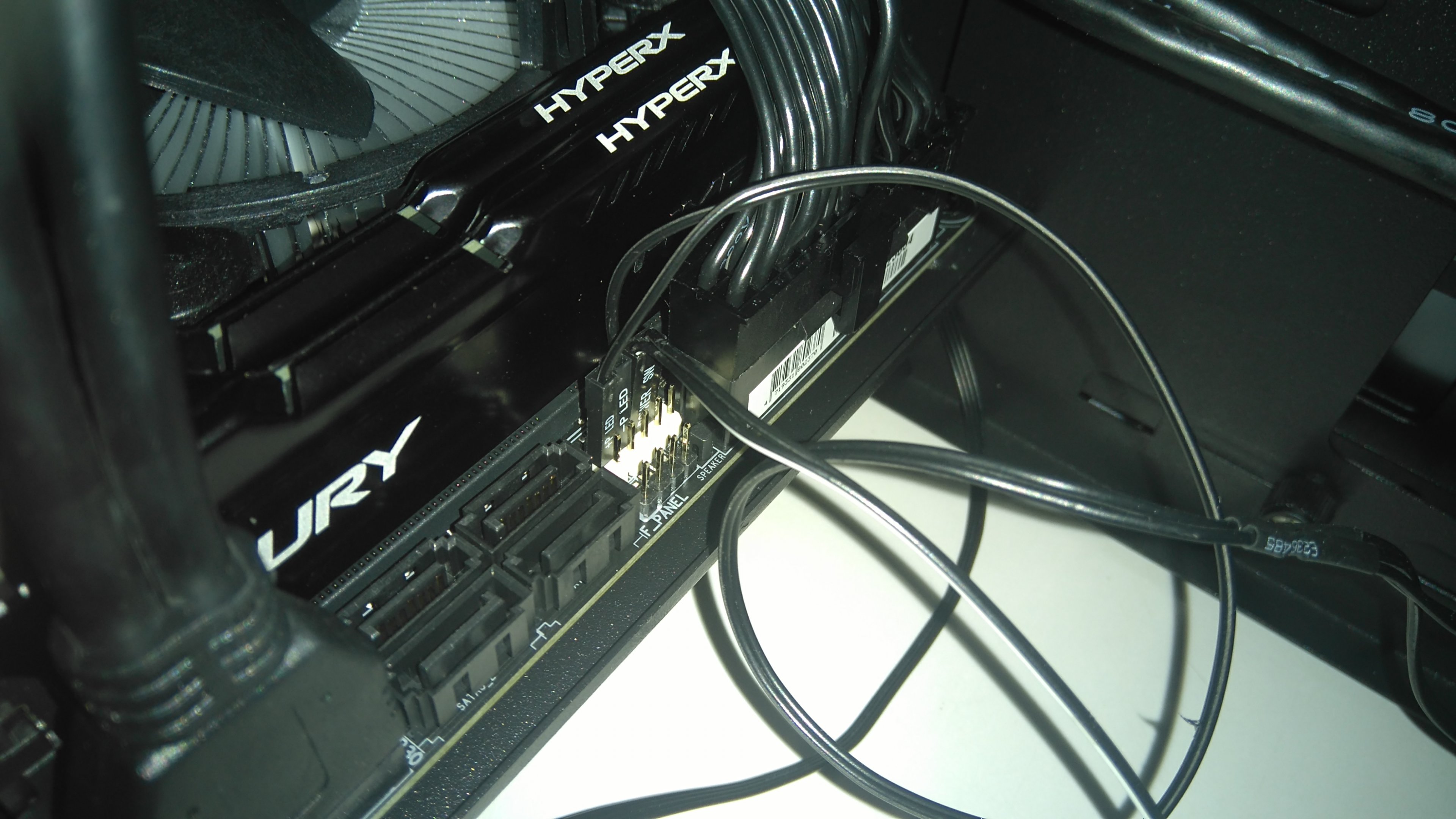

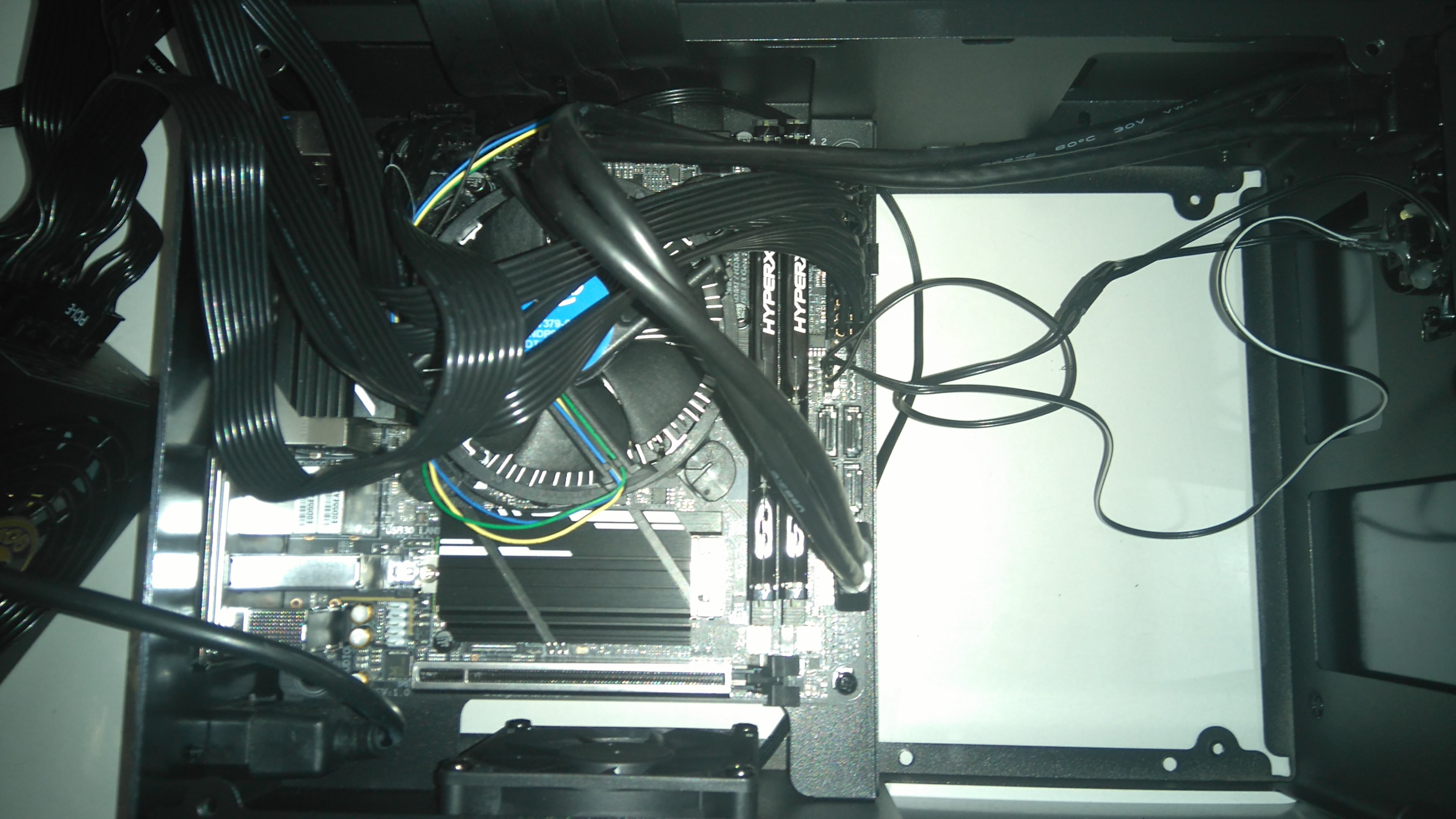

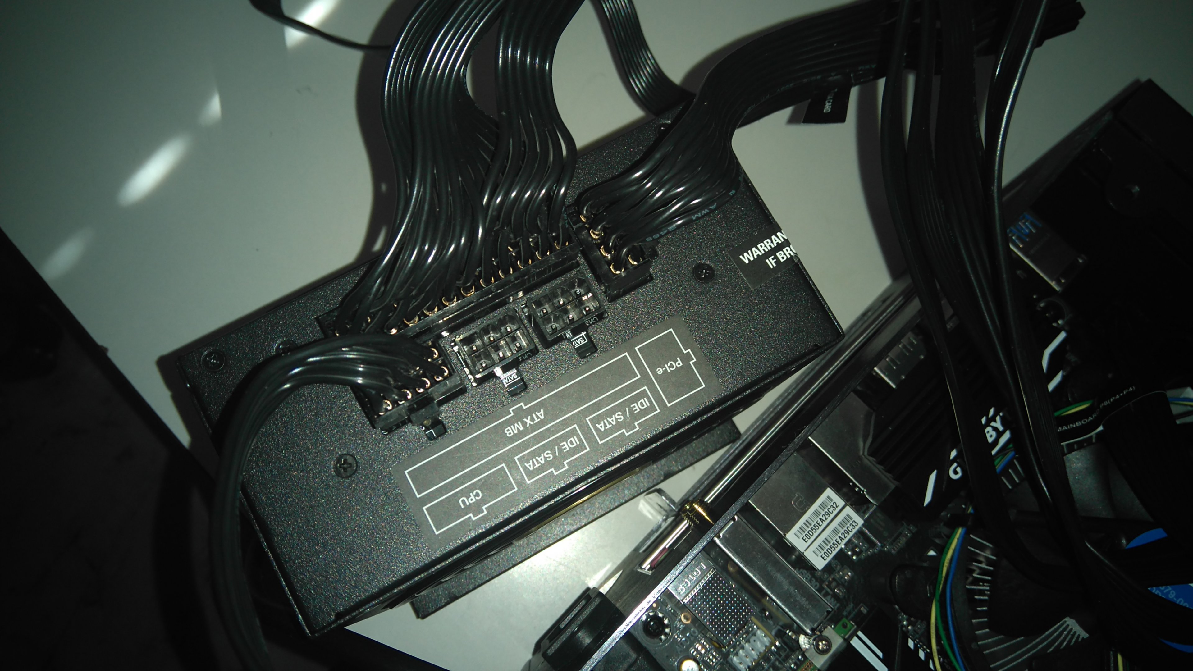

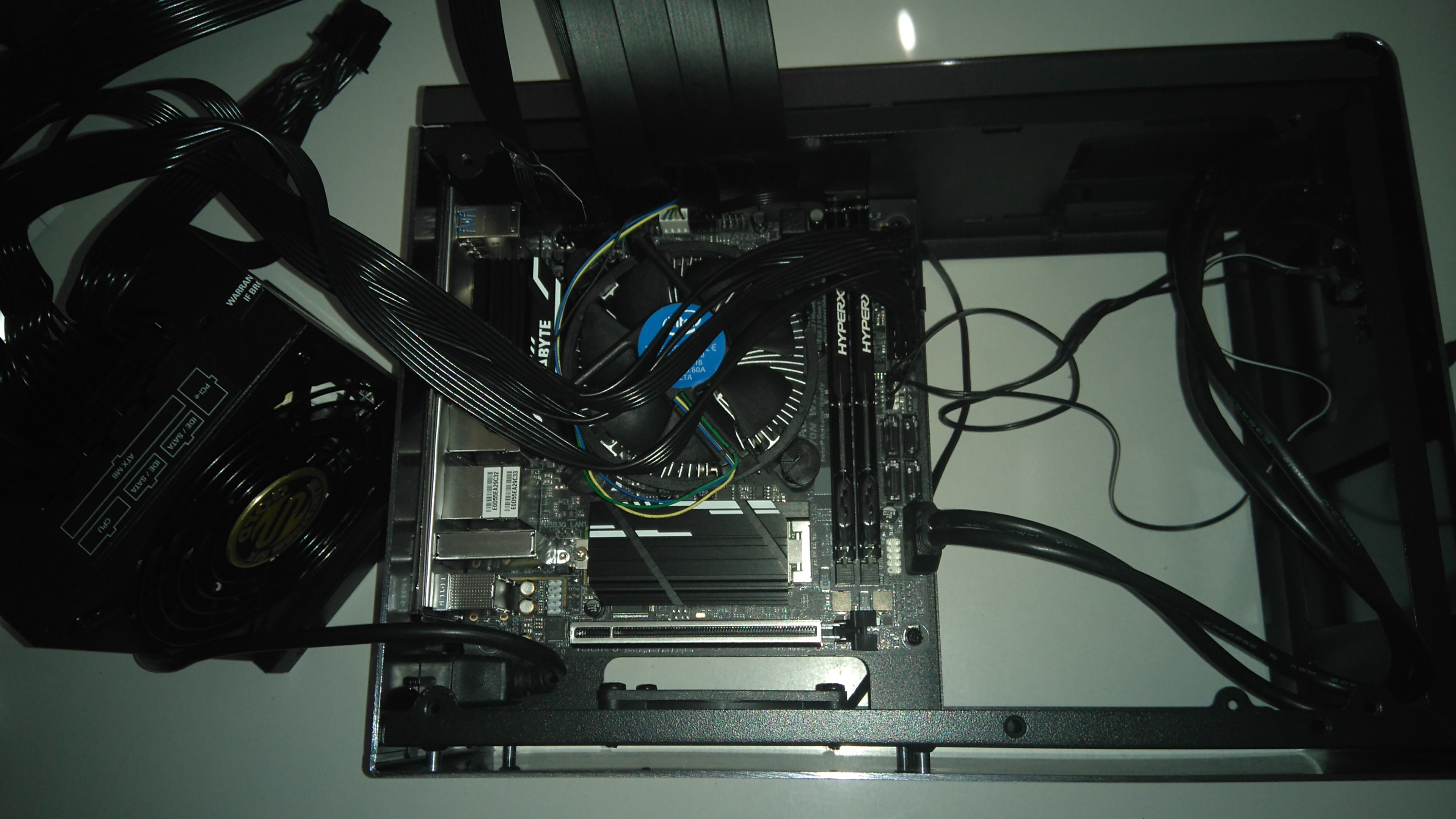

ich habe mir heute einen PC zusammengebaut. Nicht zu ersten Mal. Aber heute komme ich einfach nicht mehr weiter...
Obwohl alles richtig angeschlossen zu sein scheint, startet der PC nicht. Nicht mal der Lüfter vom Netzteil dreht sich. Also es passiert rein gar nichts. Alle Komponente sind aus dem Store - nichts gebrauchtes verbaut.
Das System:
Intel i7-8700 mit Intel-Kühler
Gigabyte Z370N WIFI ITX
RAM HyperX FURY 32GB (2x16) 2666MHz
SSD Samsung 860 EVO M.2 250GB + SSD Samsung 860 EVO M.2 500GB
Netzteil Sharkoon Silentstorm SFX Gold 500W
MSI GeForce GTX 1080 AERO OC (ist jetzt abgesteckt)
Gehäuse: Kolink Rocket Mini-ITX Gaming
Ich habe schon alles abgesteckt und wieder neu zusammengesteckt. Passiert einfach nichts.
Brauch dringen Hilfe! Danke im Voraus!

Ich empfehle einen CMOS Clear auf dem Mainboard zu machen. Vorher Netzstecker ziehen !
Reaktionen: Sam Browder
Netzteil hinten an gemacht?
Powerknopf richtig verkabelt?
Wenn nichtmal das Netzteil anspringt, muss es daran liegen.

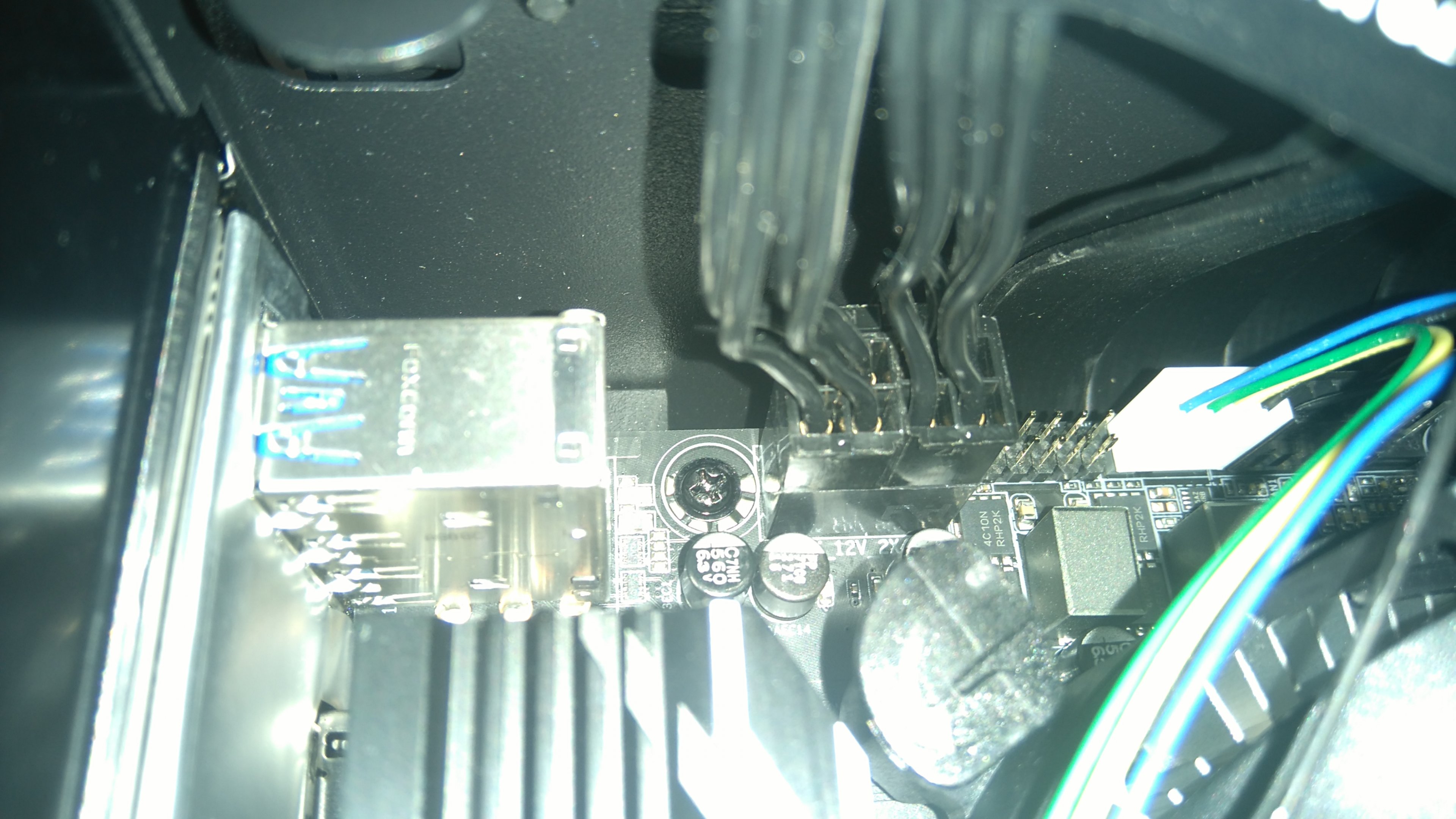

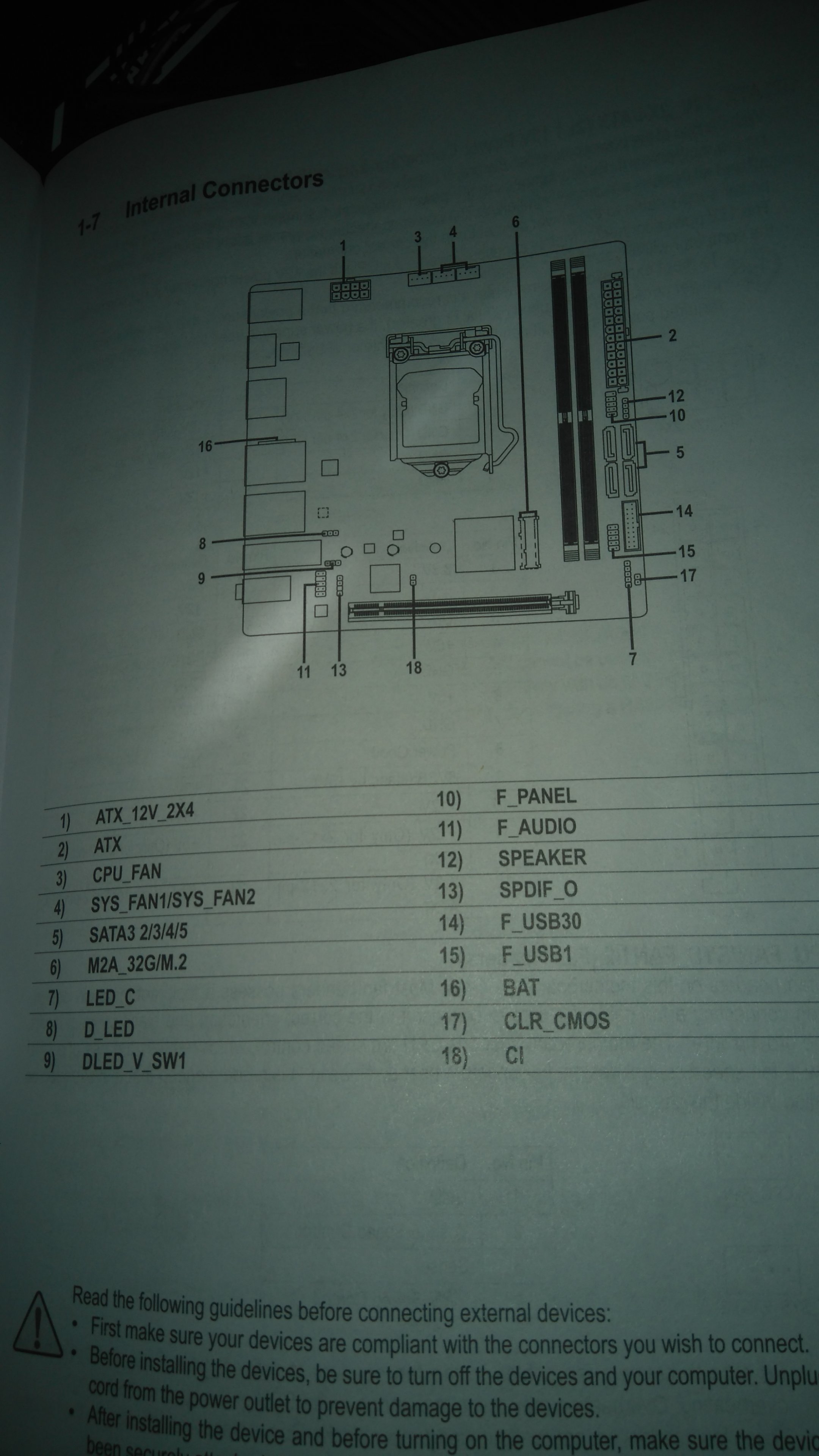

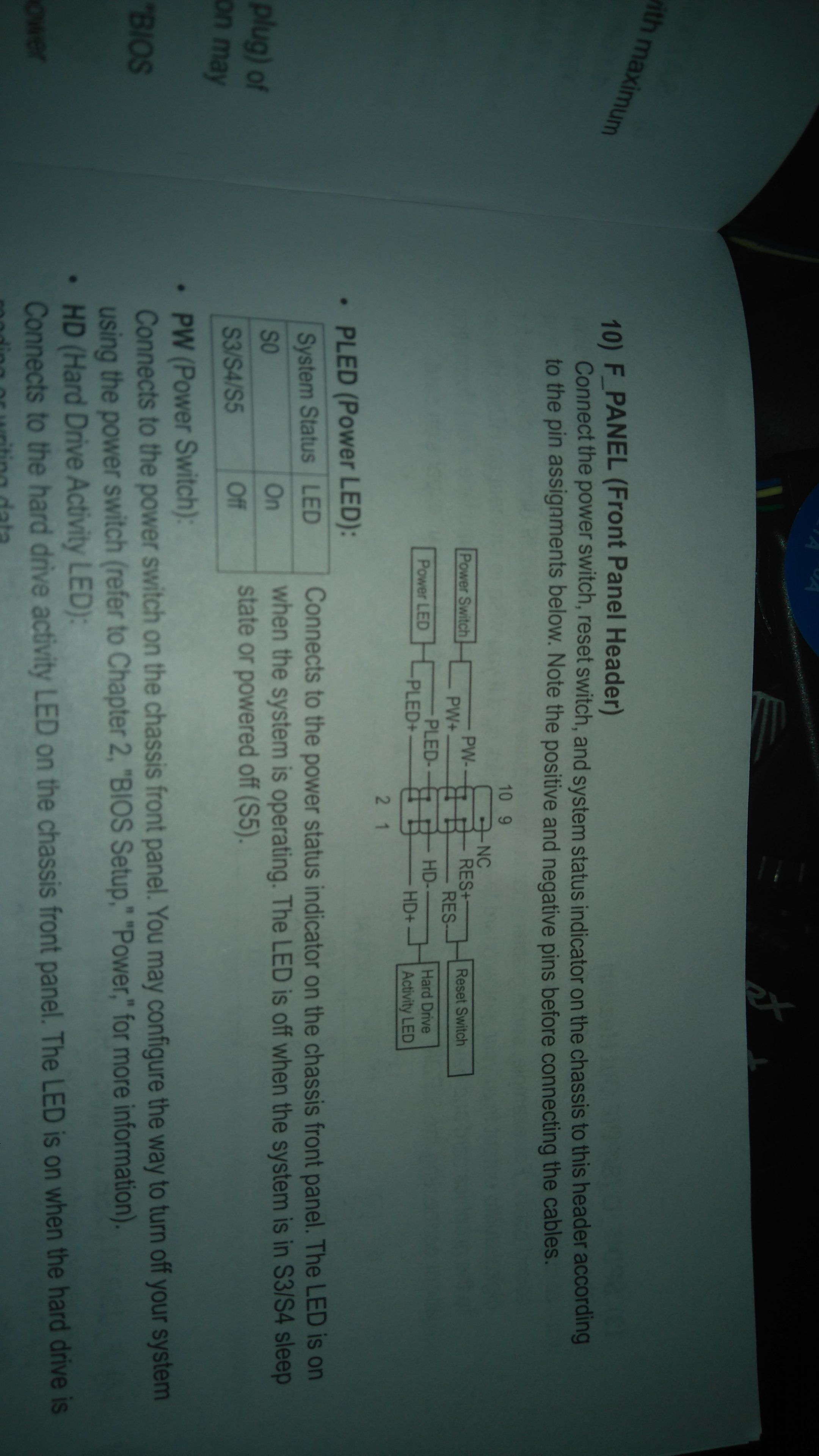

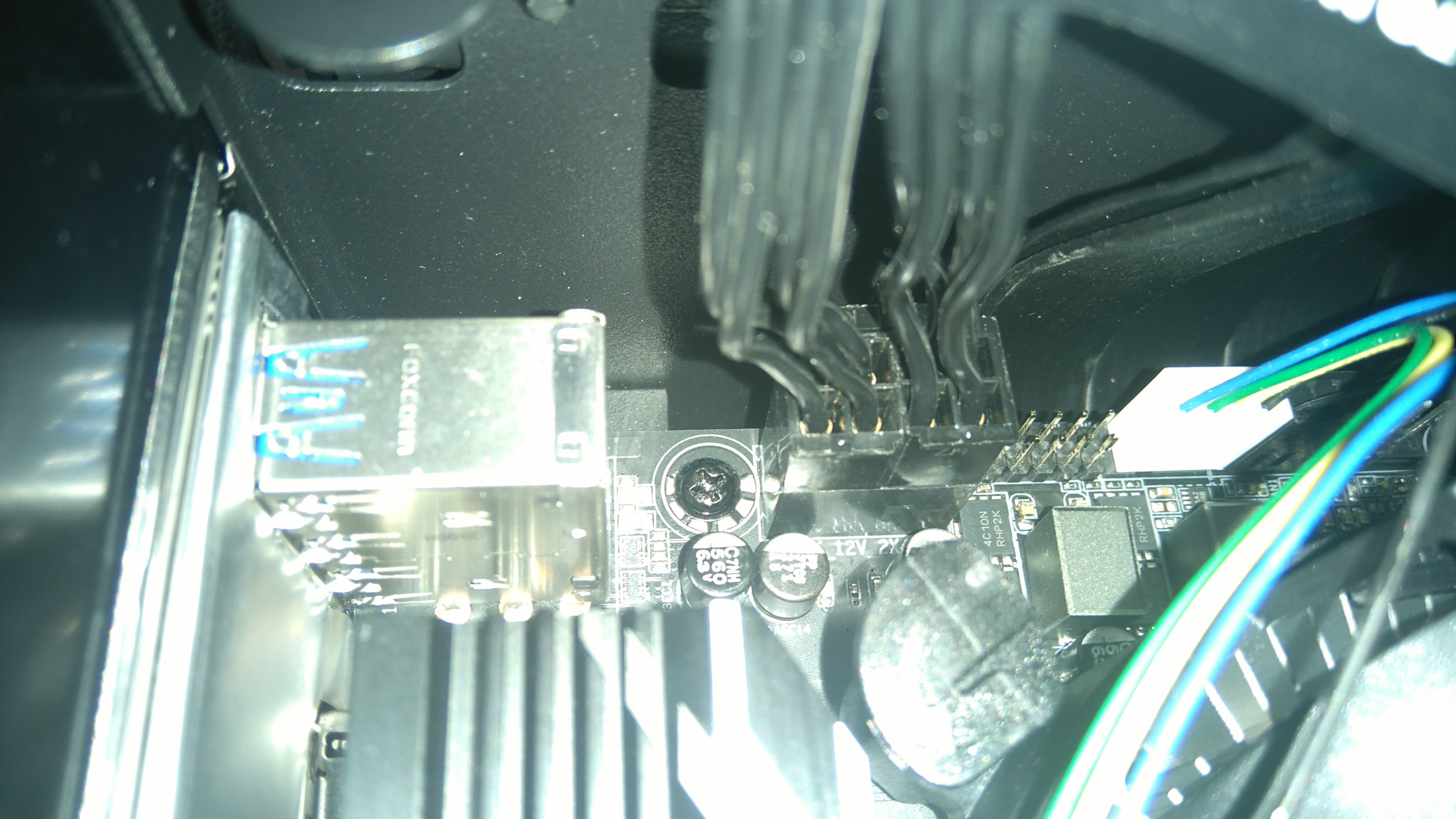

Powerknopf ist an. Verkabelung laut der Bedienungsanleitung vom Mainboard (erstes Foto).

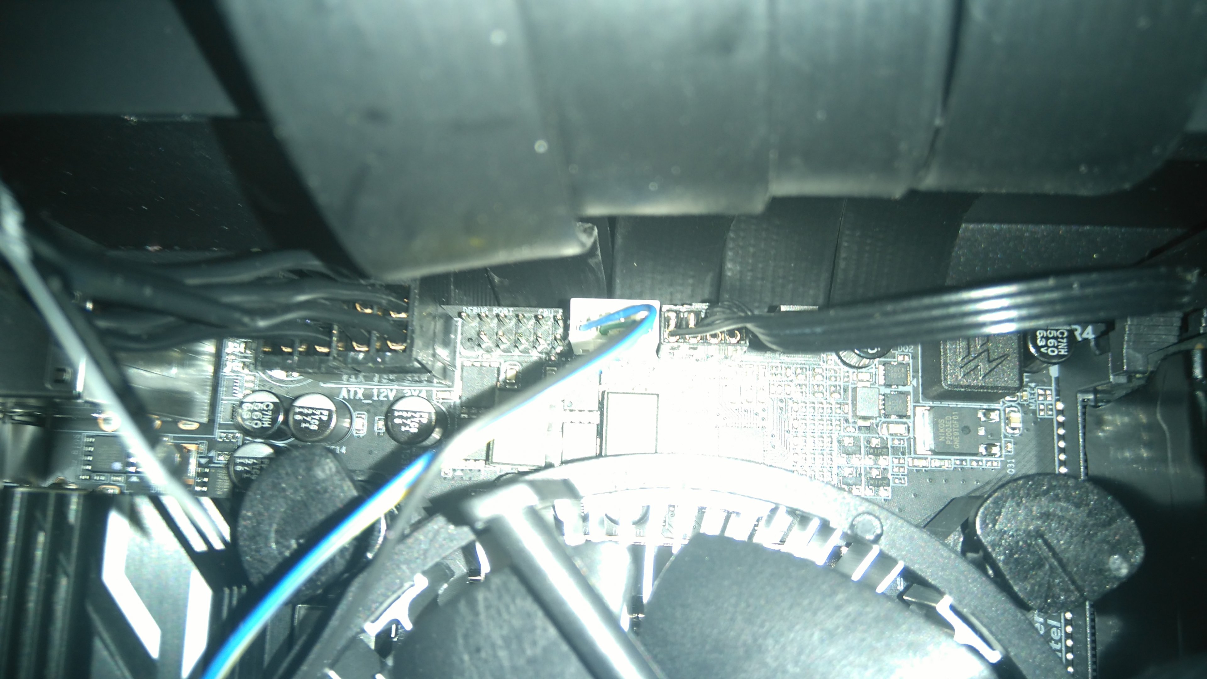

Du kannst ja mal die 2 Power pins mit einem Schraubendreher überbrücken.
Hat der einen Reset-Switch, den du als Power-Swich "missbrauchen" kannst?

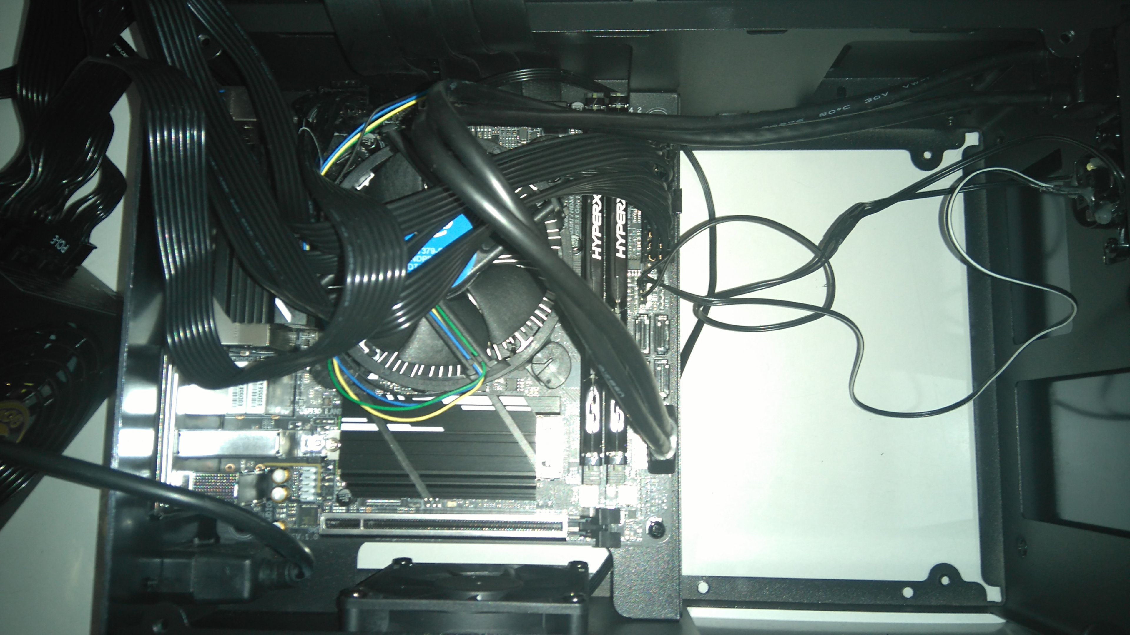

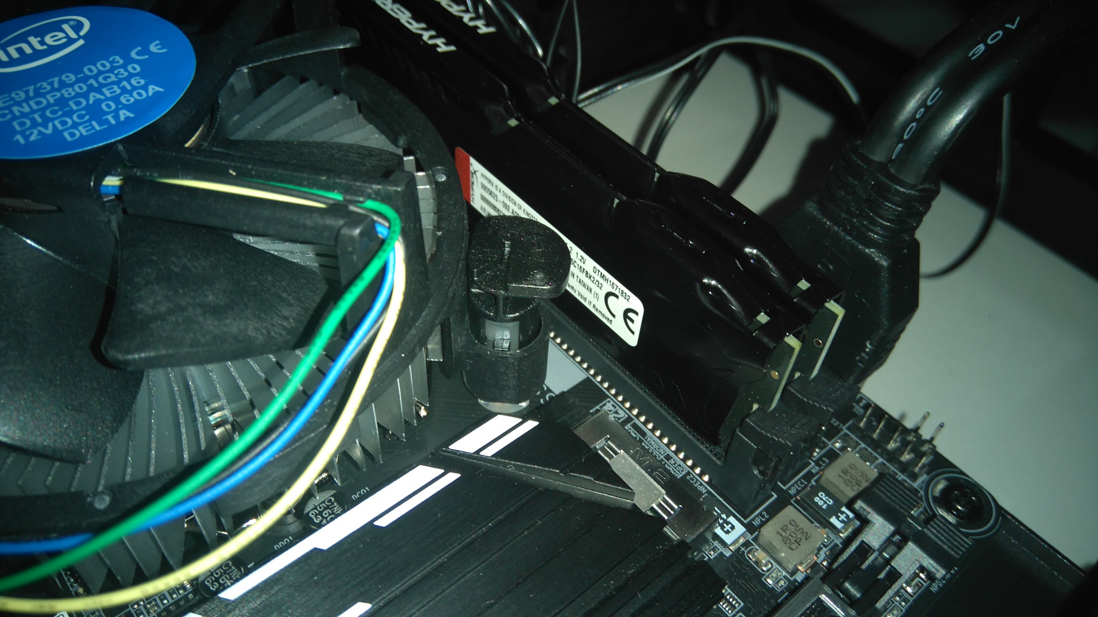

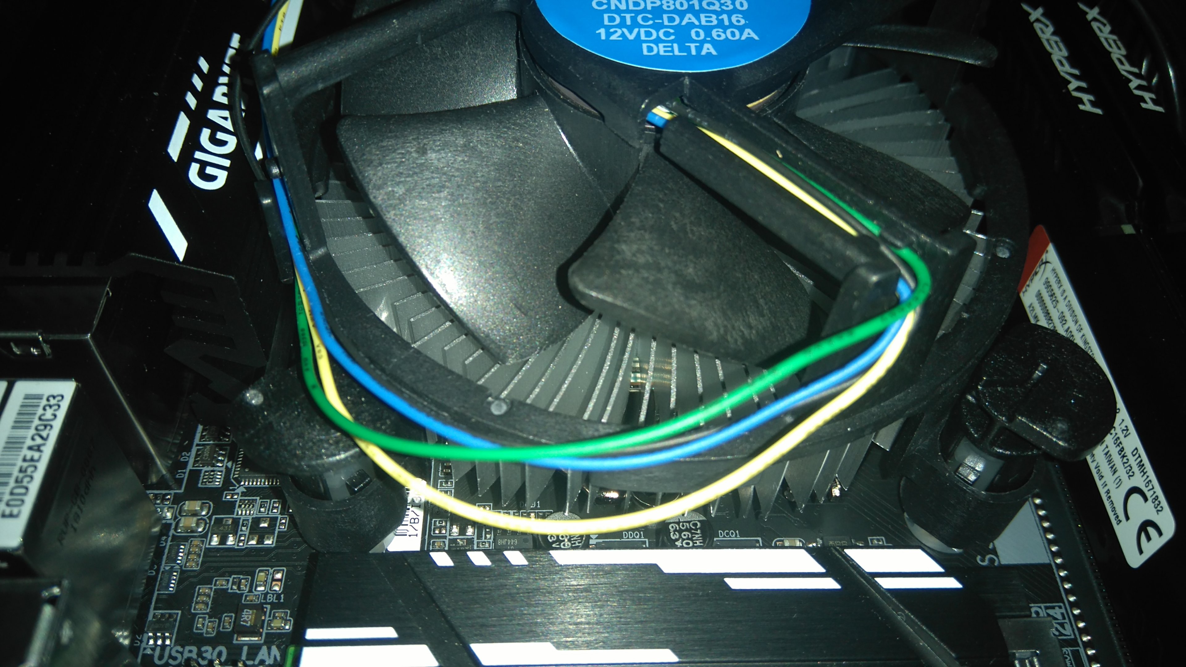

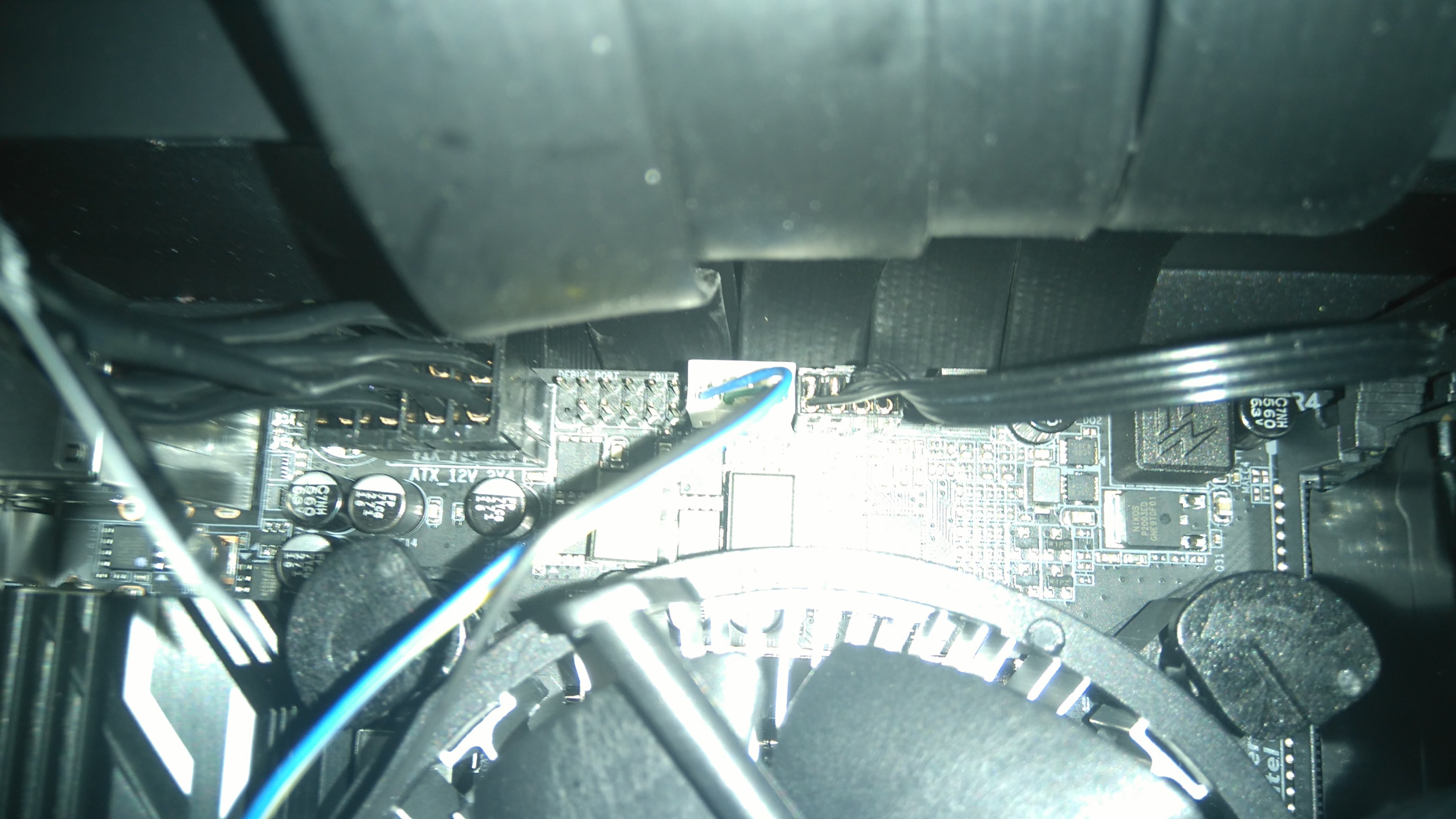

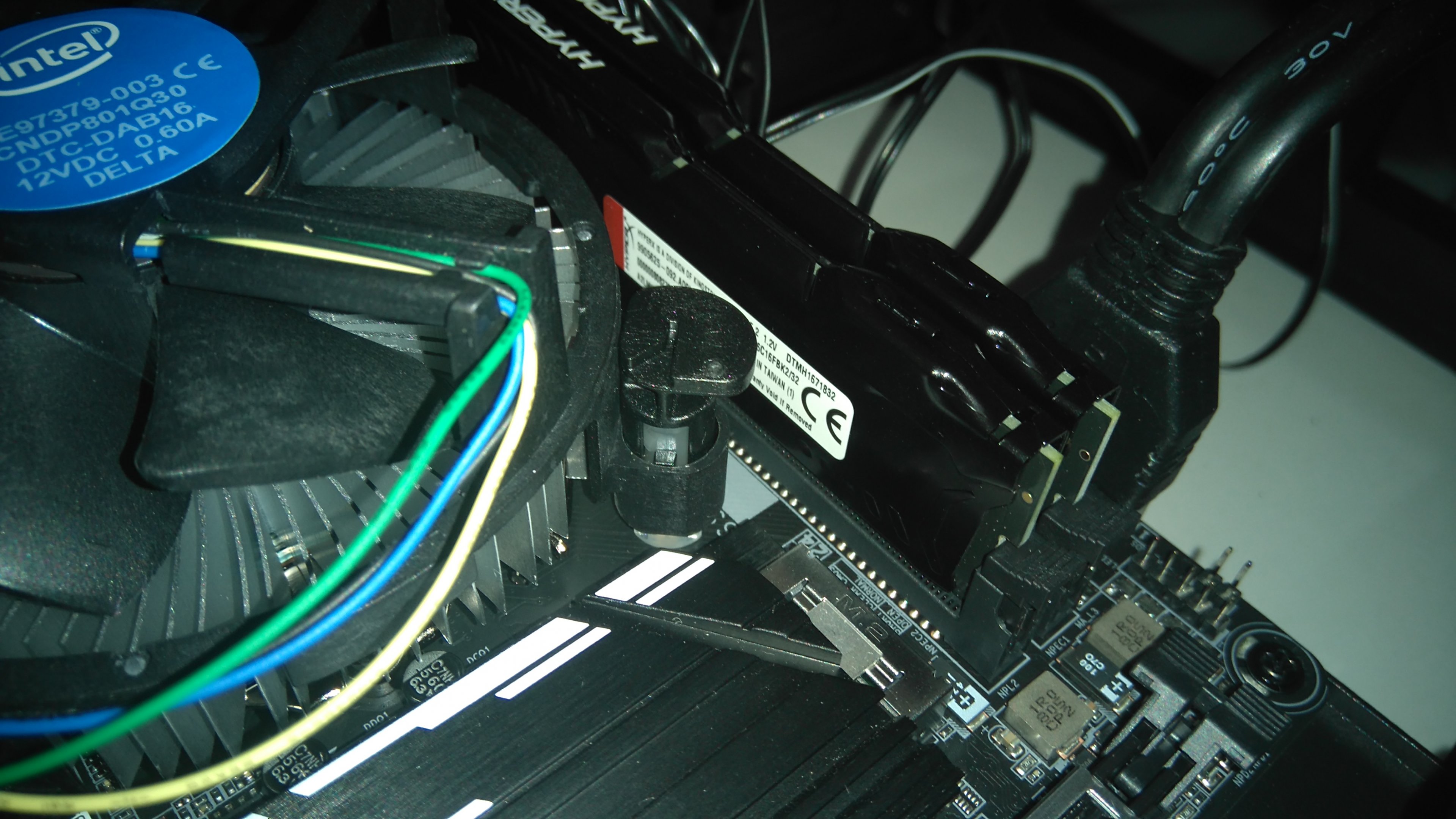

Auf Bild 5 und 6:
Und der CPU wird nicht zu heiß ? So wie der BOXED-Kühler mit Lüfter eingebaut ist kann man den
einfach so vom Sockel reißen/ziehen.
Du mußt die Push-Pin-Köpfe auf die andere Seite drehen und nochmal fest reindrücken.
Sollte "ratsch" oder "klackklackklack" machen.

emeraldmine schrieb:
Auf Bild 5 und 6:
Ob er zu heiß wird weiß ich noch nicht. Bei dem einfachen 8700 (kein K) sollte das aber nicht der Fall sein. Der Kühler ist fest eingerastet. Das Problem ist ja auch, dass nicht mal das Netzteil startet.
Man kann sich vieles schönreden, aber DASS ist sicher nicht der Fall , ziehe mal dran !
Habe ich :))
Ich habe den Kühler eingebaut, bevor ich das Mainboard ins Gehäuse eingebaut habe. Das mache ich immer. So kann ich überprüfen, dass alles richtig und fest sitzt.

Wenn man Bild Nr. 7 aus deinem ersten Post, mit dem Bild Nr. 1 aus Post #9 vergleicht, scheint der CPU-FAN auf SYS-FAN zu stecken. Also er muss laut dem Handbuch auf Nr.3 und nicht Nr.4. Ob es was bringt, weiß ich allerdings nicht.
mfg
