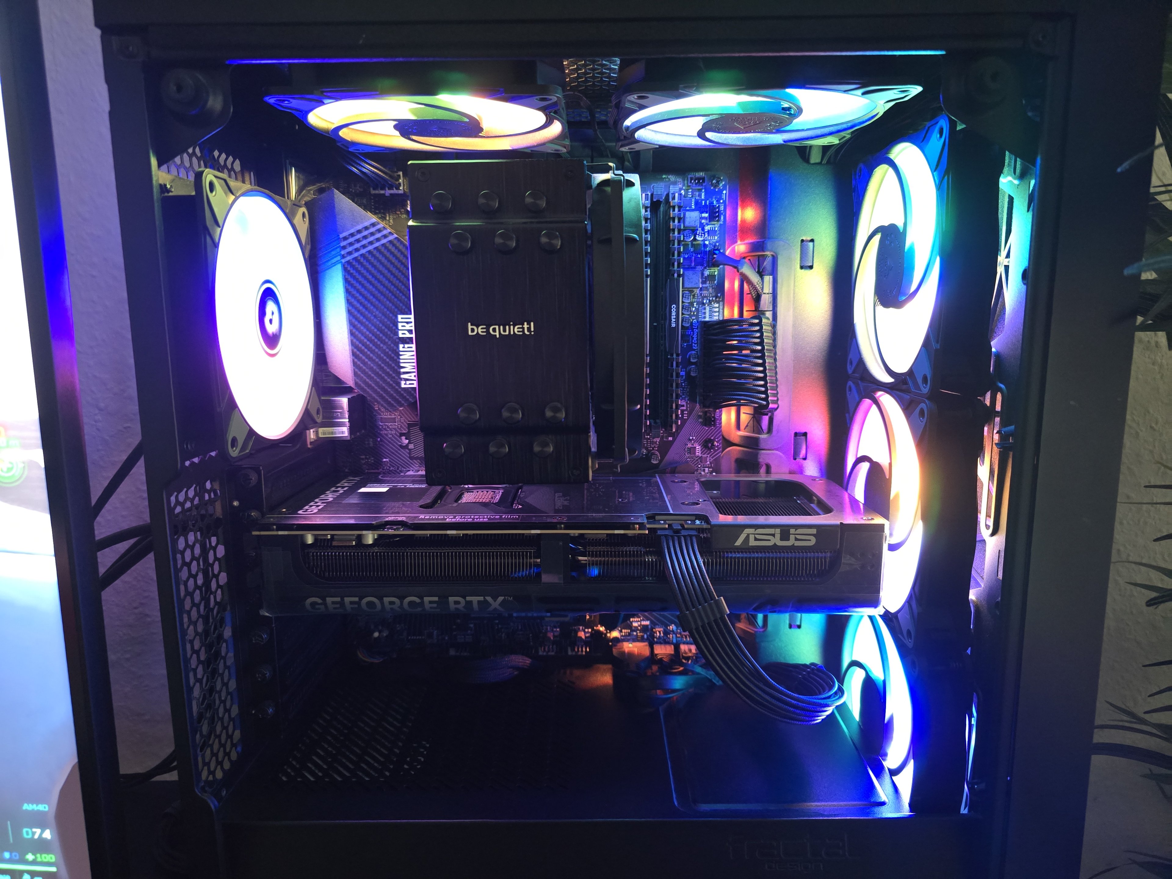

Prima und danke für das Bild. :) Ich schaue mir immer gerne die Systeme an.
Ich würde den hinteren oberen Lüfter allerdings umdrehen. Hilft ungemein bei der Abluft der Grafikkarte, der arbeitet ja dagegen. Den vorderen Deckellüfter kannste so lassen, andersrum würde er die von vorne kommende Luft rausziehen, bevor sie den CPU-Kühler erreicht.
Reaktionen: Malaclypse17
Den Gedanken hatte ich auch schon, aber für mich ging da Design vor Funktion :D
Und der Überdruck hilft auch gegen das Eindringen von Staub.

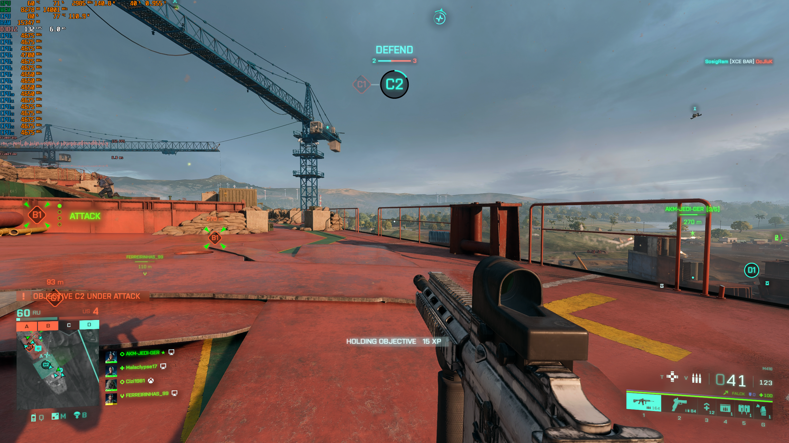

Die Temps sind soweit auch im grünen Bereich, die CPU genehmigt sich gewollt ein paar Watt mehr um den all-Core-Boost halten zu können:

Naja, trotzdem zieht ein einlassender Lüfter eher Staub als ein auslassender. :D
Aber gut, du hast ganz offensichtlich keine Temperaturprobleme. :)
