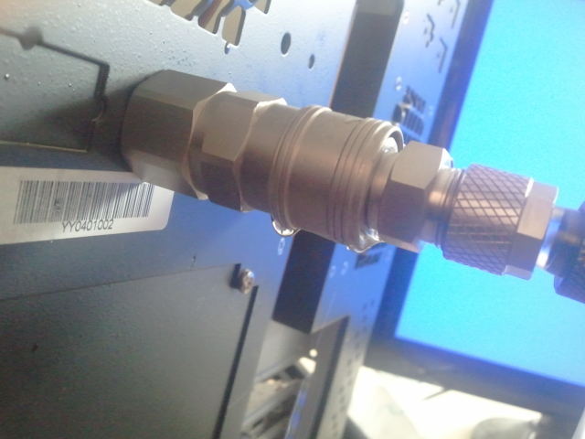

Kailon angekommen. Eine undicht :(
Ich hab wohl irgendwie kein Glück..
Tropft pro Sekunde ein mal ...
Mehrfach. Hab auch mal die beiden endteile vertauscht. Kein unterschied... Das eine tropft, dass andere nicht.

Bis jetzt bin ich her entäuscht von den Dingern.
Mal abgesehen dass eines leckt, ist die Steckverbindung schlechter als bei den Phobia. Bei den Phopia steck ich rein, macht klick und sitzt. Immer. Geht gar nicht anderes. Entweder sitzt fest oder kein Klick. Die Kalion gehen deutlich schwerer (warum kann ich nicht verstehen, dichter sind sie offensichtlich dadurch nicht), und der "klick" bedeutet noch lange nicht, dass es fest sitzt. Ich hab nun beim Testen ziehmlich oft den Schnellverschluss auf der "dicken" Seite geöffnet, noch bevor ich ganz drin war. Diese Lag hauptsächlich daran, dass er so schwer zu geht das ich abrutsche und neu ansetzten muss. Dabei muss ich ja den kleinen Teil kurz loslassen. Prompt klickt das große Teil und muss er erneut zurückziehen damit es wieder geht. Das geht bei den Phobia deutlich leichter und einfacher. Für den 3 fachen Preis hätte ich mir da mehr erwartet.
Positive sind die geringer Durchflussmengeverringerung. 20% weniger Durchfluss bei Kailon, anstatt die 33% von Phobia. Auch tropft es weniger, wenn entkoppelt. Und sehr gut sind die Klemmringe für die Schläuche, da könnte Phobia mal nachbessern.

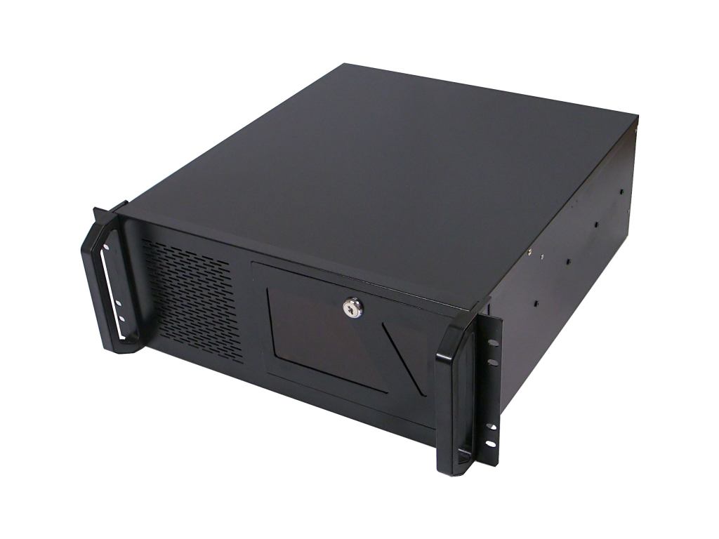

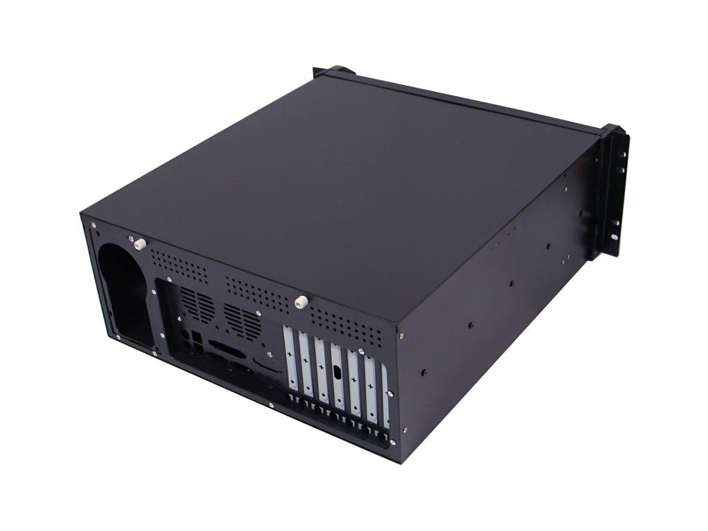

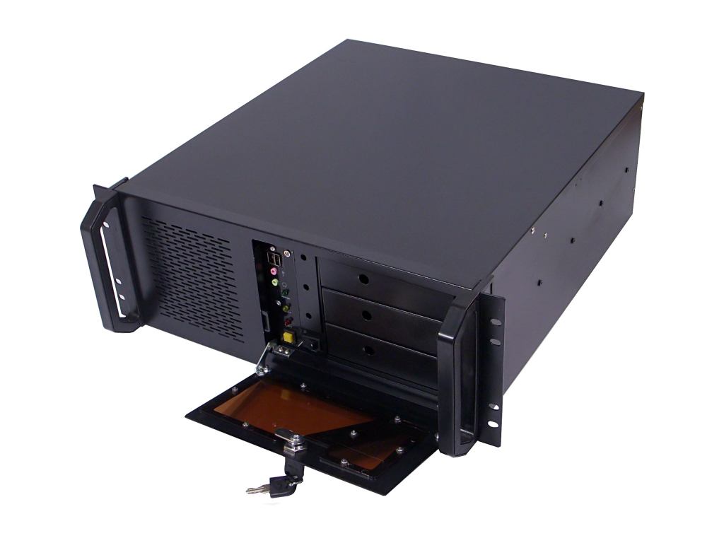

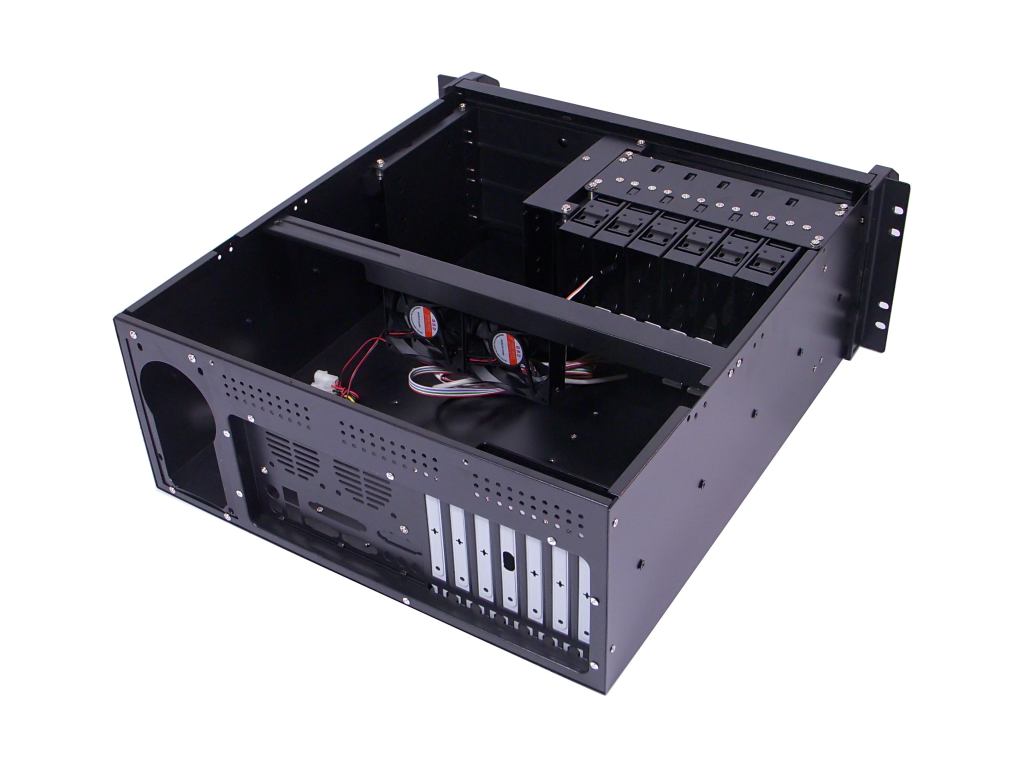

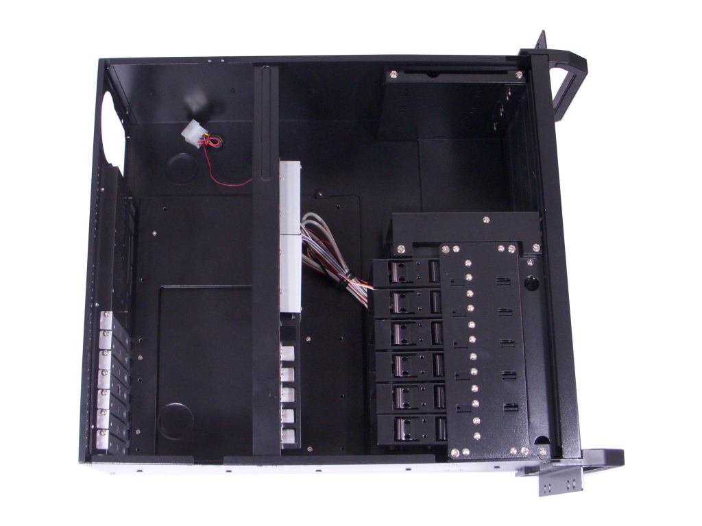

Anbei noch Fotos des Gehäuses:

Die Gehäuse sind mittlerweile da und vorne ist auch ein Taubpolsterding schon drinnen. Das müsste ich überalle einbauen, damit da nicht so viel Staub durchgezogen wird.
