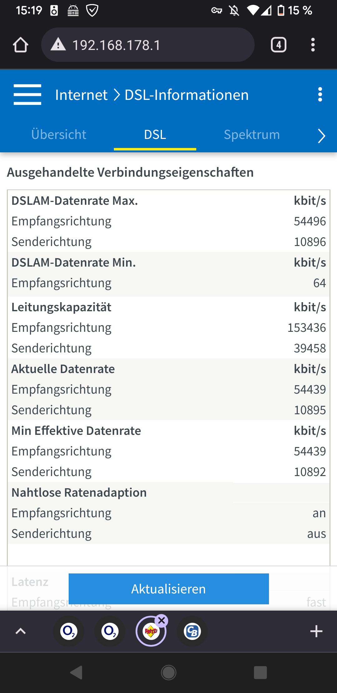

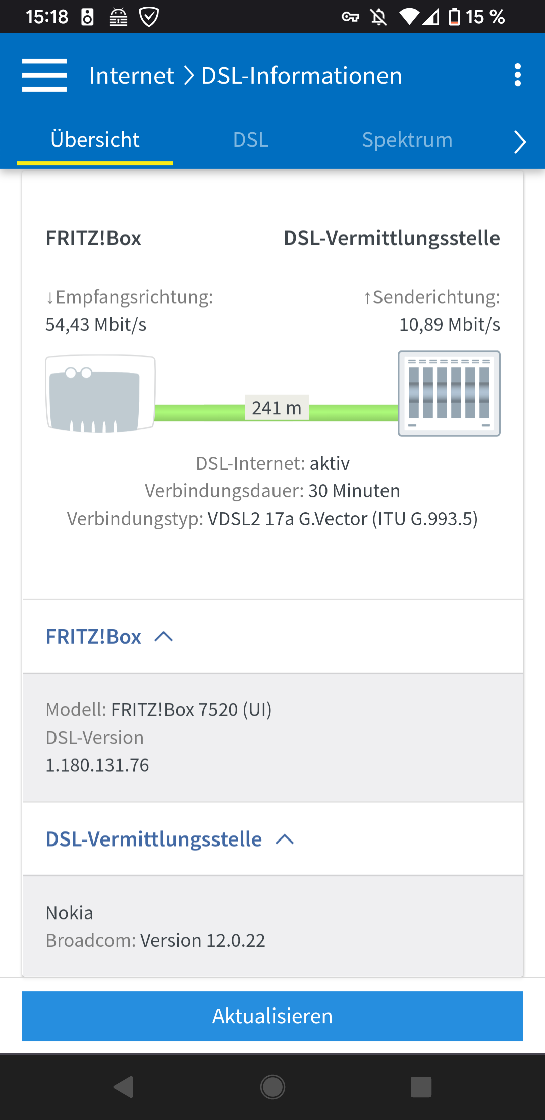

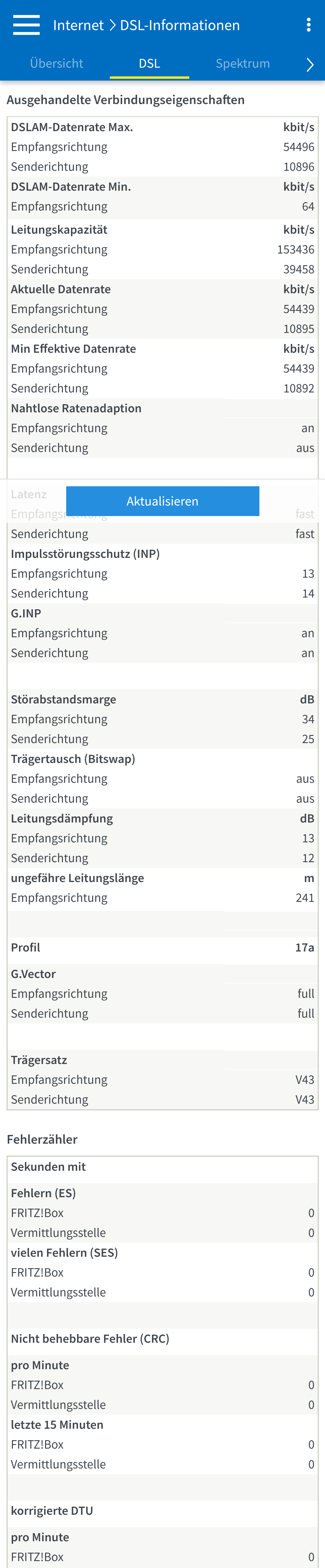

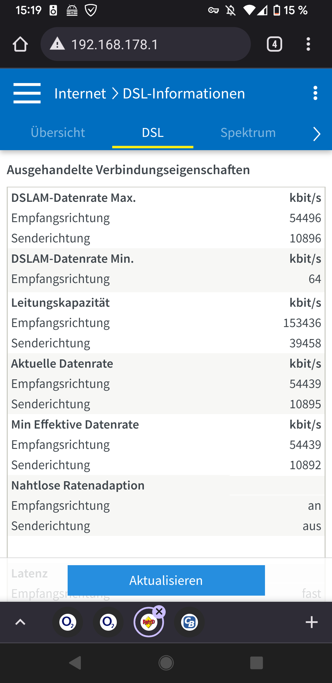

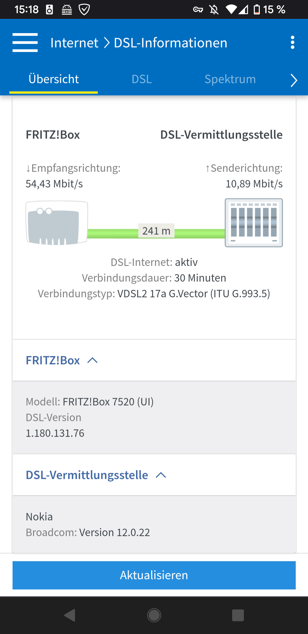

So, heute wurde der Technologiewechsel von O2 in die Wege geleitet.
Die Vertragslaufzeit ist gleichgeblieben.
Linecard ist die
Nokia
Broadcom: Version 12.0.22
Profil 17a

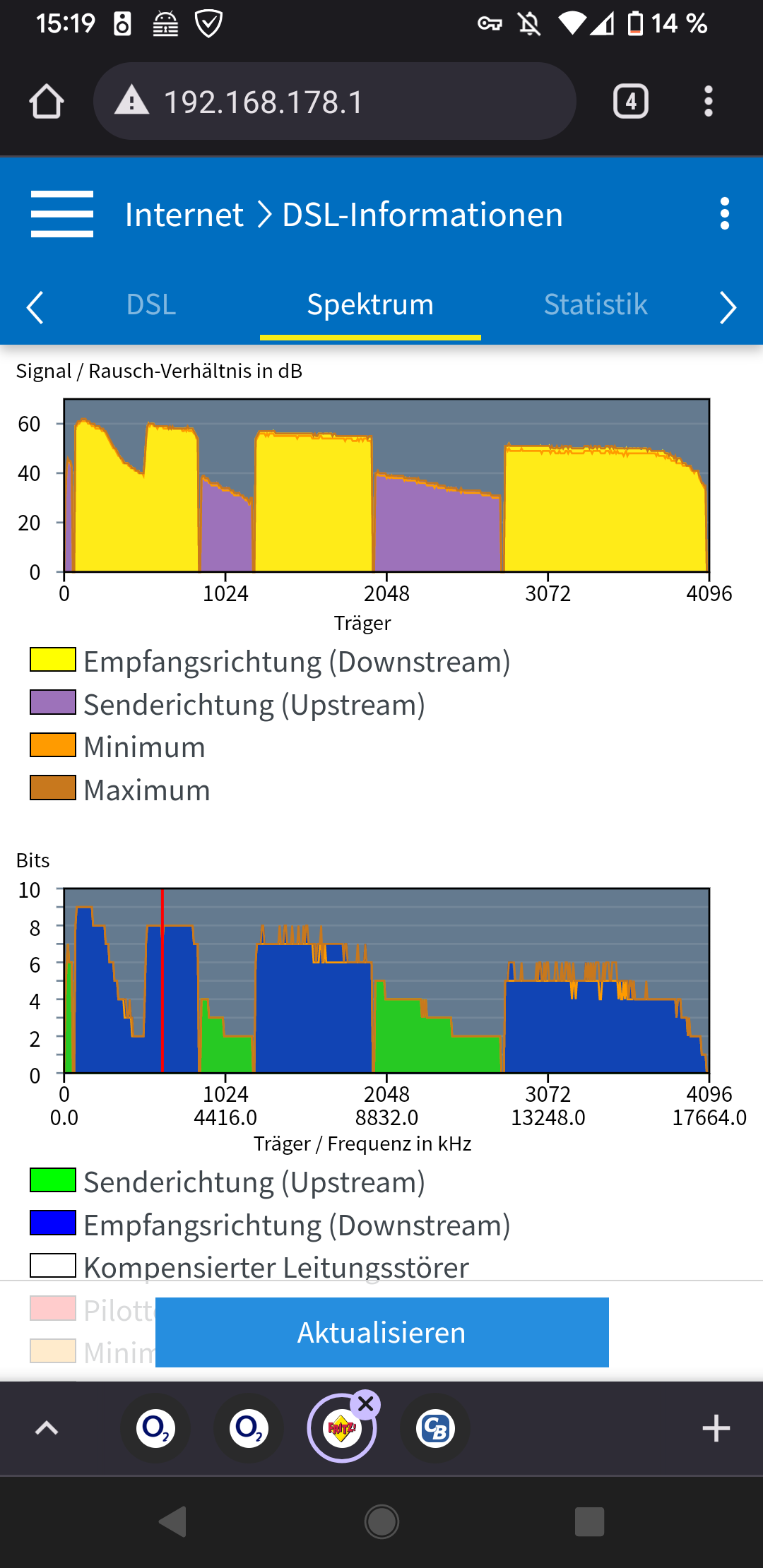

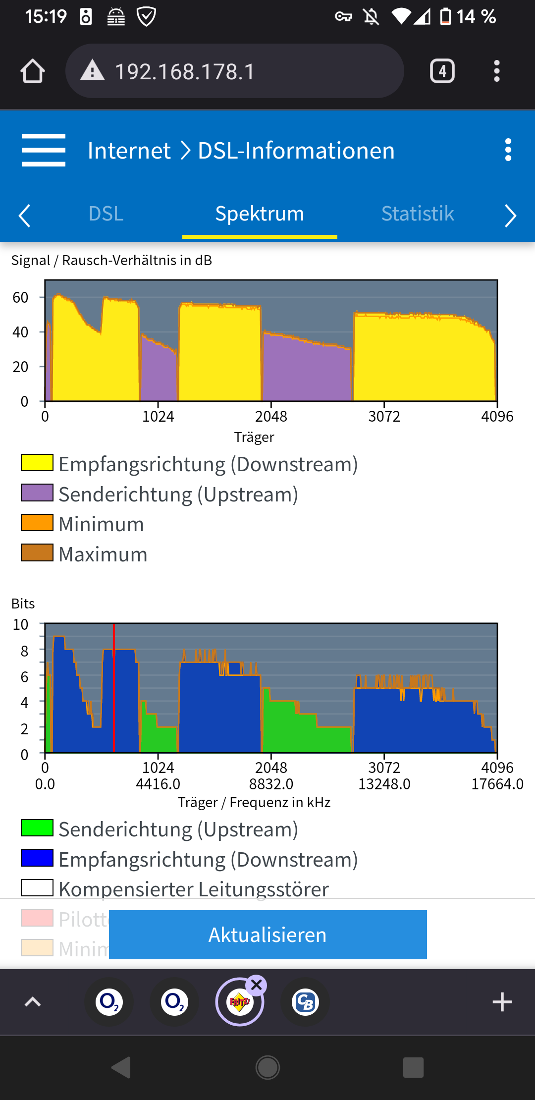

Kann noch jemand was zum Spektrum sagen.
Dank euch
Mit dieser theoretischen Leitungslänge und einer überaus hohen Leitungskapazität darfst du dich freuen dass auch 250mbit sehr gut ankommen - vorausgesetzt o2 mietet/bietet dir das an und es sind Ports frei

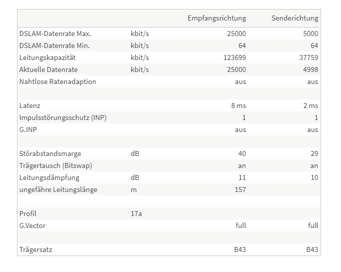

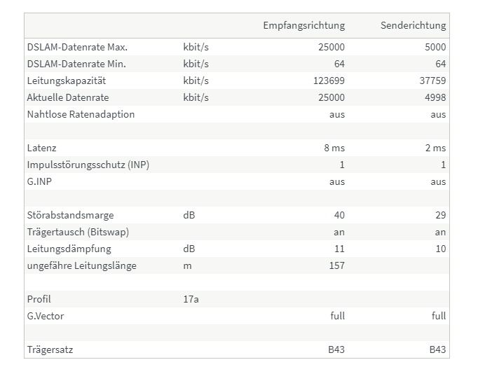

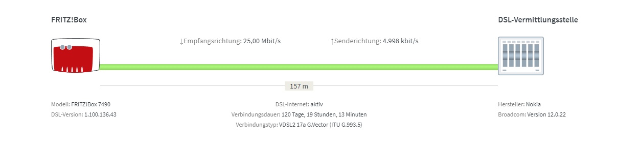

@rezzler Müsste unter "normalen Umständen" bei DSLAM-Datenrate Max dann 1xx.xxx stehen wenn man einen kleineren Vertrag hat welcher nur gedrosselt ist?

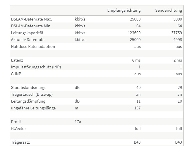

Zumindest wird bei @marioZ750 ein Profil mit G.INP und geringer Latenz genutzt. Hab hier einen Kunden auf EON-Technik, wo es leider anders aussieht:
@kingpin42
Weißt du, warum EON an verschiedenen Standorten unterschiedliche Konfigurationen nutzt?
Reaktionen: eifelman85
Zumindest bei Telekom als Vorleister würde ich das jetzt, auf Basis meines Anschlusses, vermuten. Das hier eine e.on der Vorleister ist hatte ich elegant verdrängt...

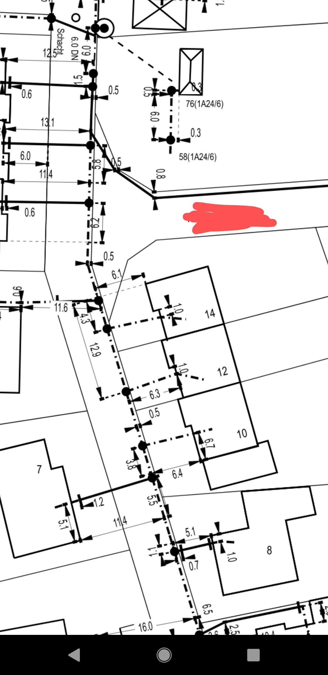

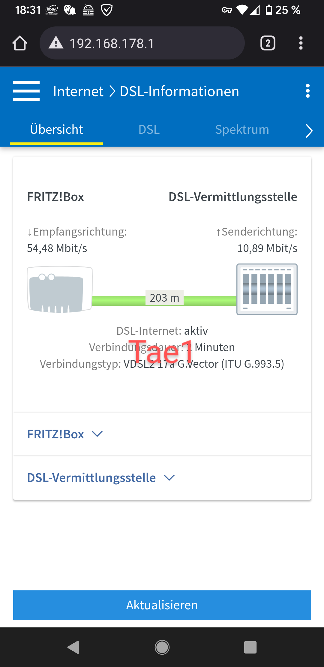

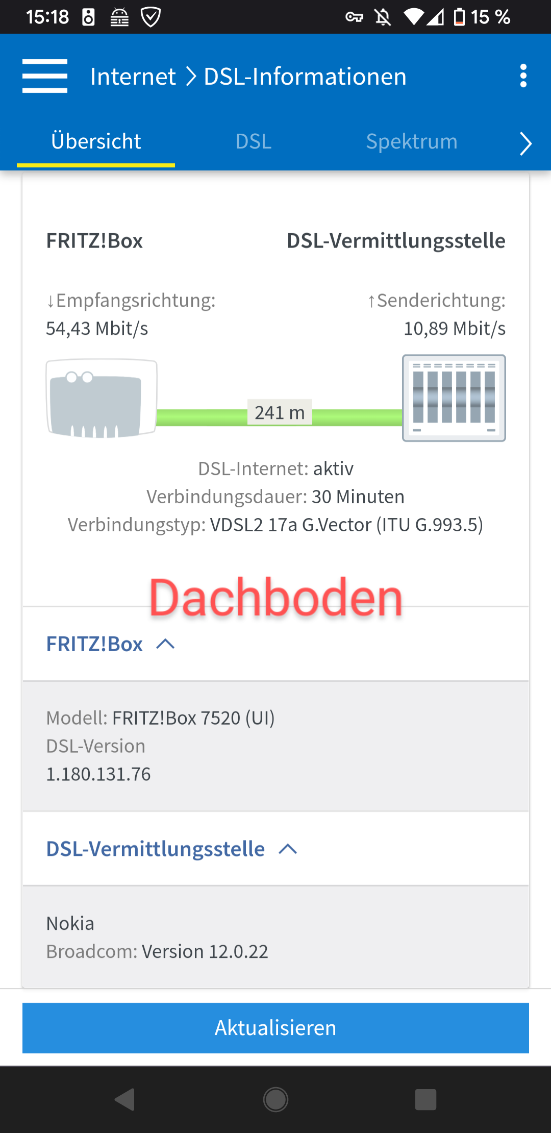

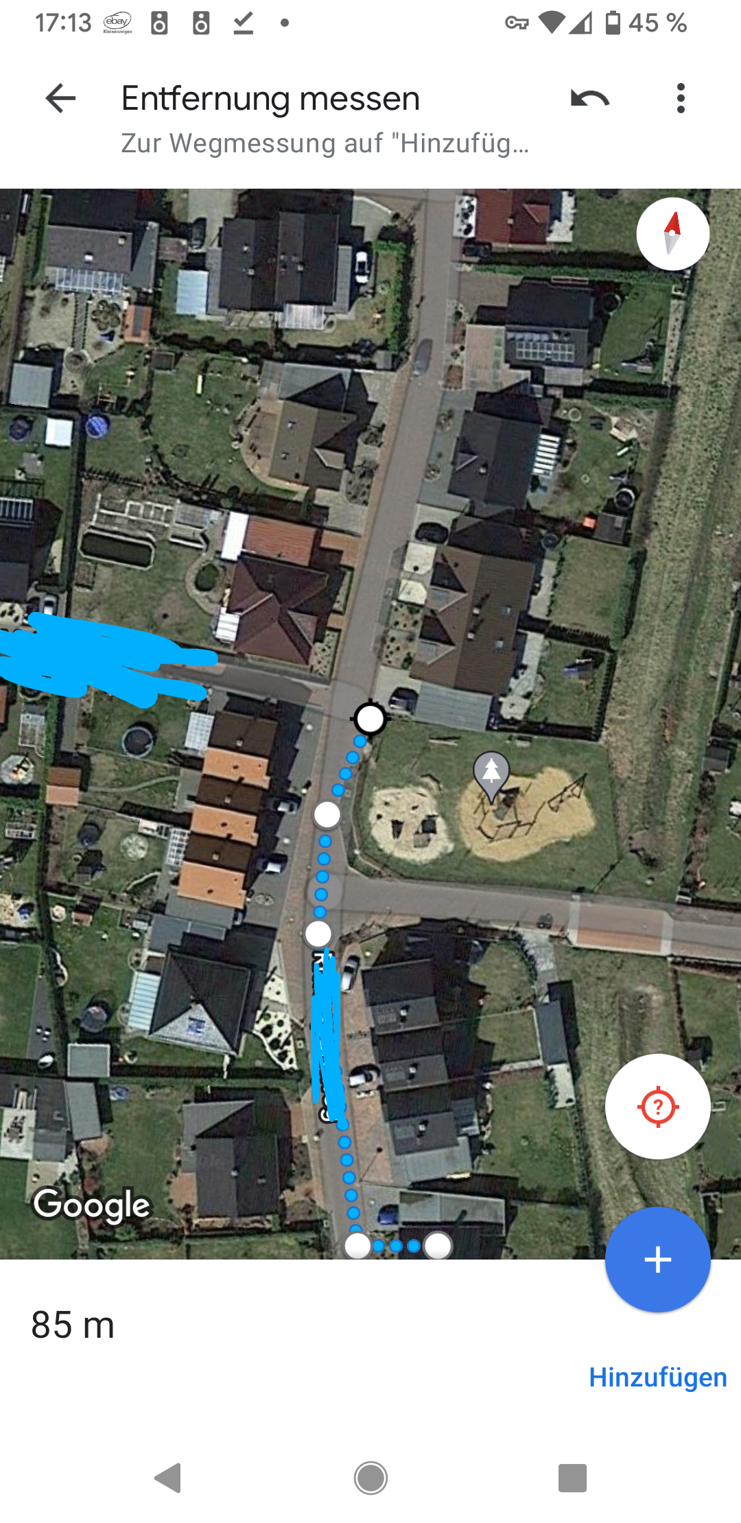

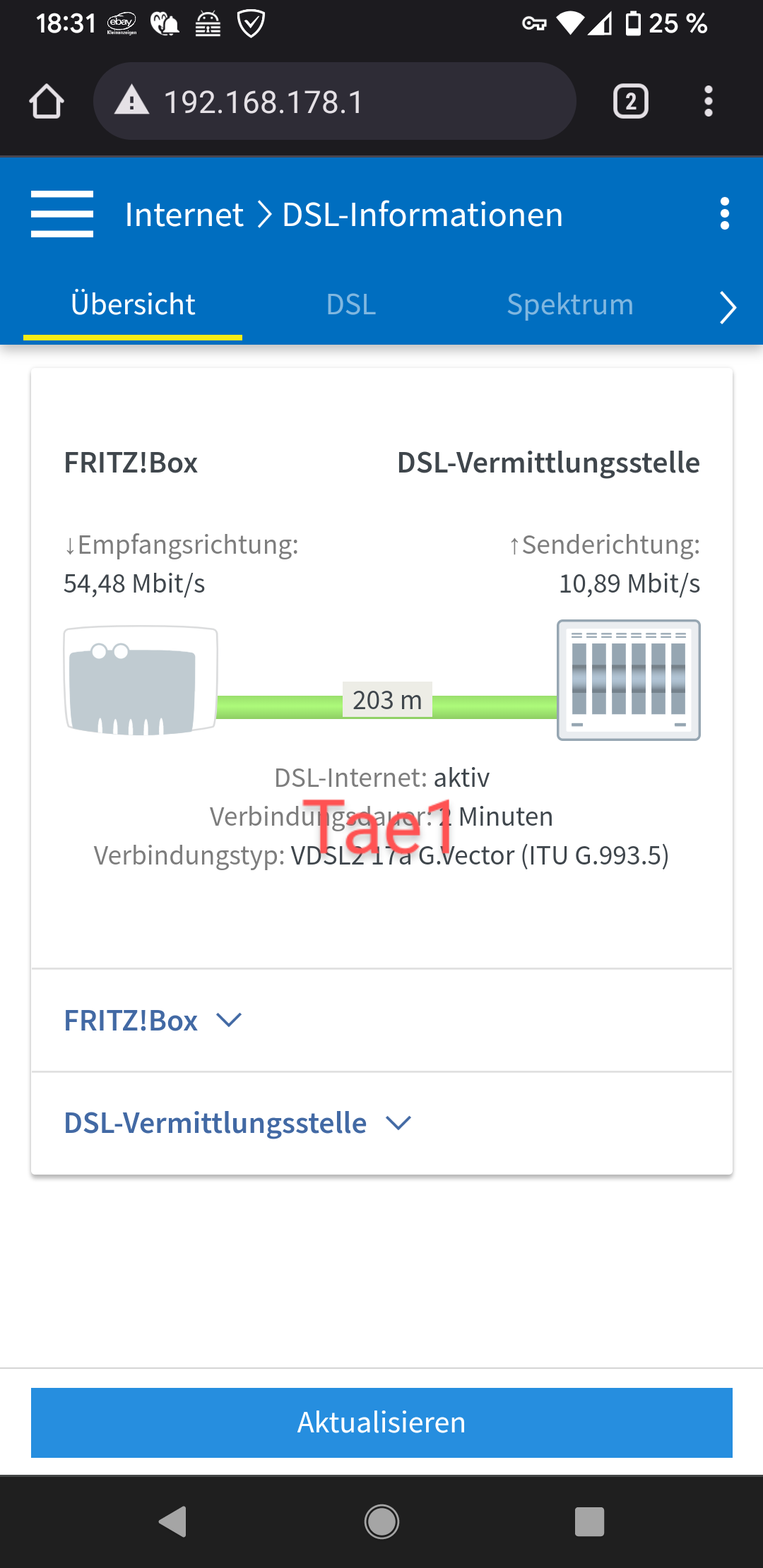

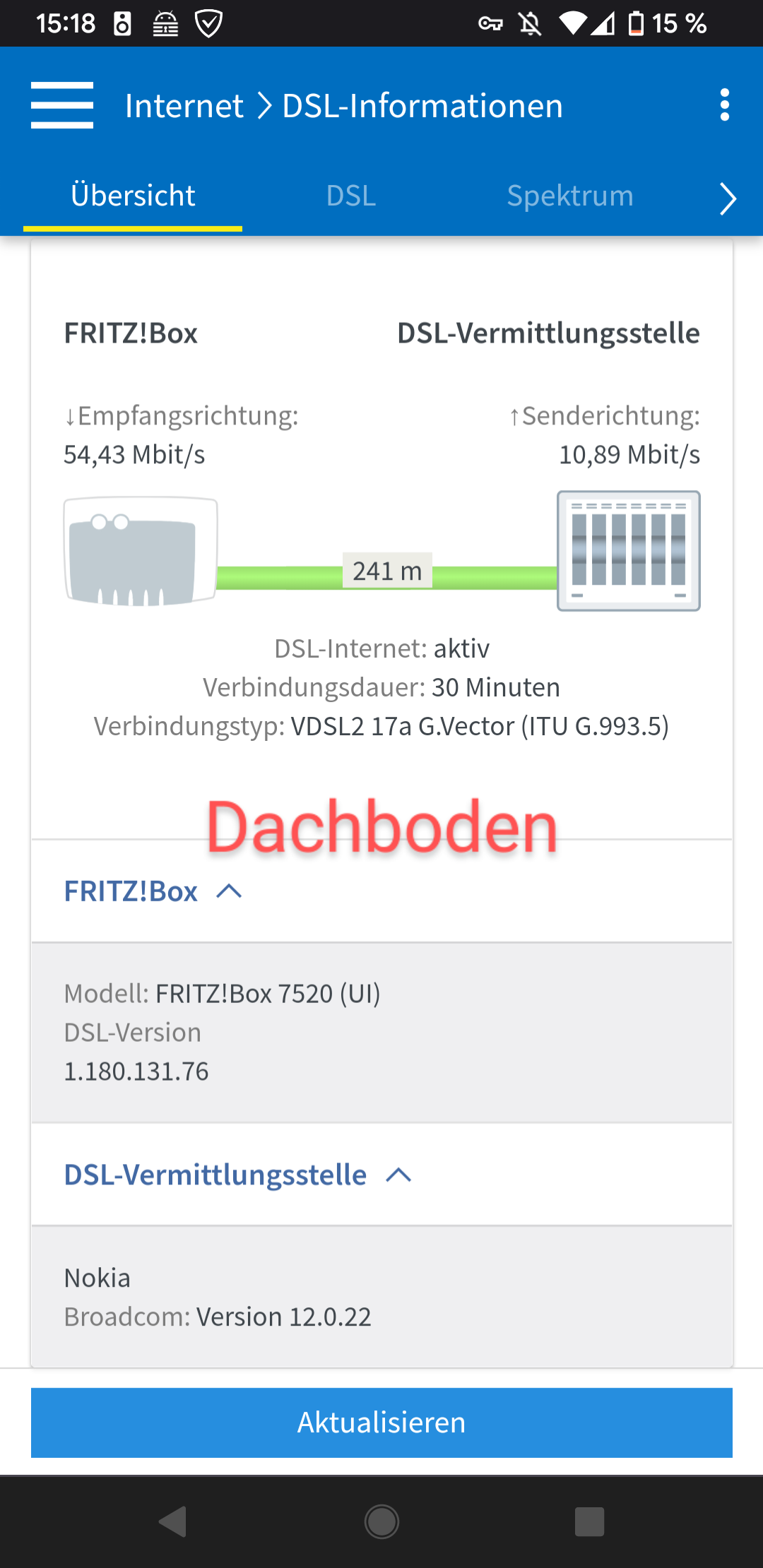

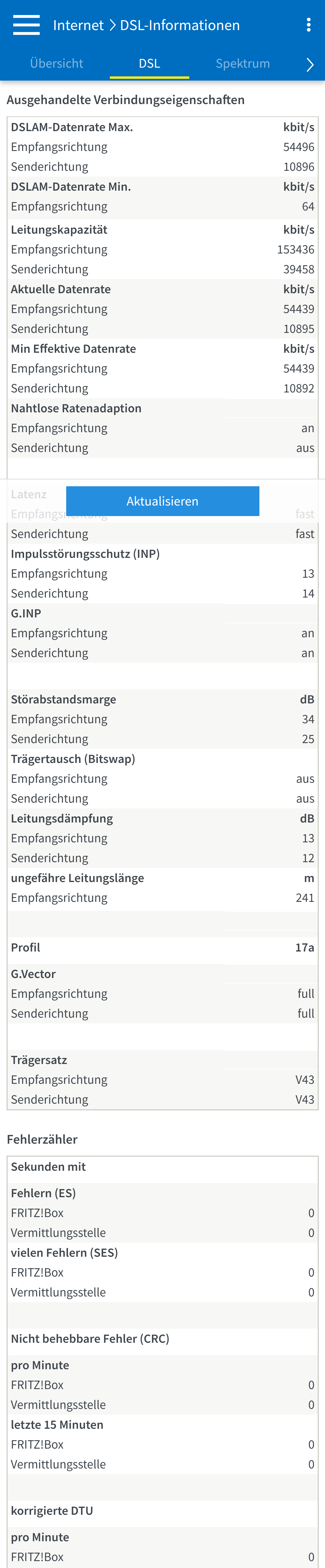

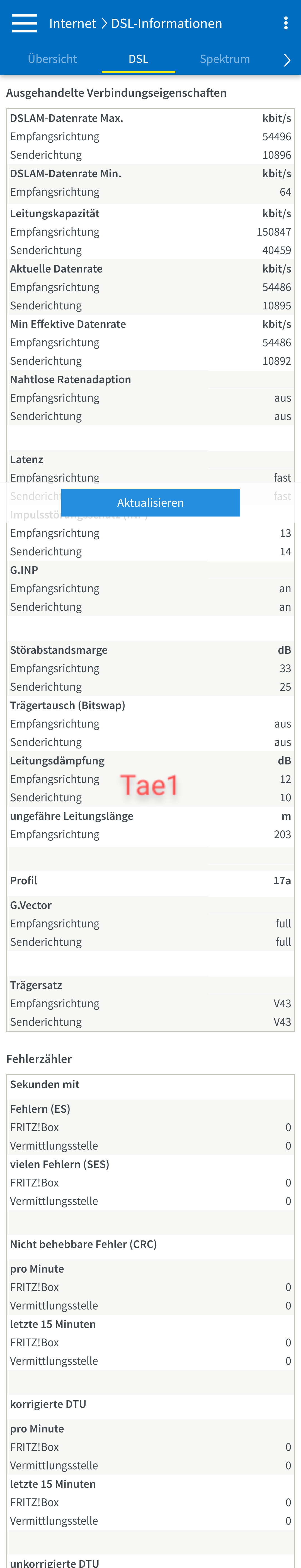

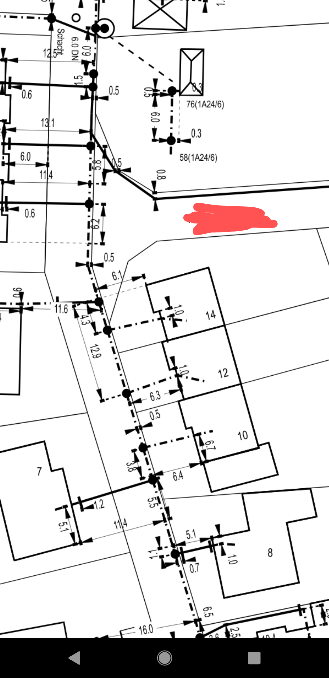

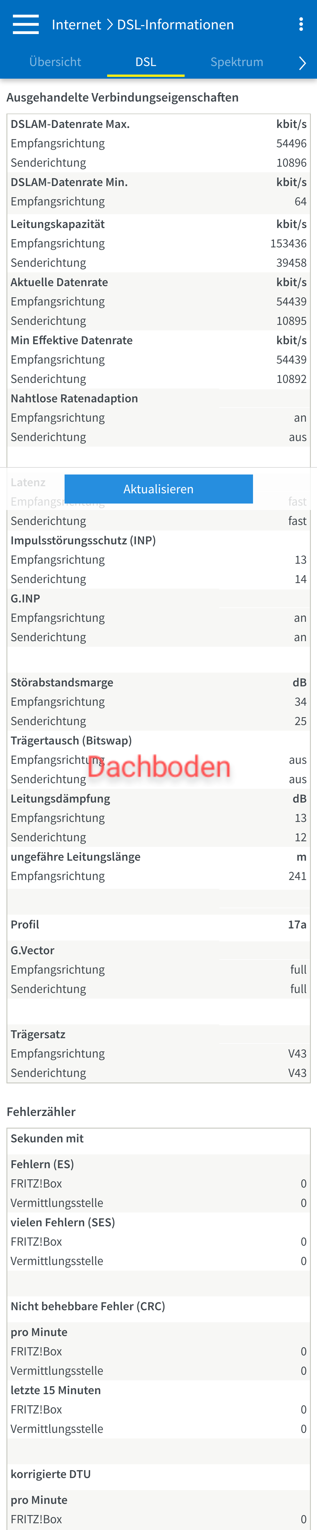

So Leute, ich wollte Mal noch was zur Berechneten Leitungslänge der Fritzbox schreiben.
Laut Trassenplan der Telekom unter 100m
Die Fritzbox steht normalerweise auf den Dachboden. Ich leite das DSL Signal über Cat5e ca. 20m hausintern auf den Dachboden.
In dieser Konfiguration meint die Fritzbox 240m
APL und TAE1 sind ca. 20cm Kabel.
Schließe ich die Box direkt an die TAE1 sollen es 200 Meter sein.
Ansonsten ändert sich an den Werten in der Box quasi nix.

Die Leitungslänge wird durch den Wert Leitungsdämpfung (oder?) errechnet. Anderes Kabel bei gleicher physischer Länge kann zu soetwas führen
Ich vermute, dass die FB eine rudimentäre TDR-Messung durchführt und so die ungefähre Leitungslänge und bspw. Indizien für Parallelschaltungen erkennt.
Die FB dürfte mit einer fest definierten Ausbreitungsgeschwindigkeit messen - daher ist die Angabe der Länge je nach Kabeltyp auch mit Vorsicht zu genießen. So zeigt eine FB bspw. bei einem Anschluss eine Leitungslänge von 350 Meter an, obwohl es real 550 m. in einem 0,5er PE Kabel sind. Bei 0,4er Kabel kommt die errechnete Leitungslänge schon eher hin.
Genau das meinte ich. Die Leitungslänge wird durch 1 oder 2 Werte errechnet und kann physisch jedoch komplett eine andere Länge haben
Ist das in einem aktiven Link zulaessig? Nicht dass der DSLAM einen Schluckauf kriegt... ich dachte immer das wird stumpf aus der gemittelten Daempfung berechnet, unter Annahme von Einheitskabeln.... (bei TDR sollte der Kabeltyp weniger Einfluss auf die Zeit bis zur Detektion des Echos haben als auf dessen Form).
Wuerde erwarten die Angaben zu Parallelschaltungen werden aus den Hlog und QLN Messungen im Rahmen der Synchronisationsphase abgeleitet...
Steht in 100 m Entfernung wirklich ein MSAN? Oder doch ein KVz mit Querkabel zum MSAN?
Ist ein KVz, die haben den aber vor ca. Zwei Jahren per Glasfaser angebunden.
KVz mit Glasfaseranbindung kenne ich bisher nur in einem Fall, mit eingebautem Mini-DSLAM der S-VVDSL aber nicht beherscht. Wird bei Dir Magenta XL angeboten?
