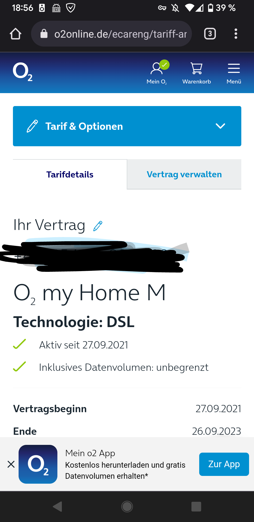

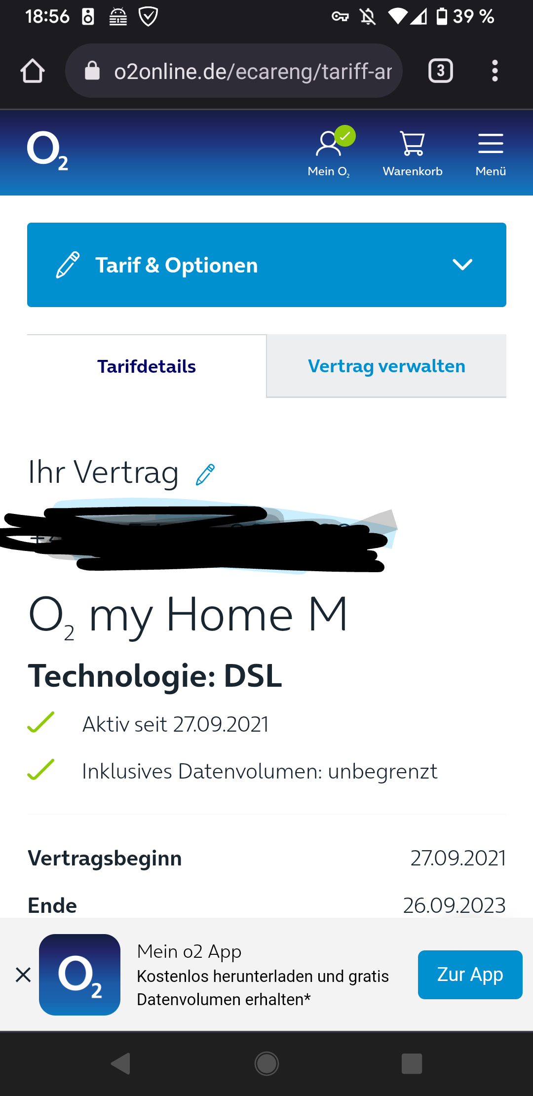

marioZ750 schrieb:
In 2 Wochen soll unser Anschluss auf VDSL 50 umgestellt werden.
Zur Zeit sind wir noch bei O2. Der Vertrag läuft noch bis 9.2023.
Sicher? Wenn du einen Tarifwechsel machst beginnt die Laufzeit doch normal von vorne? Und mietet sich o2 wirklich bei e.on ein? Ich dachte, de machen bisher nur mit Telekom.

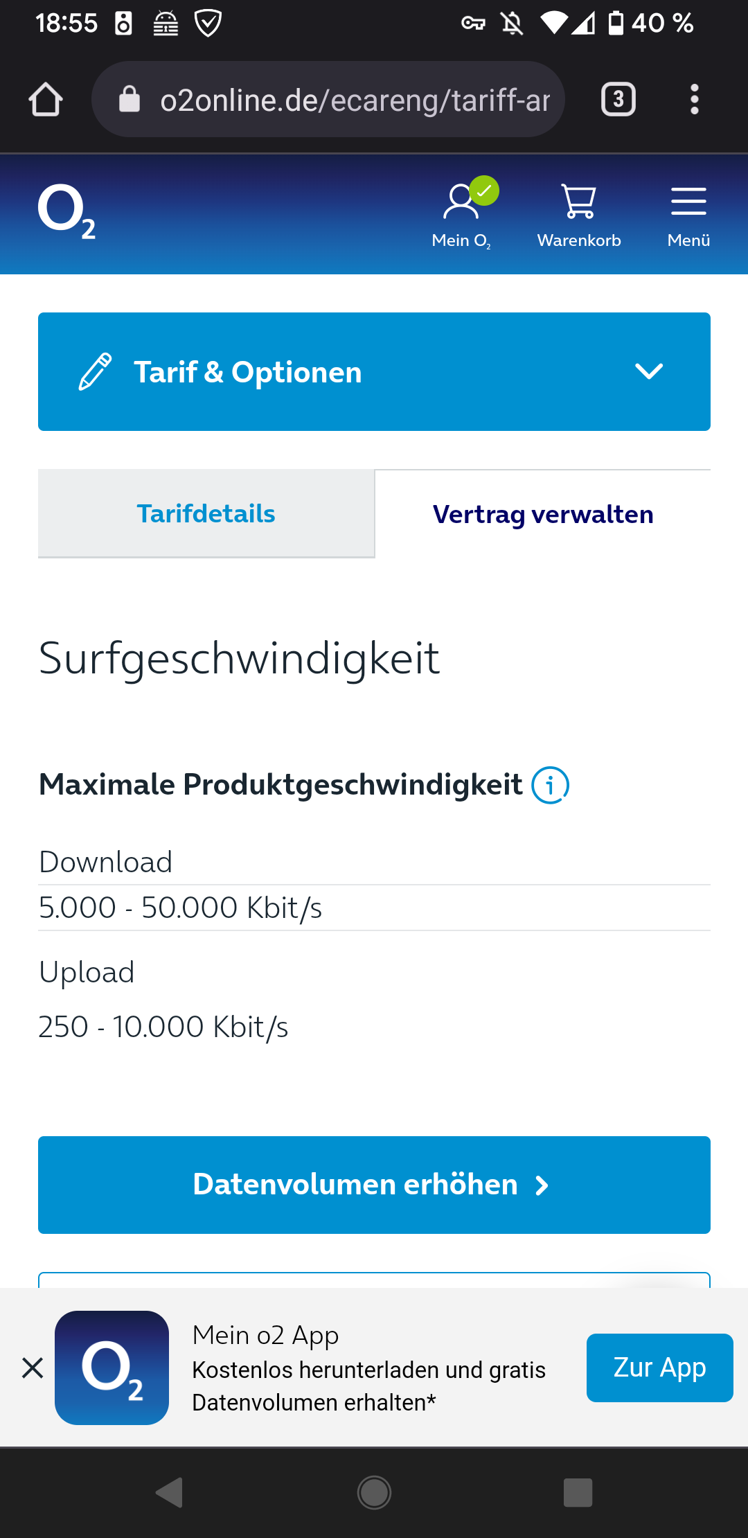

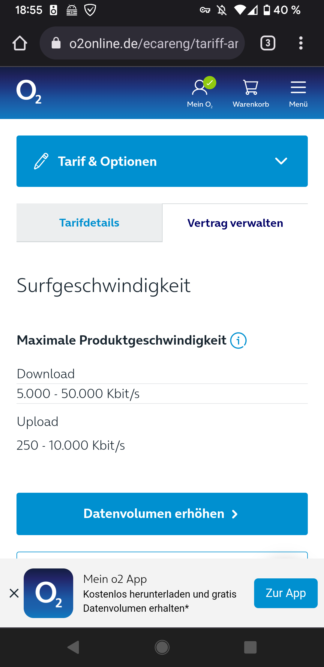

marioZ750 schrieb:
Oder sind technisch gesehen die 50Mbit und die 250Mbit Ports identisch,
Nein, nicht wirklich.
Technisch sind die Anschlüsse nicht gleich. Aber je nach anbieter !!KÖNNTE!! dich dieser auf einen EVDSL Port stecken und die Geschwindigkeit einfach auf die vertraglich bestellte Bandbreite drosseln

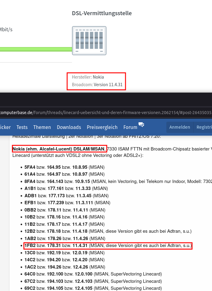

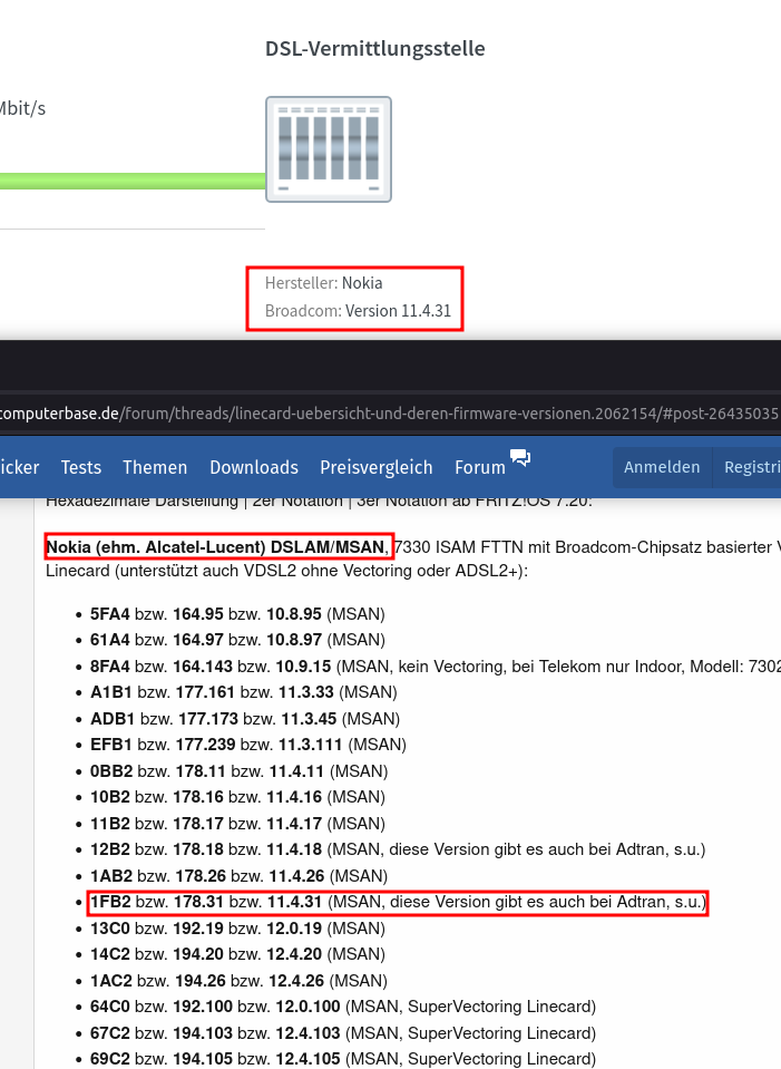

es wäre möglich, dass du bereits auf einen port mit super-vectoring geschaltet wirst und nur die maximale geschwindigkeit begrenzt wird. wenn dein anschluss funktioniert, kannst du z.b. in der fritzbox dir anzeigen lassen, welcher hersteller bzw. welche firmware auf der linecard des dslams läuft. daraus kann man zurückschliessen, welche hardware das ist. hilfreich ist dieser thread/post ->
https://www.computerbase.de/forum/t...ren-firmware-versionen.2062154/#post-26435035
Reaktionen: marioZ750

marioZ750 schrieb:
Kann man diesen EVDSL Port irgendwie erkennen?
Fritzbox DSL Infos?
In der Fritzbox steht bei der Leitungsübersicht irgendwo 35b (EVDSL) oder 17a (VDSL)
