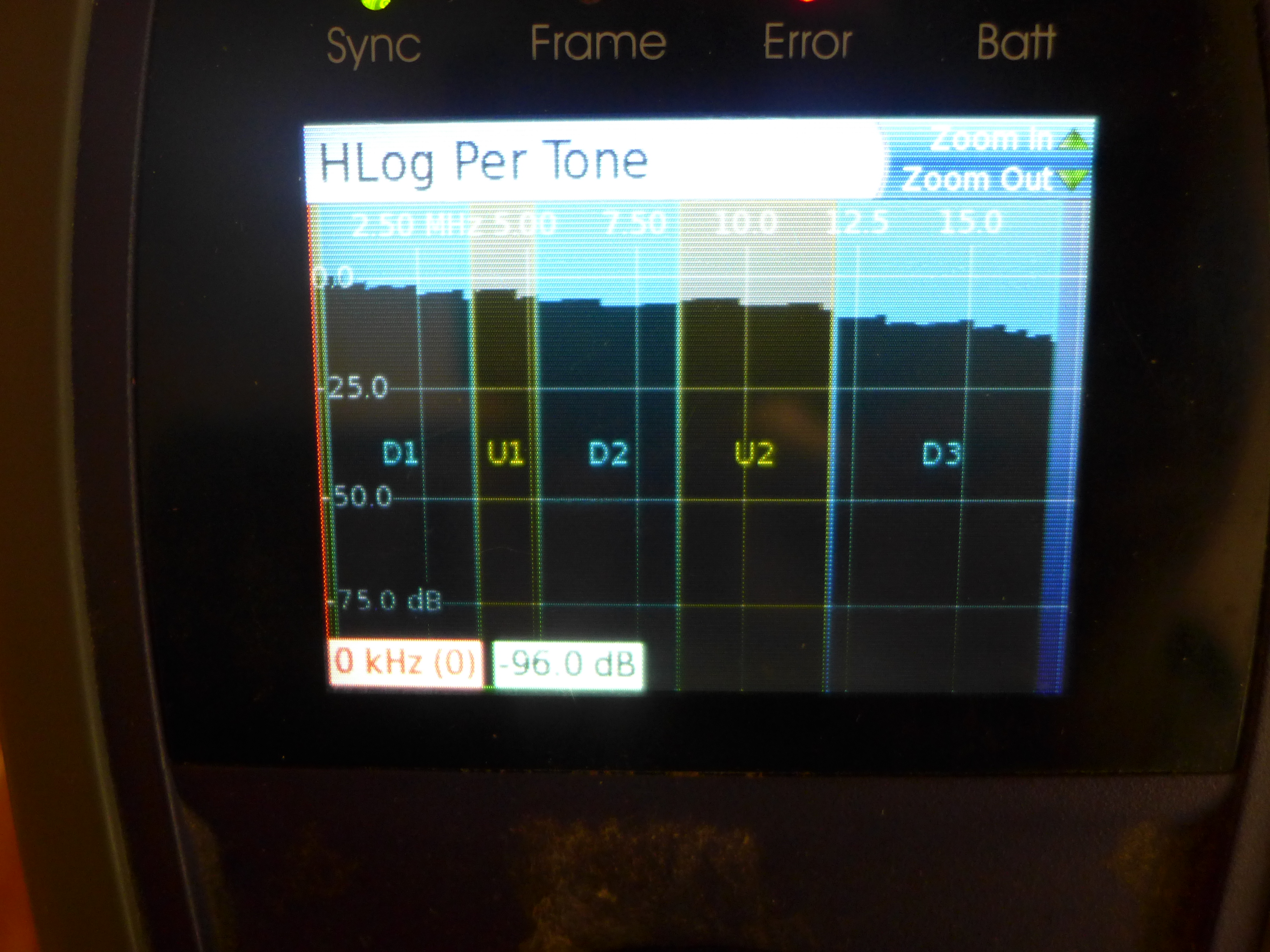

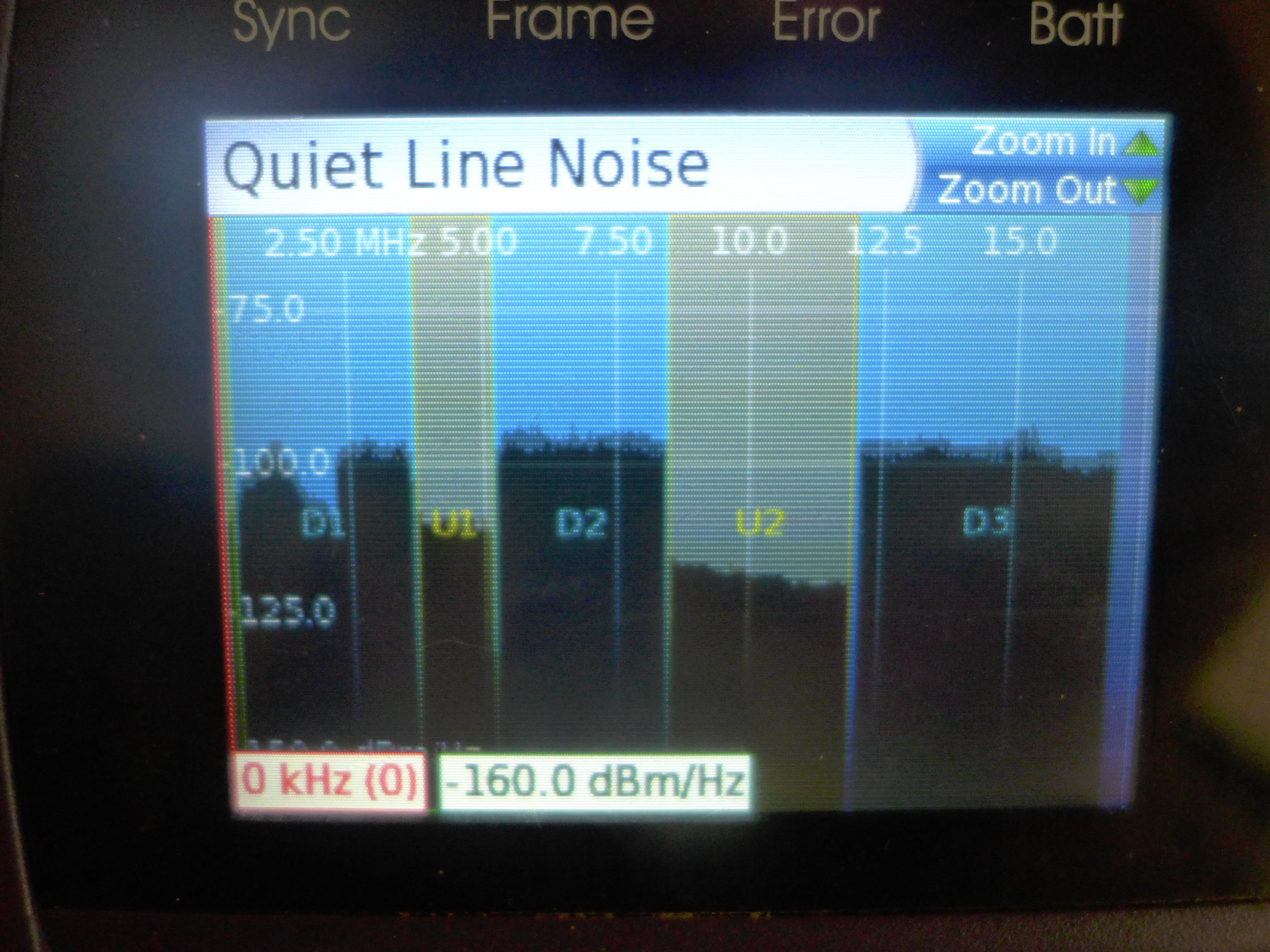

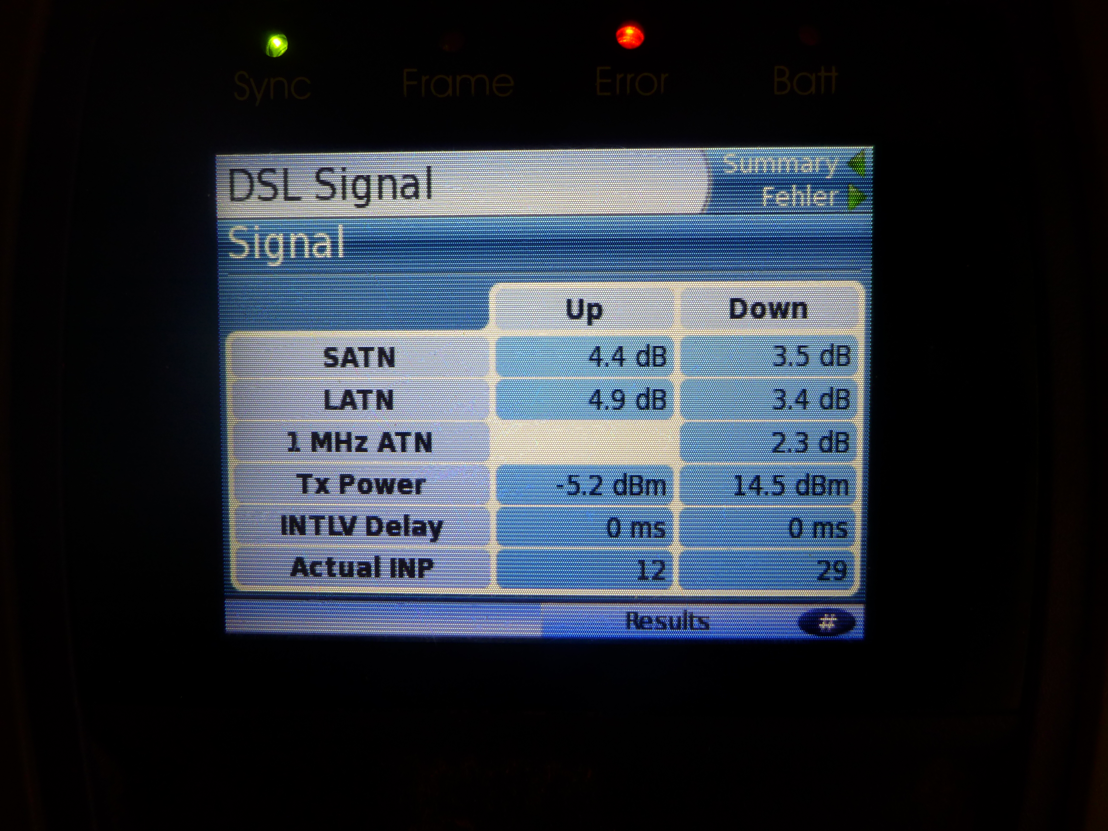

ich habe den Pfusch heute doch noch beseitigt und eine RJ45 per Verlegekabel an den APL gehängt.
Das lässt mich besser schlafen.
Ich habe kein Messgerät für 35b, so weit sieht der 17er link aber ganz ok aus.
Dies ist direkt im Keller an der ersten Dose nach Übergabepunkt, in diesem Fall RJ45.
